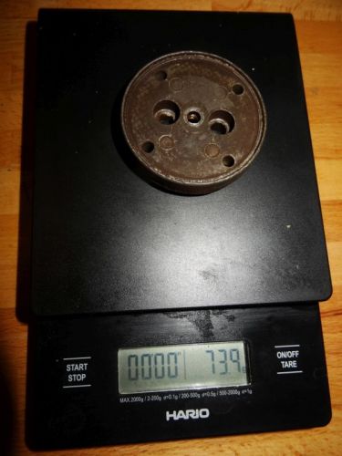

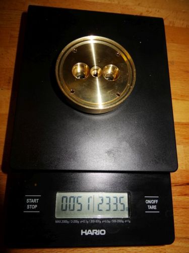

Gyorsan felraktam egy GC-re őket. Réz vs Alu.
vendigo: holnapra nálad van. Adriántól tanultam ezt a vaterafutáros dolgot, eddig bejött..
Vízlágyításra elvileg mindkettő jó, teszi a dolgát. A patronos olcsóbban kijön utántöltögetve vagy regenerálva. -

Ezt a rézt én is bevállalnám, ha valaki megerősít, hogy a vízterítésen semmit nem változtat. Már csak azért is, mert az eredeti elég ramaty állapotban van, még ha a feladatát el is végzi.

A réz vízterítőt viszont a kedvenc kecskeméti cégünktől vedd, mert az expolygonosnak pont a vízbeömlő lyuk felé esik a vízterítőn a lik.
