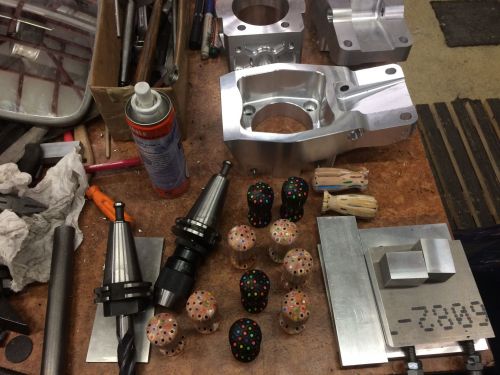

Tegnap ceruzát hegyeztünk.Izgalmas kísérletezés. 12-ből 2 esett el a csatában.

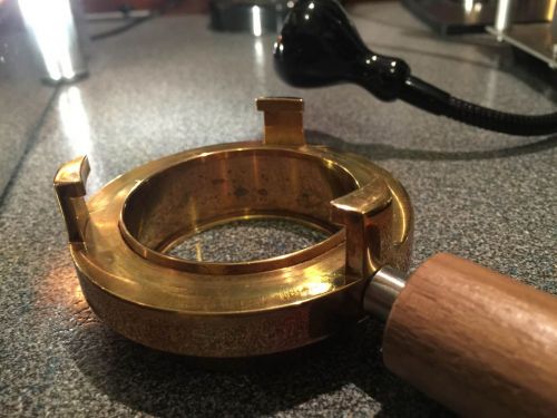

hifis50
Đ1G1Ŧ4ŁNØM4Đ
#34850
Igen, 49mm-es. Nagyobb méret az ilyen rugó nélküli direkt karosoknál nem nagyon jöhet szóba, hiszen ennél is 20kg-al kell nyomni a 9 barhoz.
Ezt a gépet Strietman annyira egyfajta üzemmódra (szimpla presszó) tervezte, hogy csak egyféle méretű szűrőt ad hozzá, de abból hármat, hogy tudj sorozatban kávét készíteni. 15g kávé fér bele. Jó hozzá az Elektra dupla szűrője is, abba több fér. -

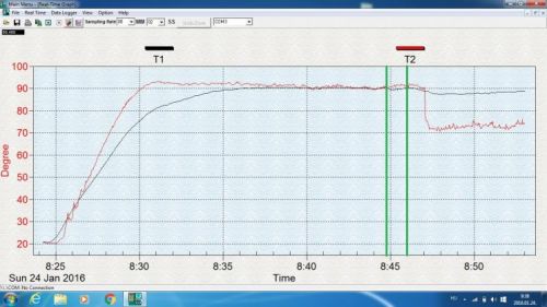

:-))), dehogy agyal. Azazhogy éngábor nem agyal :-). Ahhoz kéne egy saját. De hova? Kérem, hova? Hozzátehetnénk persze "miért"-et is. Meg még néhány hasonló önkritikus kérdést. Sokadik létszámstop moratórium van életben. Valaki mindig befuraxik persze. Egy komoly baja van a Strietman-nak. Ez K.O. kritérium. Rettenet kilógna a kollekcióból. A kockák között ez a botsáska?! Lebuknék, hogy új karost "fogadtam" be...
A gép voltaképp a Caravel reinkarnációjának is tekinthető, annak minden előnyével. Számomra a legvonzóbb ezek közül az, hogy amint egy HX-esnél, itt is mindig friss vízből készül a kávé.
@Hifis: dehogy haragszik :-). nagy élmény volt. ODAVER (minden udvariassági kör nélkül). A víz hőmérséklete a piros, a kék a fejé.
hifis50
soldier2
#34834
Már kézbe vette.

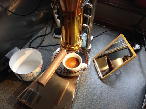

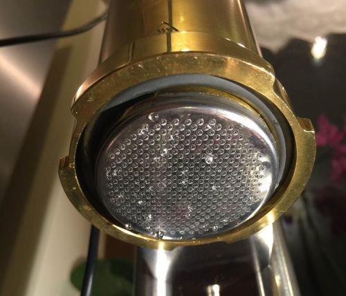

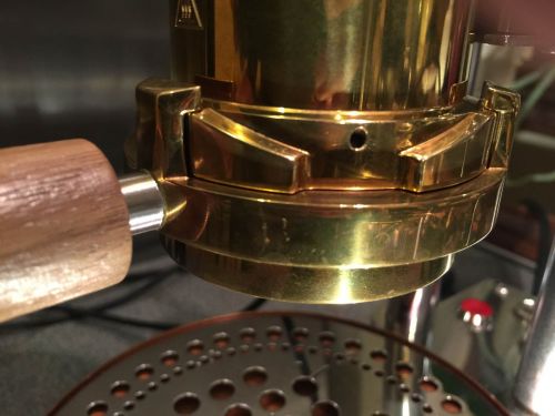

Remélem Gábor nem haragszik meg, hogy az engedélye nélkül rakom be az általa mért hőgörbét, de ha már próbáljuk jellemezni a gépet, ide nagyon passzol. A vízhőfok (sötétebb vonal), és a fejhő látható a bekapcsolástól. A csapolás a 2 függőleges vonal között történt. A vízhő meg se moccan (legalábbis ott, ahol a mérőszonda van), a fejhő kicsit emelkedik, mert valőszínű éppen bekapcsolt a fűtés. -
hifis50
Ebben a konstrukcióban a nagy ötlet az a szelep, ami a dugattyún keresztül vezeti a vizet a kávépogácsára. Így tud egy olyan egyszerű (de nagyszerű) konstrukció összeállni, hogy a fej maga a kazán, (akárcsak a La Marzocco kazánnal egybenövesztett feje), és a fűtőpatronok is ott vannak erre az egyszem univerzális réz csőre ragasztva, a lehető legközelebb a szűrőtartóhoz. Így ha beáll az egyensúly (pid hőmérséklet), a víz annyi fokos, mint a réz fej. Túlmelegedni nem tud. Bekapcsolás után elég gyorsan (kb. 15perc) indítható egy csapolás. Két szimpla közvetlen egymás után is húzható, de ha ezután kipótoljuk a vizet, akkor sem kell 5 percnél több egy újabb menethez. És ez akármeddig ismételhető.
Ami a nyomást illeti, nagyon jól érezhető, mennyire jól lőttük be az őrlemény finomságot, mert nem levegős a vízoszlop a kávépogácsa fölött, tehát kemény, direkt az áttétel, jól detektálható, ha gyors, jó, vagy lassú a kifolyás. Ez a fenti két dolog eltüntet minden bizonytalanság érzetet a használatában, bűvészkedés és trükközés nélkül tudjuk a fő paramétereket kézben tartani.
De persze valamit valamiért. Itt nincs gőz, és igazán max. 35g kávé (vagyis egy egészséges szimpla) nyerhető ki belőle. De az lazán, kisebb hibaszázalékkal. -

[link] Elkezdtem az alapokat közben. Ez a sós trükk nagyon jó, élvezet formálni a rezet. De több idő megtölteni a csövet mint az egész művelet
( a munkaasztalom a legjobb, egy hokedli) -

Könyörgöm, néha tedd már meg, hogy a kávét a terméket is megmutatod, ne csak a csepegést.
A végtermék is sokunkat érdekel(ne)
Már többen kértük, de sosem mutatod meg az elkészült kávét.

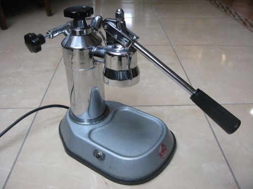

Sorozatgyártás: nem olyan egyszerű. A Cremináknál 2, a Pavoniknál - ha nem tévedek - 3 különböző hosszúságú dugattyúrúd van. A dugattyúk is egyediek kell legyenek. És persze ott is különböznek a méretek (abból is van min. 4 eltérő). De ha túlgondolom, megcsinálja más. Sokat dolgoztunk rajta, tehát van lépéselőnyünk, meg túl vagyunk néhány buktatón, de nem behozhatatlan. Nagyon csábító piac ez. Pavoni-ból irdatlan sok van a glóbuszon.
Egyszerű vagy bonyolult a karosok lelkivilága? Ha egy gépet nézünk csak, akkor nem túl bonyolult (bár a dugattyú fölötti térben cirkuláltatott bojlervíz az "nemkicsit" növeli a komplexitást). Megaztán a Pavoni-t sokszor totál önkényesen változtatták. A 74-es verziótól (asszem) pont úgy, hogy a dugattyú fölött forró gőz volt (nem víz), aztán pár évre rá visszatértek a korábbi működési elvhez. Mondanom sem kell, hogy totál más a hőháztartása, mint az elődeinek vagy az utódainak. Aztán jött a teflonypersely és dugattyú, majd vissza a rézhez. A Creminánál tavaly, vagy azelőtt a rozsdamentes dugattyú, ami megint más hőviselkedés szempontjából. A lényeg - szerintem - hogy aki ismer egy bizonyos karost, az még nem feltétlen lesz insider, ha kezébe nyomnak egy másik generációt ugyanattól a gyártótól.

hüü, mai szemmel nézve egy konstrukciós hiba az egész gép. persze nem mai szemmel kell nézni
amig meg nem vette az ember, az isten se mondja meg, hogy pontosan melyik verzió, a sok kis módositásnak köszönhetően, ugye?
milyen másik karos van, ami elérhető árban van? nem kell high-tec, de legyen azbesztmentes

Mi volt a gond a Pavonival? Az ember azt gondolná, hogy annyira azért nem külömbözik a Creminától a kialakítás. Mondjuk ahogy az egész gép hátrabillen a kar felemelésekor, az elég illúzióromboló. -

Pavoni Europiccola (Millenium):
éstudjaéstudjaéstudjaéééééstudja :-).
Sokáig táncoltatott bennünket a jégen.... párszor pofára is estünk.
