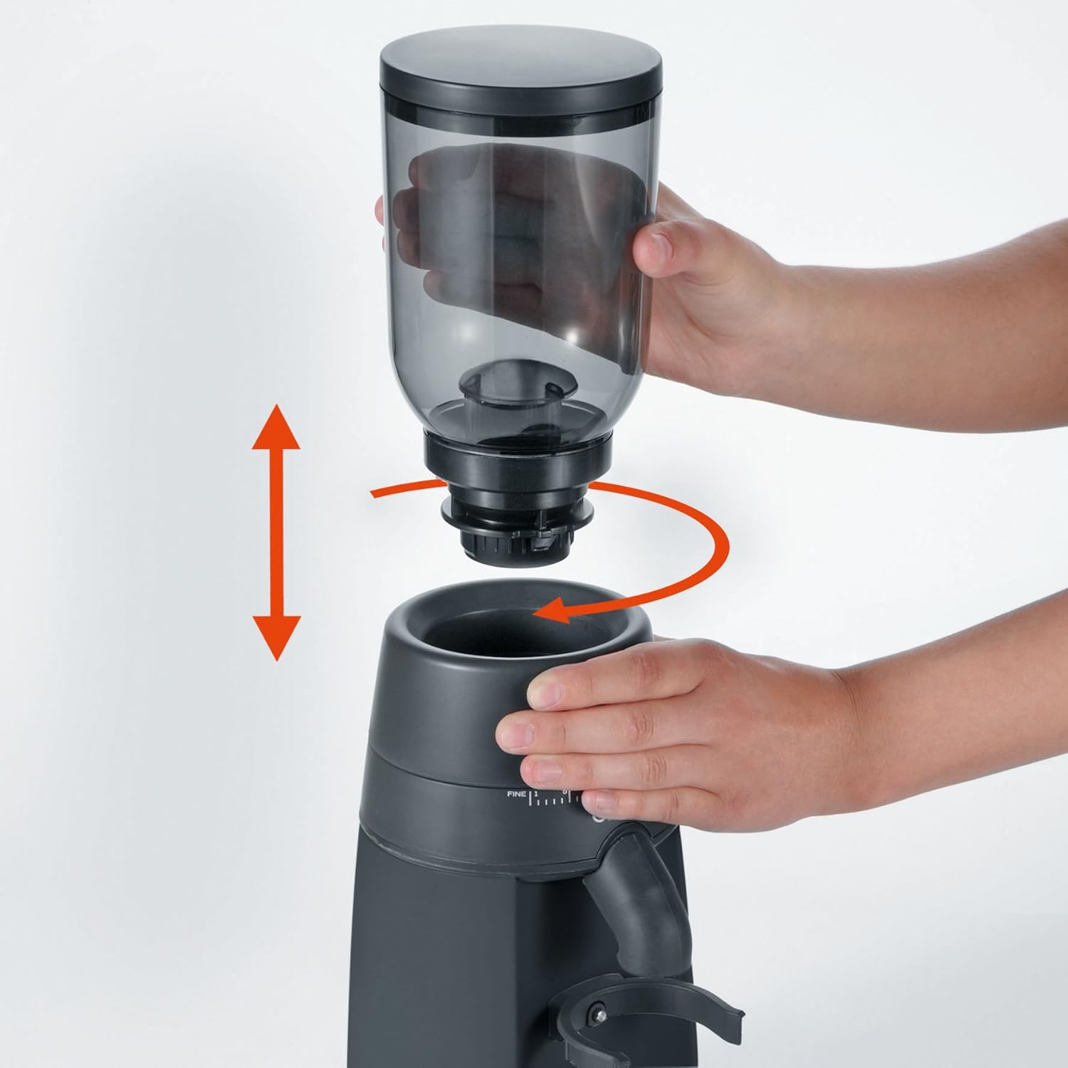

A 702 áll a babtartályból, aminek az aljára rá van csavarozva az őrlő kés egyik fele.
Ha a finomság állító gyűrűt elforgatod az óramutató járásával ellenkező irányba akkor ki tudod venni a babtartályt, ha tovább forgatod és megnyomod a hátulján a gombot,akkor az állító gyűrűt is le tudod venni.
MIndezt csak üres állapotban,különben kiömlik a kv.
ennyi.

A képen is a CM 702-es van, ugyanez a kép van a gép dobozán is, de az enyém nem nyomható le, pedig próbáltam erősebben is, így elforgatni sem tudom. Össze úgy raktam, ahogy a Sunbeam leírás mutatja, és ott pl. olyat sem mutatnak, hogy a tartály a gyűrű nélkül levehető lenne, csak azzal együtt van minden ábrán.

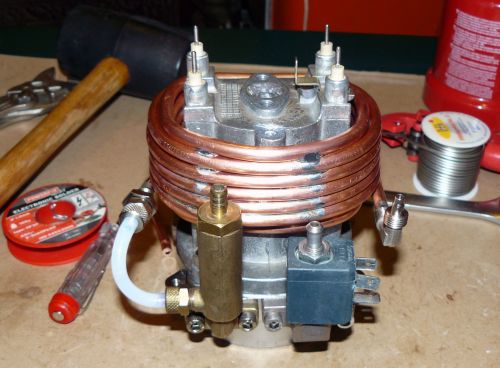

. Akkor most nálad állnék "sorba" a rézcsőért és nem KávéKálmánnál a nyomásmérőért

az a bojler másfél decijével együtt zseniális, hiszen eleve bojleren kívüli víz, ami nem is keveredik a pumpa indítása után sem, ergo végig meleg vízzel megy a rendszer. komoly tuning ez.

Mérted, hogy a rézcsőnek mennyi a térfogata?

Komolyan fest !
Kérdés vajh ez elférne az én régi Baby-m dobozában ?
Meg az ugye műanyag nem olvadna-e el ekkora réz csövektől !
fragola.6035
Tettem fel a FB oldalamra egy leírást a rézcső tuningról, hátha valakit érdekel.

Nem tudom milyen gyűrűre gondolsz, ha arra amivel az őrlés finomságát állítod, akkor arról lejön a tartály.
Erre gondolsz?Sima bajonett záras, picit lenyomod függőlegesen, balra eltekered és ki lehet húzni felfelé. Olyankor összecsukódnak alul a záró nyelvecskék hogy ne szóródjon ki a bab, bár én nem szoktam benne hagyni semmit, csak annyit teszek bele amennyit őrlök az adaghoz.

Ezt próbáltam leírni a másik fórumon, hogy "mi kerül a pidelésen 20 ezer forintba". Hogy ez nem szimplán pidelés, hanem pidelés + teljes felújítás.
De így van ez a rézcsőtuningnál is, abba is belefér egy bojler tisztítás, tömítéscsere.
Most van itt egy fórumtárs gépe rézcssőtuningra, amit felújítottként vett nemrég. Azért belenéztem, de ez minden, csak nem felújított volt. -
