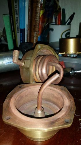

Van akinek a rézcső tuning sem elég
Bazsee71
Kíváncsiságból elolvastam olaszpresszo.hu-n a réz bojleres cikket. Ott írta a szerző, hogy Brita kancsós szűrt vízzel tilos használni alu bojlert. Mit tesz az bele, ami árt a gépnek? Nekem egy BWT kancsó van otthon, az Mg-ot ad hozzá valamennyit a leírása szerint. Hanyagolnom kéne?

kaligula
Silent 71
#35211
Kis bojleres, igen. Nagyobb egyenlőre még nem fér a keretbe.
A cső így állt. A bojler felső része lépcsős, ahova néz a cső vége, ott magasabb, konkrétan belenéz a gőzcső csatlakozásába, csak alacsonyabb valamivel. Ennek nem tekerős, hanem mágnesszelepes a gőzcsöve. Jó lesz ez így? -
Silent 71
kaligula
#35209
A pipacsövet kiszedted már, vagy így állt!? Mert ez kicsit görbe már!
Van egy jelölés a bojler alján ahova néz a piacső, ahogy be van tekerve!
A víz belépési pontjához képest ellentétessen áll, hogy ne a hideg víz
kerüljön a csőbe! Vigyázz mert ez kiszokott törni a helyéről!:-( -
kaligula
#35199
neked nem kisbojleres géped van?
ott bárhol lehet a pipacső, de tipikus tuning, hogy egészen rövidre veszik, mert jellemzően a bojler tetején van a hidegvíz belövési pontja, ergo jobban jár a user, ha alulról szív. a másik tuning, hogy szűkítőzik, hogy korlátozzák a pumpa maximális vízhozamát.
a bojler töltöttségi szintje viszont nem ennek a magasságától függ! azt a gőzcsappal tudod légteleníteni és mindig teljesen teli is kell lennie, akárhol szív a pipacső.
