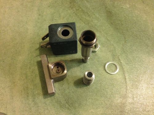

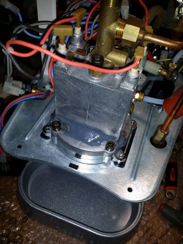

Sanszos, hogy eldugult a háromjáratú szeleped.
Jó esetben egy kis vízkődarabka dugította el, amit ahogy a srácok írják vízkőoldós átmosatással fel tudsz pezsegtetni. Viszont ha egy kis alu darabka a ludas, az nagyon lassan pezseg fel, manuálisan kell eltávolítani.Felső burkolatot leszeded, alulról 4 csavar tartja, plusz felül egy a gőzcsap alatt, meg kettő a víztartály alatt. Így már könnyen kiszúrod a szelepet, ha szembe állsz a géppel bal oldalon lesz a kazán mögött.. Ezt két 4es imbusz csavar tartja a fejen, kicsavarod és őt kellene szétkapni. Mágnestekercs leszed, alatta a szeleptestet, ha újabb a szelep akkor 14-es villáskulccsal, ha régebbi akkor 24-essel tudod leszedni, de lehet más is ezek a leggyakoribbak. Ha valami nem tiszta dobj privátot, vagy el is küldheted, ahogy Adrián írja megbirkózok vele valahogy..
Így néz ki egy újabb szelep szétszedve, eddig kellene eljutnod neked is:
más: Pont a napokban kaptam szét egy gaggia gépet, amit alkatrésznek vettem, valószínűleg állt már egy ideje a padláson. Amikor a kazánt szétszedtem kb negyedéig volt ilyen zselés állagú fehéres átlátszó trutyival. Más kazánokban is láttam már ilyet, csak nem ekkora mennyiségben.
Valaki hozzáértőnek van ötlete, hogy mi a fene lehet a trutyi? -

Amúgy a vízkőoldó nem teszi tönkre a gépet?
tDr1v3r
Van egy Gaggia Baby-m (már a New, de még a nem programozható változat), még anno a ti ajánlásotokra vettem egy faszán kitakarított, felújítottat. Na szóval... nem voltam itthon pár hónapig, így kihasználatlanul hevert kb. december vége óta, nyilván tele csapvízzel. Ma reggel úgy gondoltam hogy givelek egy shotot ennek a kávé történetnek újra, bekapcsoltam és engedtem le vizet a gőzkaron (jó 2-3 pohárnyit, gyk egy fél tartálynyi vizet átfolyattam), az faszán le is ment, de a fejnél nagyon nem akar semmi se jönni.
Valami dugulás lehet, nem tudom, először csak kevesebb víz jött - ugye alapjáraton kb. zuhanyzós szinten kéne jönnie, na most kb. féljáraton jött -, aztán miután megtöröltem már sehogy se akar jönni. A tartályból semmit se szív le szemmel láthatólag... gondolom felesleges nekem ezzel próbálkoznom, csak szervíz tudja javítani, nemde?Tudnátok ajánlani olyan szakit aki korrekten, értelmes árért meg tudná csinálni a szükséges javítást? Vidéki vagyok, szóval lehetőleg olyat aki vállal futáros történetet is.

Na okés valószínűleg dugulás volt most már minden rendben

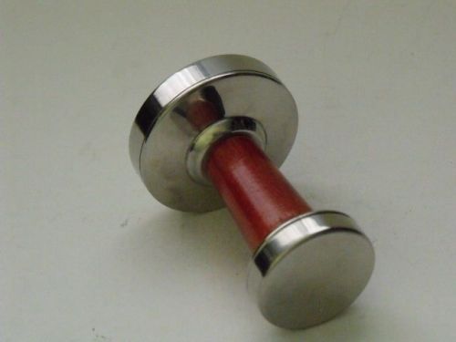

Koszi mindenkinek!! Az a baj expolygon honlapja meg mindig offos nem latom az arakat...
zoomon
szszab
#35537
Szívesen! Egyébként csak arra céloztam, hogy ami lehet próbáljunk meg országon belül megoldani.
Én nem vennék ilyen két méretű tampert mert nem kényelmes használni. Én csak egy szükségmegoldást látok ebben ami főként műanyag kivitelben testesül meg.
A szimpla szűrős tamperelési technikához nem tudok hozzászólni, mert nem használok szimpla szűrőt, de az biztos, hogy letamperelt pogácsával nem ütögetném a szűrőt a tamperrel. -

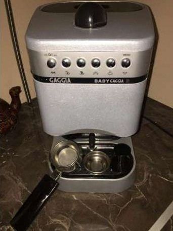

Volna itt egy ezüst színű Gaggia Baby D sürgősen eladó. A POD-ok mellet nem szeretnék belemenni ebbe a darálós kávés dologba.
A Gép szép állapotban van, nem leharcolt darab, belül minden újszerű, de van egy nüansz: a bojler elülső alsó fele hegesztve van (ezt cserélve lényegében újszerű gép pár karccal). A hegesztésre rá lett dolgozva fémragasztóval is. Működik minden rendesen, de emiatt 39 ezerért elvihető. Ez a digitális modell, belül ahogy én látom, nem sokban különbözik a régebbi Baby-től. A mágnesszelep alaposan megnőtt, és ugye van átfolyásmérő és plusz két programozható gomb. A hegesztésről mutatok képet, illetve átadás előtt szemrevételezhető a dolog, senki ne érezze magát később átverve.
Valakinek esetleg szombati pesti átvétellel?
