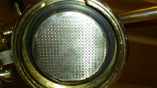

Nem tudom milyen kartömítést adtak az expolyban ennyiért!
Ezek vannak a Gaggiához, a legdrágább is 230ft!
A kartömítést próbáld meg egy kis csavarhúzóval alányúlva kifeszegetni, több oldalról.
Nem szokott gond lenni a kivételével.Ha meleg a fej akkor könnyebben kijön a helyéről!
Inkább a vízterítő levétele a macerás, főleg ha nagyon ritkán van leszedve!!
A kartömítést ha visszatetted a helyére, utána húzd rá
a kart a fejre, így teljesen a helyére megy a tömítés! -

Ahogy előttem is írták, olcsó. Én ötösével szoktam venni, így nem kell szívni a kioperálásával. 2 facsavart beletekerek és már jön is kefelé.
Xabi78
killerjohn
#32265
Expolygonban 120 ft: [link]

Én mindig több kartömítést veszek egyszerre, és tisztításkor beletekerek 2 facsavart a használtba és azzal szedem ki
Nem olyan drága az a tömítés, hogy ne legyen gyakran cserélve. -
ronin s8
killerjohn
#32256
Így van: rémálom. Először. Különösen, ha rá van rohadva a vízterítő (mert azt kell levenni először). És ha ez alumínium.
Ha réz, akkor szinte lepottyan magától. A tömítést meg szépen kiveszed egy késsel vagy egy speciális, nagy lilaelefántölővel.
Megsérülhet, ezért mindig legyen pár kartömítés tartalékban.
Másodszor már rutinból menni fog!
Alatta olyan dzsuvás lesz, hogy nem akarod úgy hagyni.
(A gépet fordítsd fel!) -

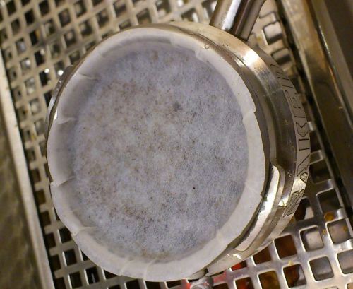

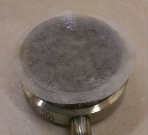

a dc 54 mm, a pavoni 49 mm. ha nem kell vagdosni, úgy már érdekesebb, bár a dc-nél nem hiszem, hogy használnám (akkor inkább egy 35 mikronos ims, arra van is), viszont a pavoninál megváltás lehet: véd a kráteresedés ellen és nem megy vissza a dzsuva a dugattyú irányába
soldier2
Naneeeee. Nem vagdosom, annyi időm nincs. Az aeropress filter pont rámegy, kicsit túl is lóg, de így pont védi a fejet. Csak ráteszem, és kész. Küldök majd fotót. A DC-nek mekkora kosara van? IMS szűrő helyett megteszi, és még apróbb lyukú. Csak cserélgetni kell. Cserébe nincs takarítás. Bár a háromjáratú miatt valamennyit visszaszív minden pumpás gép (már amelyikben van), de akkor sem jut zacc vissza.
nem rossz ez a pacificaffé panama so, de azért a műfajból ittam már sokkal jobb kofikat is, nem keveset. a yirgát szerintem jobban belőtték, ott sem érte el a paljoci magasságokat, de azt bármikor innám. ez van annyival rosszabb nála, mint amennyivel olcsóbb. hogy konkrét is legyek, savanykás, még akkor is, amikor csokisra sütve főzöd. nem citromlé, de savanyú csoki, kicsit szerencsétlen kombó.
soldier2
#32239
na jó-jó, de ez így csalás!
(nekem még 49 mm-es pavonim van, de persze arra is működne, ha lenne türelmem kivagdosni a filterpapírt, de nálam ez már vörös posztó (pedig tény, hogy minden problémát megold). jó egyébként 58 mm-es szűrőknél is ez a módszer. édes istenem, de örülök, hogy a dc-nél már nincs semmi vízterítési probléma
soldier2
Gyakorlatilag igen, és ez nem vicc. Mindössze 3ft-al dobja meg a kávé árát, és mivel Nordával itatom (akárcsak a Gaggiát) savazni is ritkán kell üres bojler belsejét tudom fotózni telefonnal, látszik mikor kell, még nem kellett. Mikor kész a tömörítés, megy egy átnedvesített aeropress filter papír a tetejére, és úgy rögzítem a kart. Csapolás után papír kidob (ha fillérbaszó kedvemben vagyok elöblítem, és használom megint), és nem kell takarítani. Meg egyébként is nincs ebben háromjáratú, OPV, nem kell vakszűrő meg hasonló úri huncutság.
58 mm-es kosárnál szerintem nem jó, mert kicsi a papír (lehet oda is jó? nem tudom), de a te 51 mm-es kosaradon szintén alkalmazható.
Ja, és mivel a kezdeti nyomás a filterpapírt rányomja a pogácsára, a vízterítéssel sincs gond, nem mosódik ki sehol a pogi (igaz, ezzel a én esetemben nincs gond). A fej oldalára szintén nem jut kávé, azt sem kell takarítani. -
