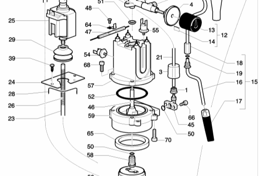

qm 0650 tudorok, segítsetek! a gépet apám használja, csak telefonon dumáltunk, de felmerült pár kérdés(e):
1. van egy visszafolyó cső a tartályba, az mihez csatlakozik? opv ugye nincs alapból.
2. fater azt mondja, hogy baromi forró a gép, külön trükköznie kell állandóan, hogy úgy próbáljon meg csapolni, hogy ne kapcsoljon be a fűtés csapolás közben, mert ha bekapcsol, mindent visz. milyen szélsőértékű termosztát van ezekben gyárilag?

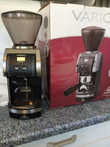

Itt vettem a Mahlkönig Vario-t. Érdemes megnézni a linket , mert itt minden információ megvan a gépemről.]
mester6
Jó kérdés, töröm is a fejem a válaszon. A Vario-t
csak a Faemával együtt szeretném eladni, vagy azután miután azt eladtam.
Csak a Faema vevőnek szeretnék kedvet csinálni.
Az ár változhat amire gondolok, ha valóban a kettőt veszi meg valaki.
Kíváncsi vagyok van-e érdeklődő mindkettőre így az ár fátylat később lebbentem fel.
Úgy látszik , hogy a Faemát akkor tudnám eladni, ha adnék hozzá egy Dalla körtét!
De abból meg csak egy van a fórumon!!!!!! -

Mahlkönig Vario kávéőrlőmet amit 2014. május végén vásároltam és egy évig részben másoddarálóként használtam eladom. Ez még 2013 évi gyártás volt, amely az ajánlott típus!
Jelenlegi új ára 150.000 Ft.
Elsősorban azok jelentkezésére számítok akik a [Faema Family kávéfőzővel együtt vásárolnák meg]
A készüléket eredeti dobozában , kezelési utasítással együtt , kifogástalan állapotban adom el.
Amennyiben érdekel légy szíves küldj egy pü-t.
Köszönöm!

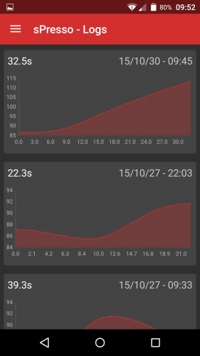

Lehetne szerintem. Még akár egy használaton kívüli pid-el is. Vagy másmilyen hőmérővel. Vagy húshőmérővel.
Én arra gondoltam, hogy a hőmérő szondáját, akár egy naked karba, akár egy simába, lecsavarva a kifolyót, bele tenni, meg leszűkíteni, csak egy kis kifolyást engedni. Mondjuk 30mp/60ml. Egy rossz szűrőt, vagy vakszűrőt beáldozva. -

Persze, de először azt akarom megnézni, hogy a csapolás közbeni hőprofilnak van-e egyáltalán bármi hatása kávé ízére.
Ezért először azt tervezem megnézni, hogy a két szélsőséges hőprofil (végig on, végig off a csaplás alatt) mutat-e ízkülönbséget.

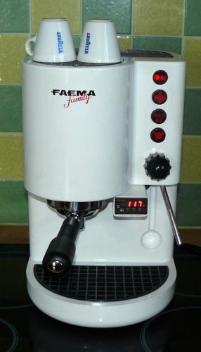

Ez a faema family elég jó áron van piddel!
Még akkor is,ha átfújatod. -

Mint annyi kezdő én is gépet szeretnék venni. Utánaolvastam, ezért azt gondolom, hogy talán nem tapogatózom teljes sötétségben, de nem tudom megítélni, hogy melyik is lenne a legjobb választás.
Alapvetően eszpresszo-t iszom, asszonynak meg latte készülne. Alapvetően precíz ember vagyok és szeretek szöszölni még az automata gépekkel is, hogy kicsit jobb kávé készüljön, de azt valószínűnek tartom, hogy nem fogok applikációt írni, amivel szabályozhatom a gép elektronikáját. Ha már itt tartunk elképesztő a srác, tuti piacra kellene fejleszteni az alkalmazást.Nincs semmilyen félelmem a használt gépektől, de még ebayen sincs minden, ezért egyes modelleknél az új árával számolok. A PID-t megértettem, hogy kelleni fog, ezért vagy azzal szerelt épet keresek, vagy legfeljebb utólag beszereltetem majd, ha fejlődtem már kicsit.
Az ár jó lenne ha megállna 100e-nél (még darálót is kell venni)
de ez nincs kőbe vésve, ha kifejezetten érdemes, feljebb megyek valamivel. Ez persze a legtöbb gyártónál a belépő készülék, így sokszor azt is nehéz megítélni, hogy egy jó gyártónak a legegyszerűbb gépe is olyan jó-e.A készülékek pedig:
