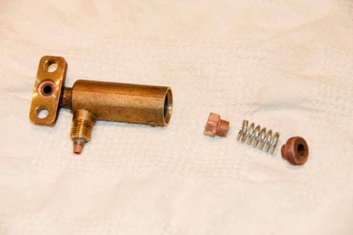

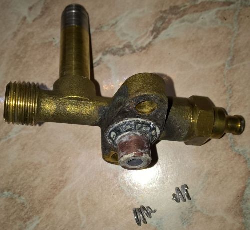

Ez a tömítés kell az OPV-hez, és a mágnesszelephez.
http://www.expolygon.hu/index.php/component/hikashop/product/48-szilikon-o-gy-r-magnesszelephez-6x2-mm
Ez meg a gőzcsaphoz.
http://www.expolygon.hu/index.php/component/hikashop/product/2843-o-gyuru-viton-6-07x1-78-mm
Lehet hogy az Expolyban kapsz rugót is az opv-be.Csak a méretét ad meg nekik!

O gyűrű előbb utóbb lesz! Pl autósbolt, háztartási gép alkatrészbolt. stb.
A rúgót le tudod magad is gyártani. Csak találsz valahol egy helyet ahol adnak megfelelő átmérőjű rugóacélt kb 20 cm-t. Veszel egy fúrót ami olyan átmérőjű amilyen a régi rúgó belseje. Befogod a fúrót és a rúgóacélt a satuba és tekersz vagy 6 menetet (annyit amennyi régen is volt) levágod a megfelelő hossznál és kész.
Harmadikra sikerülni fog!

Köszi a segítséget, rugóüzemet találtam Szfváron, kérdés szóbaállnak-e velem 1 db-os megrendeléssel hehe.
O gyűrű kellene a 3 járatúhoz is, de expolygonnál nem tudok elmenni a cikkszámokon, bemenni a mintával meg messze van. Ugyanígy vagyok a nyomásmérő órával, vennék én, de melyiket?Az a fekete maga az O gyűrű... Kúpos kiképzésű a kazán illeszkedőfelülete.
mester6
Pogifej
#28581
Akkor nincs nagy baj! A gumik cseréjét meg tudod oldani. Ott a minta és biztos megoldod.
Következő lépés : Gugliba beírni rugógyártó. rengeteg találat lesz. Választasz egy címet , viszed a mintát,
csinálnak fillérekért olyat aminek az átmérője ok, hossza szintén, rúgóerő remélhetőleg hasonló lesz a korábbihoz.
Nyomásmérőt kölcsönkérni (esetleg venni az Expoligonban) beszabályozni!
Sikerülni fog!
Most láttam a képet, persze O gyűrű is kell feltétlen és persze belülre a kis pogi!
