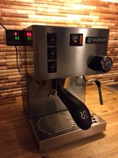

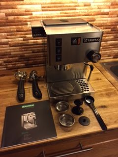

Típusváltás és „feljebblépés” miatt eladom 2015. augusztus végén, Németországban vásárolt, Rancilio Silvia V4 típusú, új (1,5 hónapos) gépemet.
Gép tartozékai: Rancilio szűrőtartó kar kétcsészés kifolyóval, 1 db kétcsészés + 1 db egycsészés gyári szűrők; vakszűrő gumibetét (segítségével a normál szűrő "vakszűrővé" alakítható), „vicc”tamper, mérőkanál, használati utasítás. Extra: Rancilio szűrőtartó kar egycsészés kifolyóval.
További extra: a gép Rex C100-as PD-del lett felszerelve. A PID esztétikailag és minőségileg is kifogástalan, szálcsiszolt tokba történő beszerelése Fragola Mester keze munkáját dícséri.
Ára: 185.000 Ft
Budapesten (XXI.ker) megtekinthető, kipróbálható.
strogerp@gmail.com; 30/9304026
