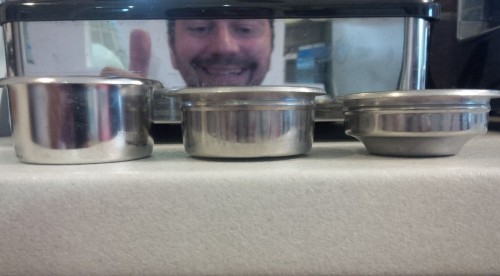

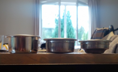

megjött az ims competizione megaszűrő! na, a PID mellett ez a másik olyan költés a gépre, ami látatlanban is minden fillért megért...
ez itten meg egy csapolás a régi "duplaszűrővel" (középső), a gyári, primkó felsőszűrővel. látszik is a csavar helye, ott finoman meg is ég a kofi mellesleg
és hát ilyen géppel és ilyen kávékkal a kis mikrobarista is elégedett

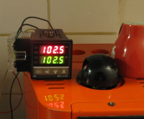

esetleg építetett már vki közületek dual boylert?
én erre adtam a fejem. szeretném kontroll alatt tartani a csapolást.sestos pid bekötéshez tud vki tanácsot adni? (nc-no-com)-ra mit kötök? kontroll lámpát?
azt szeretném, hogy a pid egyrészről vezérelje a kv kazán fűtését, vmint, ha a kazán fűtést kér, akkor nyisson egy tűszelepet a hőcserélő körén, és ezt a melegebb vizet engedje a fejről visszatérő helyett/mellett.
a hőcserélőt azért gondoltam alapból kiiktatni az egyenletből, hogy ne tudja túlfűteni a kv boylert
előre várom az építő jellegű tanácsokat.

Egy napja van meg a Sestos ezért csak a nagyobb dolgokat érzéklem:
A Sestos tud K tipusú thermocouplernél is tizedes pontosságot. Az At funkciót kétszer is megismételtem, profi megközelítést adott, a tuning közben pontosan kiírja, hogy milyen finom energiacsomagokkal közelíti a célt. Lehet 100 %, de 1% is szükség szerint. Öröm nézni, ahogy ígyekszik a lengést "lecsengetni".
A Rex C100 csak Pt 100 hőérzékelővel tud tizedes pontosságot. Kb 4 féle Rex C100 volt a kezemben, nagyon eltérő minőségű kivitelben. Volt olyan ami csak K tipusú érzékelőt fogadott, vagyis a programba be sem engedett lépni. Most egy Rex C100-at, egy Sestost és egy Unicont Nivelco-t használok. Azért mindegyik teszi a dolgát!
