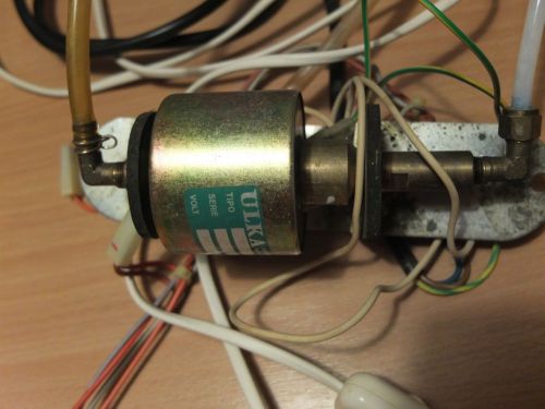

Primo Baby gyári pumpát szét lehet szedni?
Van egy gép, amit szeretnék rendbe tenni. Már darabokban van, alkatrészek megtisztítva, de a pumpa nem müxik. A fűtőszál nem szakadt a bojlerben, 28 Ohm-t mértem, ez jó lehet?
Szal a pumpára direkt fesz-t adtam, de meg sem mozdul. Érdemes vele foglalkozni, vagy csere egy EX5-re? -

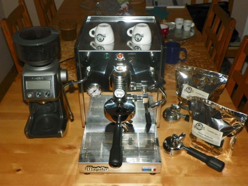

Eladó ez a lefényképezhetetlen Magister Stella kávéfőző!
Az E61 gép fejhőmérővel ellátott, 2,5mm-es szűkítő beépítve, nem igényel több kapucsínós csészényi hűtőcsapolgatásokat. 3 db kart adok hozzá, szimpla, dupla és POD-os szűrővel, valamint 2 paljoc csészét és két zacsi kávét, illetve egy Catler CG 8010 kávédarálót. /nem igényel modifikációt, a kijelző szerinti eszpresszó tartomány közepén van az optimum/
A komplett összeállítás Budapesten kipróbálható és igény esetén 250e ft-ért elvihető.
