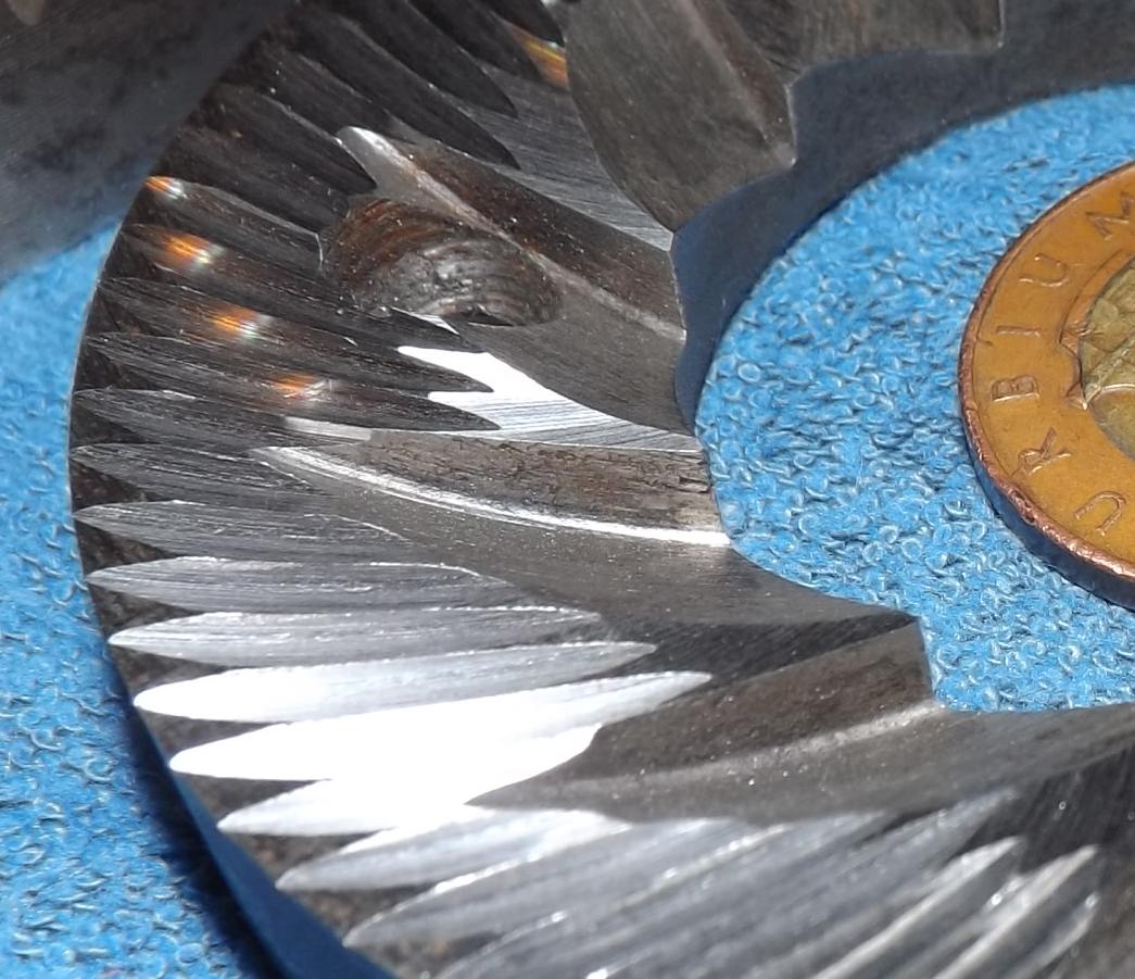

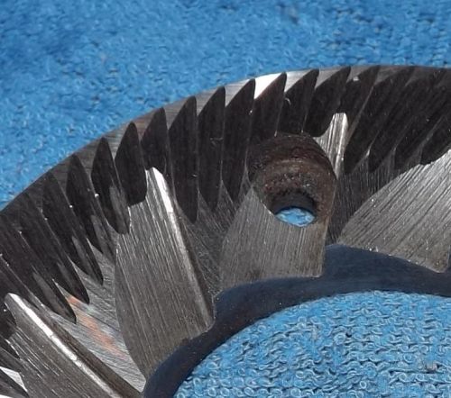

Ez is kb. olyan minőségű, sima zacskóban jött. Az úton jó néhányszor egymáshoz ütődhetett, az egyik késen az él egy két helyen ki is van pattogva.
Mazzer SJ kést néztem, de kicsit más, nem tudom, hogy passzolna -e:
SJ:
64mm outer x 37mm inner x 8.4mmK6
64mm x 38m x 9mm
Hogy rosszul -e raktam be: nem hiszem. Szépen kisepregettem aztán beletettem. Ha jól tudom nincs megjelölve az alsó-felső rész.
Egyelőre ment vissza az eredeti kés (még múlt héten), azóta nem foglalkoztam vele. Majd most megint nekiülök és visszateszem az új késeket, hátha sikerül betörni.
Azon most elgondolkodtam, hogy minél újabb a kés, annál kevesebb a hely két kés között (nem csak a szélén, de a közepén is). Ez indokolhatná a kisebb használhatósági tartományt, de ez nagyon a használhatóság rovására megy.
Más:
az egyik cseh fórumon nem az új kő vásárlása a divat, hanem van egy köszörűs cég aki elvileg profin felújítja a késeket.
Képek:
Ezen is gondolkodtam, hogy elküldöm mind a két késemet egy felújításra. A képek alapján szépen dolgoznak, nincsenek végképp megégve a kések élei.

Ha méretben és forgásirányban jó bele a Mazzer kés, akkor inkább azt tegyél bele, abból kapsz eredetit. A mostanában kapható kések a danettinél és az expolygonnál is még csomagolva sincsenek, annyira spórolnak, gondolhatod hogy milyen minőségű.

Vagy silány a kés, vagy rosszul raktad fel, de inkább előbbi.
