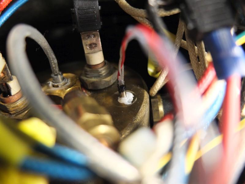

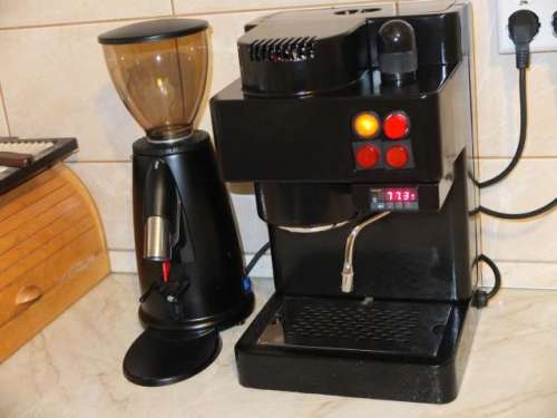

zolnagy
mester6
#19031
De igen. Ritka, mint a fehér holló és jó drága. De megteszi a 3mm-es hengeres PT100 is, mint a képen. Anno én is ilyet használtam a GC-hez.
Viszont végre valahára elkésztültem a Brasilia pidelésével.
Nehéz szülés volt, mert a burkolat fúrása/faragása közben megsértettem a festést, ezért úgy döntöttem, hogy újra porfestetem. Ehhez viszont le kellett előtte homokszóratnom. Aztán az SSR volt hibás a múlt héten.
De Lali (fragola) küldött a héten egy Foteket.
A matrica még hiányzik, de az eddigiekhez képest az gyerekjáték lesz
Egy kép, a többi [itt]

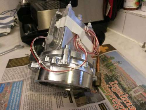

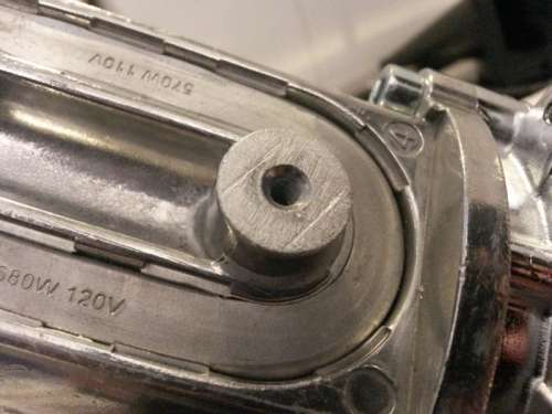

zoknee

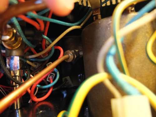

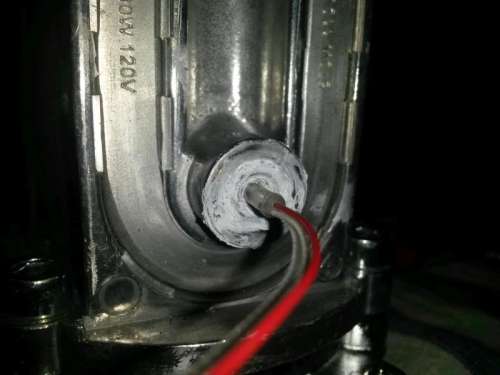

Ma végre rászántam magam hogy a GC-ben az NTC hőmérőt kicseréljem 3mm-es Pt100-ra. Már bekalibráltam a Pt100-at, kijavítottam a műveleti erősítőknél elkövetett összes bakit, megírtam a program ide vonatkozó részét, így nem lehetett már tovább húzni
Holnap reggelre remélhetőleg megköt annyira az FBS hogy össze tudjam építeni.
Minőségi javulást várok a hőmérséklet érzékelés terén ezek után, próbálgatva a Pt100-at elég jó reakcióideje volt.

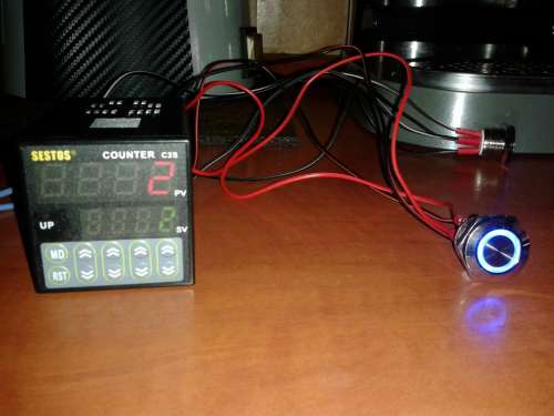

jolti
Ismeri valaki a Sestos C2S időzítőt?
Próbaképp összekötöttem, faszányosan minden működik, egy gombnyomásra működteti a beállított időtartamig az elektromos készüléket ( jelen esetben a darálót fogja majd ).
A kérdésem az lenne, hogy miért nem mutatja a visszaszámolási időt. Tehát, hogy peregnek le a másodpercek.
Megnyomom a gombot, áramot ad x másodpercig, ami be van állítva, aztán ki is kapcsol, de a kijelzőn nem számol visszafelé ( vagy felfelé, de én úgy a állítottam be, hogy visszafelé számoljon. )
Esetleg ez a fajta nem mutatná? Amit nem hiszek amúgy. -

Mikor bekapcsolod kiírja a főbb paramétereket. Először a felső sorban azt hogy "Inp",alul meg baloldalt azt hogy celsiusban mér vagy kelvinben,jobb oldalon pedig ha egy fordított kis "Y" szerű jel van csak alul is egy vonással,akkor az a "K" szonda jelölése. Mondanám hogy a gyári kódból is kiderül (aREX-C100- utáni második karakter jelöli a szondatipust) de sejtem hogy a kínaiak ezt sem mindig cserélik ki,lehet hogy mindre ugyanazt a cimkét rakják.
Arra még figyelj,hogy nem szokták rendesen rápréselni a csatlakozósarut a kábelekre a szondán( mivel acélhuzal a kivezetés,forrasztani nem lehet) és ez is gyakran okoz errort a PID-nek. Az eddig nálam járt kínai szondákból tízből hét volt kontaktos emiatt,tehát ezt is rá kell préselni rendesen. -
Bakóimi
itaprak
#19000
A "K" tipusú (Króm-Alumínium) hőelemek nem ellenállásként viselkednek,hanem önmagukban gerjesztenek feszültséget. Tehát csak akkor van szükség arra hogy mindkét vezetékük el legyen szigetelve a berendezéstől ha mondjuk földfüggetlen-szimmetrikus bemenetű a PID vagy egyéb lekezelő eszköz. Az esetek nagy részében a kábel árnyékoló fémharisnya össze van kötve a szenzor negatív kimenetével . Az árnyékolás ennél a szondatípusnál nagyon fontos,lévén milivoltos nagyságrendű az eszköz által kibocsájtott egyenfeszültség.
( 22 fokon kb. 0,9mV 100 fokon kb. 4,1mV )
