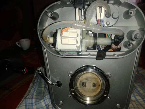

A gőzcső a bojler tején lévő csőből kapja a vizet-gőzt. Ott van a fekete műanyag keret alatt. Indulj el vissza a csövön és a csap és a bojler között megtalálod!
Ha levetted a víztetrítőt, nem pituszkáltad meg azt a likat, ahonnan a vizenyő jön a bojlerből? Ha megtetted és semmi, akkor a háramjáratú marad, ahogy Dozó is írta.
dozó
-HajTömeg-
#18541
Igen a fekete, amit bekarikáztál, de én a sajátomat csak egy varró tűvel tudtam kipucolni, és szét kellett hozzá szedni.
dozó
-HajTömeg-
#18539
Ez valami dugulás lesz,de hogy hol... elképzelhető hogy neked is a 3 járatú dugult el.
-HajTömeg-
Köszi mester
Hát most feladta a leckét, a vizterítőt levéve alig folyik valami a gépből.
Szétszedtem,de ugye a bojlernél nem átlátszóak a csövek, a pumpánál látszólag minden rendben.
Mivel a gőzcsövön jön a víz,arra tudok gondolni,hogy lehet valahol a bojlerben van a dugulás?
A gőzcső pontosan honnan kapja a vizet?
Apró érdekesség,hogy miután megnéztem a gépet belül, összeraktam és elsőre folyott a víz rendesen,na mondom ezt is megcsináltam...
Aztán aláraktam a mérce poharat,hogy lemérjem a vízhozamot és erre megint csak csöpögve jött.
Ez valami dugulás lesz,de hogy hol... -

Gondolom légtelenítetted rendesen?
Ha igen, akkor lehet épp a tegnapi vízkőoldás miatt épp most ért oda valami. Ha nem jön rendesen, akkor csináld újra a vízkőtelenítést. Esetleg kapd le a vízterítőt, nézd meg mi a pálya. -
-HajTömeg-
Megmakacsolta magát a baby.
Nemrég bekapcsoltam,de csak tejet akartam gőzölni vele.
Pár perc alatt jó meleg lett,gőzöltem is, de miután kikapcsoltam a gőzgombot és visszatekertem a tetején lévő gombot,nem akart alul víz folyni,max pár cseppecske.
Pumpa jár, a gőzcsövön nyomja is a vizet,sőt,ott baromi erősen nyomja,mintha feszülne benne az a víz/nyomás,ami alul nem jött ki.
Most hagyom hűlni,aztán szétkapom,ha nem változik, ötlet?
Épp tegnap citromsavaztam,szóval biztos nincs eldugulva. -

Már én is jártam így nálam a 3 járatú dugult el le kellet szedni, szétszedni és kipucolni.
-HajTömeg-
Đ1G1Ŧ4ŁNØM4Đ
#18525
Szedd le a vízterítőt is.
Ha jól emlékszem babyn pl konkrétan 1 helyről folyik. -

Bármit használsz, előbb-utóbb vízköves lesz szerintem.
Van rá esély,hogy vízkő lesz,de nem kell aggódni,ha esetleg a pumpa romlott volna el,az is kb 3-4e forintos tétel és 3perc kicserélni. -
Đ1G1Ŧ4ŁNØM4Đ
cs azt nem ertem, h mitol lenne vizkoves?!? Nordaval hasznalom, most , meg nincs egy honapja, tertem at az E-s gyantaptronra... a pumpa meghalasat meg azert nem ertem, mert alig tobb, mint fel eves a gep!
most elkezdtem a vizkotlenitest, leszedtem a felsoszurot, es jol latszik, h a vizteriton cs az egyik oldalon jon a viz... utana leszedtem, elmostam a vizteritot is, az nem volt eltomodve... a vizkotlenitesnel nem jonnek darabok, meg semmi egyeb... nem tunik vizkovesnek, ezalapjan...
bl4ze
Đ1G1Ŧ4ŁNØM4Đ
#18517
Vagy a pumpa kezd meghalni, vagy dugulásod van.
Egy erős vízkőtelenítést javasolok elsőnek...

Vízkő eltávolításon túl vagy?
Đ1G1Ŧ4ŁNØM4Đ
koszi BL4ze! megmertem, 38mp a 80ml... mi lehet a baj? ketsegbe vagyok esve... :/ es egyik naprol a masikra...
