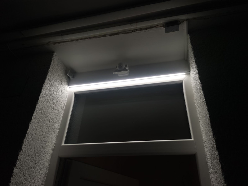

Miért nem veszel radaros érzékelős lámpát/izzót? Bár azt árnyékolni aligha lehet.
Én a mozgásérzékelőm látásszögét így árnyékoltam le.
Ezzel a plusz ernyővel csak akkor kapcsolja be az alatta lévő LED szalagot, ha a kávában, az ajtó előtt állok/matatok. Ha a folyosón elmegy valaki, még ha falnak tapadva is megy, akkor sem kapcsol.

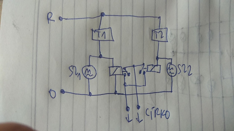

Bocs ne csináljam meg,...? amúgy nagyon szívesen mert annyira bonyolult mint a paksi atomerőmű vezérlése.
Kell hozzá az eredeti cuccokon kívül 2 darab C sínre pattintható mágneskapcsoló és ennyi.,
[c sínes mágneskapcsoló]
Ez eléggé primitív így mert nincs utókeringetés amit gondolom a cirkó igényelne.
Vagy a cirkóba épített szivattyú megmarad?
Ha nem akkor vegyél egy zónavezérlőt.
De ezeket leírtam anno. -
