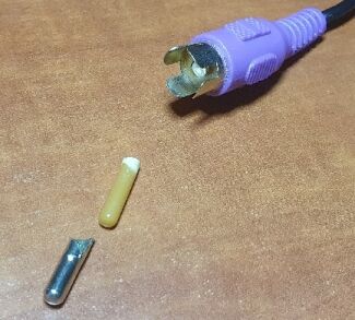

Karex
Gyula84 #77759 üzenetére
Igen, ezért került a nyák többi random részére, kondikra, stb. helyre is, biztosra mentek.
Ezt már csak elrettentésül, illetve a közönség szórakoztatására:
nem kellett végül kiszerelni, a probléma az volt, hogy alsó polcos rca kábellel volt használva, ami egyszer csak úgy döntött, hogy abban a formában adja fel a harcot, hogy kihúzáskor a hegye beleszakadt az aljzatba, és nem lehetett a maradványait kiszedni. Végül sikerült hátulról kitolni, de elsőre úgy tűnt, csak a csere segíthet. Még jó, hogy elveszik az egységsugarú user kedvét a komolyabb barkácstól, és gondolkodásra kényszerítik ezzel a ragasztóval.
Ezt pedig a nyugalom megzavarása miatt:
