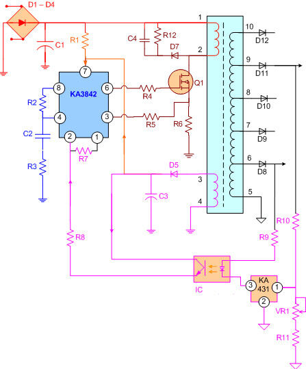

Nem kerestem vissza, de van a tápkörében (vagy közel hozzá) egy 100 ohm és egy 100k. Mind a kettő jó... És a referenciakapcsolásban is asszem 100k van.
(Köszi a rajzot, ez kb. 1:1 az ami a képen van
Én nem láttam ezt.) -

Ha jól látom, legalább 16 V kell az induláshoz, amit az R1 biztosít. Indulás után a tápfeszültség feljebb emelkedhet, amikor a D5 diódán keresztül már önmagát táplálja.
Ilyen és hasonló megoldásoknál az indítóellenállás szakadása nem ritka éppen, ezért ajánlatos ellenőrizni.

Ért. A TL viszont akkor kap tápot, ha felépül valami a szekunderen. Na most ennek a szekunderén semmi nincs, mivel egyenfesz van a trafó primerjén. Valamitől el kéne indulnia... Akkor ez esetben vagy az IC, vagy a FET rossz, de a FET meg nem zárlatos legalábbis a D-G , D-S, stb. között. Viszont az IC-nek nincs meg a tápja, ami a pufferkondiról jön.
Az mondjuk egy diódán megy asszem keresztül, de az is jónak tűnik
Az a Viper is jó lesz akkor... Rákerült a 230?
25-40W izzó sorba a 230-cal.
Atombiztos, nem ver le az automatát, nem pukkannak tovább az alkatrészek a tesztelendő kütyübe és kitűnő zárlatjelző.
A TL referenciosztóként működik ezekbe, adott kimenőfesz.nél nyit és egy optón keresztül bevatkozik a primerkörbe.

TL431 precíziós söntstabilizátor biztosítja a kimenet pontos stabilizálását, egy negatív visszacsatoló körbe helyezve. Egyszerűbb tápokban Zener-dióda van helyette, de úgy nem olyan stabil és pontos.

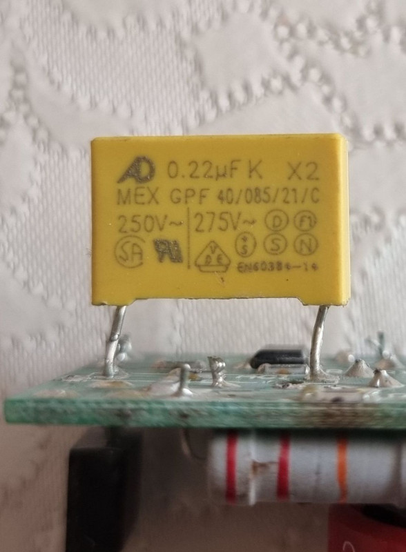

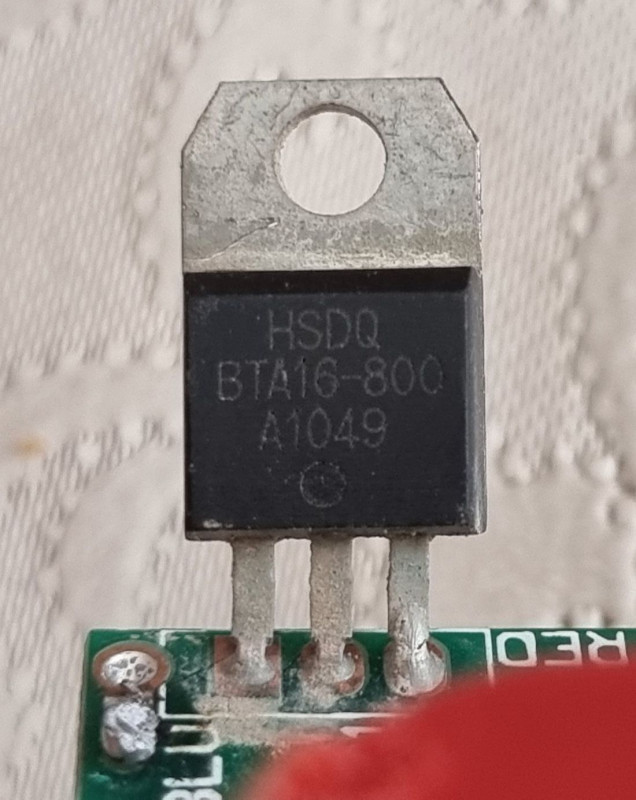

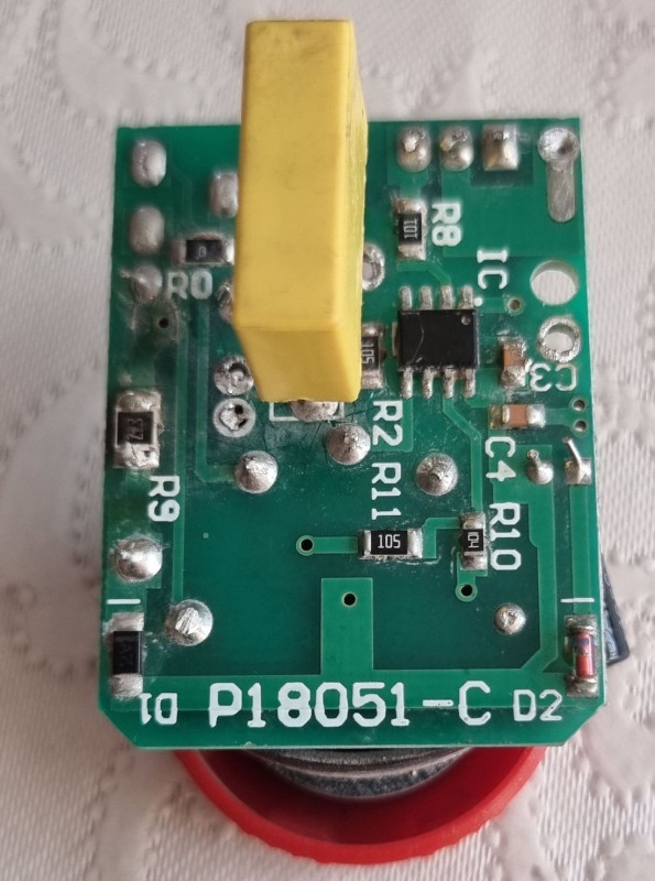

Segítség kellene.
Kipurcant egy Parkside flexem fordulatszám szabályozó áramköre (azt kikötve a flex működik).
Ilyen áramkör van benne:
A kondenzátor ilyen (tök ugyanilyen van egy fúrógépemben is):
A triak pedig ilyen:
Sajnos az elektrotanyán nem találok kapcsolási rajzot az áramkörhöz, van valakinek kapcsolási rajza hozzá?
