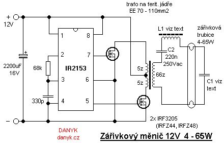

A fénycsövén levő kondival köthetsz be soros ellenállást, ahogy ezen a rajzon is szerepel (22Ω)
100nF-ból azért van 2db, mert így megoszlik a cső árama a két kondi között, és az egyenirányító pufferkondija így valamivel kisebb nagyfrekis áramot kap. Enélkül is jól megy, de így picivel hosszabb az élettartam. -

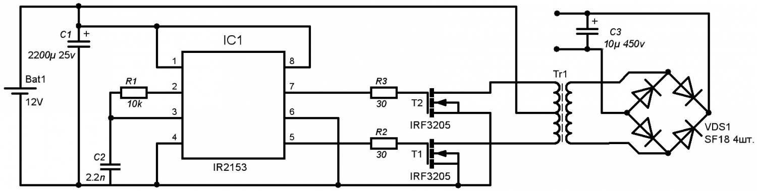

Kb 20 éve én is kísérleteztem hasonlókkal:
Ma már sokmindent másképp csinálnék mint akkor, de manapság kevesebb szükség van ilyesmire. Az utolsó ilyen jellegű fejlesztésem egy 3x 36/40W os fénycsőarmatúrába rakható elektronika volt, ami két vezetékkel (azaz rövidrezárt izzószálakkal, csak a fénycsövek két végét bekötve) hajtotta meg a 3db fénycsövet. A prototípus baromi jól sikerült, gyakorlatilag a 110....120W teljesítmény mellett, minden alkatrésze hideg maradt, de végül (tudtommal) mégsem került gyártásba, mert drága volt a trafót elkészíteni hozzá. 40...50kHz-es, 1000V körüli csúcsértékű feszültséget állított elő, erről előtét kondenzátorokkal működtek a fénycsövek. Gyakorlatilag 3db-nál több fénycsővel is simán ment volna. Ma meg már azt sem tudom mi lett a prototípussal. -
ekkold
Több dolog is lehetett az ok. A légszerelt megoldásban valószínűleg hosszabb vezeték-összekötések lehettek (csak tipp, mert azt nem láttuk). A FET félhíd kimenetén levő kondenzátor az ún. "ZVS kondenzátor", ennek a funkciója (ha jó van méretezve) akkor javítja a hatásfokot, és csökkenti a négyszögjel meredekségét.
Amikor az IR meghajtó vált egyik FETről a másikra, akkor van egy holtidő (amikor mindkét FET zárva van) ebben az időtartományban a soros tekercs megmaradt árama "húzza át" a féhíd kimenetet a másik polaritás felé. Ennek a sebessége függ a ZVS konditól is. Ha jól van méretezve akkor a FET kapacitások és a kondi áttöltődése kb. a meghajtó holtidejével egyezik meg, vagy kicsit rövidebb. Ilyenkor "trapéz jelet" kapunk, és kicsit jobb hatásfokot.
A rezonáns tápokról több cikket is írtam, és ez a fénycsőmeghajtó is lényegében egy rezonáns tápegység, tehát a működése megérthető a cikkek alapján - majd valamikor olvasd el ha esetleg még nem tetted.
Mindenesetre a rosszul méretezett kondi árthat is, szélsőséges esetben a FET is tönkremehet - pl. ha a félhíd áttöltődése jóval hosszabb lenne mint a holtidő, és az éppen bekapcsolódó FET tölti fel ezt a kondit, egy hatalmas áram impulzussal.
Az, hogy a kondi kapacitása megfelelő-e a félhíd jelalakjának vizsgálata megmutatja, a legprecízebb mérés ha az alsó FETnek nem csak a drainját hanem a a gate hullámformáját is látjuk egyszerre. Ez persze veszélyes játék, nem minden szkóp tolerál ekkora feszültséget, és érintésvédelmi szempontból is veszélyt jelent. Ilyenkor célszerű ideiglenesen leválasztó trafóról járatni az áramkört, és/vagy a szkópot meg akkuról-ha van ilyen lehetőség. Kezdő elektrósoknak, ezek nélkül, sok kellemetlen meglepetést okozhat. -

ekkold
ekkold

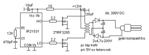

Nem lesz jó, a félhullámú egyenirányítással sem.
Tényleg nincs egy régi eszközből megmaradt 12V körüli feszt adó dugasztápod?Egy rendes elektronikai fejlesztés esetében először működni kellene a készüléknek, csak utána lehet/érdemes gondolkozni azon, hogy mit lehet egyszerűsíteni, mit lehet kihagyni...
Ráadásul bocs, de halványlila gőzöd nincs a működésről... Pl. a fénycsővel soros tekercset méretezni kellene, hogy megfelelő áram folyjon át rajta, ugyanakkor a fénycsövön levő kondenzátorral azon a frekvencián rezonáljon, ahol az IR2153 működik. Ha ezek nincsenek jól belőve, akkor nem fog elindulni az áramkör akkor sem, ha minden alkatrésze hibátlan, és jól is van megépítve. Ha pedig a rezonancia jó, de a fénycső nem gyújt be egyből, akkor könnyen megszaladhat az áram, ami kinyírhatja az áramkört. A kapcsolásod jelenleg semmiféle védelmet nem tartalmaz ez ellen. A rezonáns kondival soros ellenállás, nem túl elegánsan, de képes lehet a FETek max árama alá korlátozni a csúcsáramot, és ha hiba van akkor legfeljebb elég ez az ellenállás, de az áramkör túléli, és könnyen cserélhető az ellenállás.
Továbbá nem látjuk a kivitelét az áramkörödnek. Ha csak úgy valahogy össze vannak huzalozva az alkatrészek, akkor nem csoda hogy tönkremegy. Kapcsolóüzemű áramkörökben a huzalozás ellenállását és induktivitását is figyelembe kell venni a tervezéskor, ellenkező esetben "megmagyarázhatatlan módon" fog viselkedni az áramkör és esetleg tönkre is megy. Többször nem kérdezek rá, de: fotót készítettél?
Fénycsőmeghajtókat utoljára tavaly nézegettem, akkor még lehetett kapni mindenfélét. Manapság meg érdemes lehet elgondolkozni a világítás "ledesítésén" is.
ekkold
- A korábban berakott rajzodon, c1, c2 kondival sorosan lehet ellenállást tenni. Ha megszaladna az áram akkor max ezek füstölnek el (filléres tétel)
- Az IC tápját legalább a fejlesztés/tesztelés alatt más forrásból oldd meg, pl. stabil 12V-os dugasztápról, így legalább egy hibalehetőség ki lesz hagyva.
A jelenlegi előtét-ellenállásos megoldás az egyik legrosszabb megoldás, az egyszerűségén kívül, már csak hátrányai vannak.Pl. nézd meg ezt a rajzot [link] tudom, bonyolult, de lehet ötletet meríteni belőle, pl. hogy hogy van megoldva az IR2153 táplálása.
Az IR21xx ic és a köré épített kapcsolások elég érzékenyek a jó nyáktervre is, ha nem jó az elrendezés, akár az is elég lehet hozzá, hogy kinyiffanjon az áramkör.
Lefotózod, hogy mit alkottál eddig? -

ekkold
Az LC körök soros rezonanciája miatt is megnövekedhet annyira az áram, hogy kinyírja a FET-eket. Erre sokféle megoldás létezik, a legegyszerűbb a fénycsöveken levő kondival sorbakötni 22...47 ohm ellenállást.
Az IR2153 IC előtét-ellenállásos táplálása sem túl szép megoldás, ennél még az is jobb megoldás, ha egy dugasztápról adsz neki 12V-ot... -

And
Erre annyi a válasz, hogy mivel két n-csatornás fetet vezérel az IR2153, a felső (high side) fet nyitófeszültségét a kapcsolt, esetenként sok száz voltos rendszer feszültsége fölé kell emelni, hogy az kinyisson. Hasonló okból nem lehet a VS sem a GND/COM potenciálján, hiszen akkor a felső fet nyitófeszültsége irdatlan nagy értékre adódna, amit nem viselne el. Utóbbi nem lenne probléma, ha csak 12V-os rendszerben működne, mint a legutóbbi rajzodon (bár van olyan mosfet, amelyik 20 helyett csak max. 8V-os Ugs-t visel el, ), de a bootstrap akkor is kellene a vezérelhetőség miatt.
Dr. Szilikát
Az adatlap szerint legalább 10 V kellene neki, amit felülről a belső Zener-dióda korlátoz 15,6 V-on, sőt ajánlja is, hogy fel kell húzni "ütközéséig".
"Enough current should be supplied to the VCC pin of the IC to keep the internal 15.6V zener diode clamping the voltage at this pin."
5 mA tápáram kellene neki, amihez elvileg 62 kohm is elegendő lenne. De valószínűleg nem ok nélkül lett 33 k, ha úgy állt be megfelelően.
Biztosítékként soros izzólámpát szoktam használni tápjavításokhoz, kisebbekhez 230 V / 40 W elegendő, ehhez (terhelés nélkül) annyi sem kellene.
Dr. Szilikát
Kimenetről le kellene kötni a terhelést, a C3 kondenzátort is, előbb önmagában beüzemelni.
A C3 fontossága is kérdéses, sok alkalmazásban nem is szerepel, ha ránézünk a képkeresőben. Viszont okozhat éppen gondot, ha a kelleténél nagyobb kapacitású, illetve nem bírja elviselni a meredek négyszögjelet, feszültséget.

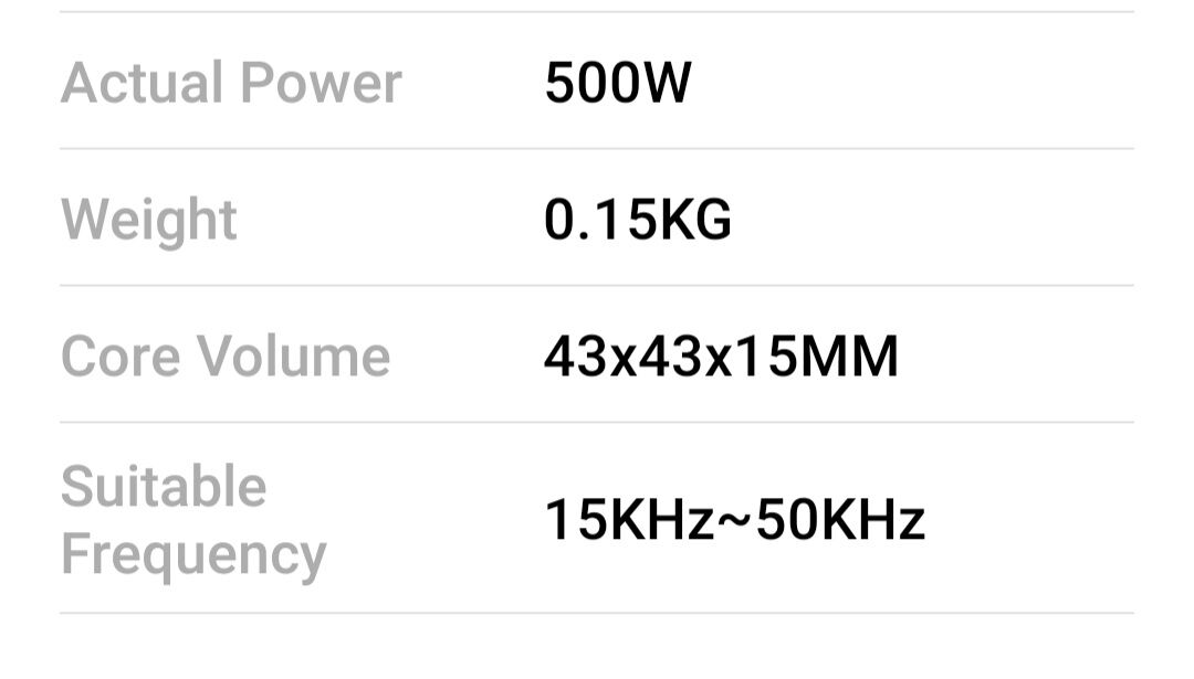

ekkold
A kapcsoló-félvezetők holtidejében (amikor le vannak zárva) A trafó induktivitásában tárolt energia és a többi alkatrész együtt határozza meg milyen lesz a hullámforma. Tehát az áramköröd nem hibás, hanem egyszerűen ilyen.
- Ha ez zavar akkor ú.n. fázistolós inverter kell, abban a teljes híd mindkét félhídja 50%-os kitöltési tényezővel megy, de egymáshoz képest fázisban eltolva.
Ennek a kimenő jele majdnem ugyanolyan, de nincs olyan holtidő, amikor a trafó szabadon lengeni tudna (inaktív állapotban gyakorlatilag rövidre zárt a primer)
- A másik ehetőség ha nem foglalkozol ezzel, ha arra a célra jó, amire használni akarod, akkor használd (sok hátránya talán nem is lesz)...
Magyarul: snubberrel ezt csak nagyon nagy veszteséggel lehetne kezelni, vagy aktív snubber kellene, ami kb. majdnem ugyanolyan bonyolult, mintha fázistolós invertert építettél volna.Szerk.: Azt ugye látod te is, hogy nem 50Hz-en megy, hanem alacsonyabb frekvencián... miért nem állítottad be 50Hz-re?
Ezen kívül ezt úgy kellene beállítani hogy a feszültség csúcsértéke 320V körüli legyen, de az effektív értéke 230V, akkor a leginkább univerzális.
Ja és ha már kérdezel, egy kapcsolási rajzot is illett volna betenni, hogy értelmesebb válaszokat is kaphass.

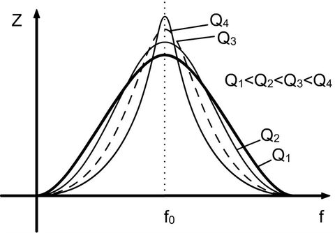

Nagyobb frekvencián nagyobb impedanciát képvisel ugyanazon induktivitás, viszont egyre jobban bejön a képbe a lemezelt vasmagban keletkező örvényáramok okozta veszteség, amivel a vasat fűtöd gyakorlatilag.
Ezért van az, hogy kisebb frekvencián még csak lemezeléssel mérséklik az örvényáramokat, nagyobb frekvencián porvasmaggal, ahol már a ferromágneses szemcsék is egymástól szigeteltek, nem csak a lemezek.
A vasmagba iktatott légrés csökkenti a primer induktivitást, ezzel együtt impedanciát, nő a primer áram. Ugyanakkor a trafó terhelhetősége, kimeneti stabilitása romlik, kvázi nő a szekunder impedancia (áramgenerátoros jelleg), ha jól emlékszem. Ezt használták ki azon hegesztőtrafóknál, ami állítható légréssel készült.
Egyenetlen tekercselésnek nincs nagy jelentősége, az a legkevesebb. Vagy gyakorlatilag semmi.

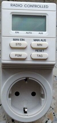

Mivel ez egy egyszerű, vagy egyszerűsített rádiófrekvenciás adatátvitel, így lehet, hogy kritikus az 560ohmos ellenállás értéke...
Nincs jelentősége, ahogy írja is:
To operate, you need three resistors: 2x4.7kΩ and one 560Ω (precision not critical), wired to GPIO4 and GPIO17 like so...
De ha túl közel van az antenna az órához az is lehet baj, mert interferencia lehet az óra ferrit antennájával és akkor bizonyára hibás lesz a jelátvitel.Azzal nem tud interferálni (frekvenciák keveredéséből van az interferencia), túlvezérelni tudná esetleg az érzékeny vevőt, amitől torzulna a jel. Az interferencia itt a környezet, avagy mások kártékony zavarására értendő, kiemeltem a vonatkozó részeket:
The signal is very weak, so bring this wire-loop close to your radio watch/clock.
Being too close to the clock can confuse a sensitive receiver, so you might need to experiment with the distance.
The antenna set-up is intentionally not optimal to just be good enough for a local watch but hopefully not causing interference. Further improvements of course can be done to the antenna for increased transmission distance, such as using a ferrite, making it an LC circuit or adding an amplifier. Only go in this direction after familiarizing yourself with allowances of radio transmissions in your area on your frequency of interest.
Úgy értem a leírásból, hogy vannak olyan régebbi órák, amik manuálisan gombokkal nem állíthatóak be, csak rádiófrekvenciásan a gyártó régiójának megfelelő időjellel.
Időzónára vonatkozó infók vannak a DCF77 szabványban is:
https://hu.wikipedia.org/wiki/DCF77
De arra még nem tudtam rájönni, hogy a (német) WT-300D időzítőm miért állítja el magát mindig plusz 2 óra és 15 perccel, amint veszi a jelet.Tehát pl. 19:45 helyett 22:00 (volt nyáron). Régebben mintha jó lett volna, bár pontosan nem emlékszem.

Ezek eléggé alap kapcsolások, alaphelyzetben párszáz W-ig lehetnek jók. Nagyobb teljesítménynél már megjelenik pár olyan probléma, amivel kis teljesítménynél még nem, de egy bizonyos teljesítmény felett már muszáj foglalkozni.
De erre az IC-re akár sok kW-os inverterek vagy tápegységek építhetők.
Nagy teljesítmény esetén , ami még kellene (csak nagy vonalakban)
- Lágyindítás: hogy bekapcosláskor a kimeneti kondik töltőárama ne robbantsa fel a feteket.
- Hasonló okokból valamilyen áramkorlátozó vagy túláramvédelmi megoldás.
- Erősebb fetmeghajtás a nagyobb teljesítményű fetekhez (ez további 4db tranzisztorral megoldható)
- Ha nem 12V-ról akarod járatni akkor az IC tápjához kell egy külön "stabkocka", vagy valamilyen egyéb tápforrás.
- A feteket védeni kell a túlfeszültség tüskék, és a trafó lengései ellen. Magyarul úgynevezett snubber áramkör és/vagy esetleg tranziens szupresszorok beépítésére is szükség lehet.Amúgy nem kell kizárni az összes önrezgő megoldást, mert van egy ami kellően szimmetrikus jelet ad, bár némiképpen bonyolultabb mint az itt szereplők. Ez teljesen saját, és egyedi fejlesztés (amikor feltettem a netre, akkor sehol nem találtam ehhez hasonló megoldást):

Csatolok pár rajzot, de kereshetsz Te is még a neten. At IR ic-k 0,6...1,2usec holtidővel működnek, egy régebbi PC trafót általában 60kHz körül lehet meghajtani. Ilyenkor az eredetileg 5V-os tekercseire mehet 12V, az eredetileg 12V-os tekercsekre pedig akár 24...28V. A eredetileg primer tekercs, amit ez esetben szekunderként használhatunk, egyenirányítható kétszerezővel, és máris van 300V körüli feszültségünk, amiről a kapcstápos cuccok, kompakt fénycsövek és hasonlók képesek működni.
FIGYELEM - a 300V DC Életveszélyes!!!!
Sose legyél egyedül amikor ezzel kísérletezel, legalább legyen aki mentőt hív ha baj van - de reméljük erre sohasem lesz szükség.
ekkold

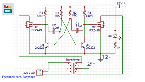

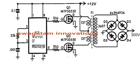

Az a probléma, hogy az úgynevezett push-pull kapcsolás esetén - tehát amikor két kapcsoló-félvezető felváltva kapcsolja egy trafó két "féltekercsét", akkor a legkisebb asszimmetria is felmágnesezi DC-ben a vasmagot, amitől az időnként telítésbe mehet, és pl. a két félvezető közül az egyik jobban fog melegedni.
Erre többféle megoldás van:
- az egyik tordatibi által berakott megoldás, ahol a flip-flop áramkör megoldja, hogy a két vezérlő jel tökéletesen egyforma legyen. Ebből csak a rendes FET-meghajtás hiányzik, ami ahhoz kellene, hogy ne csak 50Hz-en lehessen jó hatásfokkal használni, hanem nagyobb frekvencián is.
- a másik megoldás amikor viszonylag nagy holtidőt hagynak a két FET nyitása között - azaz van egy olyan (viszonylag rövid) időintervallum, amikor mindkét FET zárva van, ilyenkor a vasmag valamennyire le tud mágneseződni (nem teljesen) de az erősebb asszimmetriák ki tudnak egyenlítődni. A legegyszerűbb árakör erre pl. az IR2153 vagy IR21531 IC-vel megvalósított kapcsolás. Ez használható félhíd és push-pull elrendezésben is. Ezzel akár 100W átvihető úgy egy PC trafón, hogy hűtőborda nélkül sem melegednek a FET-ek. Keresek neked rajzot róla. -
ecaddsell
Lehet jobban jársz ha aliról veszel egy tiszta szinuszos invertert, mint ismeretlen viselkedésű komponensekkel megfelelő műszerek nélkül próba szerencse alapon csinálsz valamit ami elég korlátozottan használható, semmi védelme stb.
Ha nagyon olcsót akarsz akkor 700W körüli inverter panelt már kb. 50 dolcsiért adnak (mondjuk 20k), dobozolva 60 dolcsi (itt már lehet válogatni DC fesz. ill. telj. alapján, persze többért).
Ezek 95% feletti valószínűséggel rögtön mennek (azaz lehet érdemes kettőt rendelni belőle, de még mindig kevesebb mint az akku ami kell hozzá ill. egy olyan mérőfej amivel én egy ilyennek a közelébe mernék menni), és ha nem nagyon terheled a venti sem zajong ill. az élettartamát is javítja (a hő ill. a kapcsolási tranziensek max. néhány éven belül úgyis megeszik, azaz ezek nem a komoly kategória, de még mindig komolyabb mint amit most próbálsz).
Az elsőn jól lehet egyébként tanulmányozni, hogy miként működik ez. (Az elvet már írtam korábban, van 1 DC-DC konverter ami kb. 350V DC-t állít elő amiből egy MOSFET híd kapcsolgatja az 50Hz szinuszt. Amiért mégis olyan töménytelen alkatrész van rajta az a védelem meg a vezérlés/visszacsatolások amiből nálad semmi nincs.) -

tordaitibi
Ott kevés a frekvencia, azért vesz fel sok áramot.
A videóba egészen biztos más volt a vas.

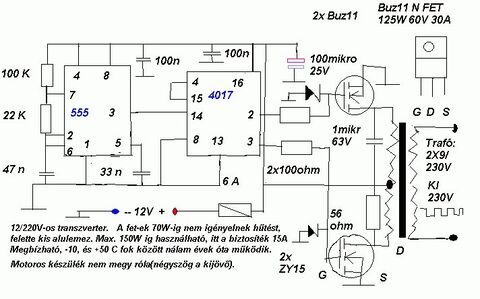

Én is küzdöttem 25 évvel ezelőtt önrezgő invertekkel, aztán feladtam.
Helyette csináltam ilyeneket, kb. 40 darabot. Piacos-vásározó voltam 8 évig és az autós izzók pillanatok alatt leszívták az akkut, egy 12/230V inverterrel és kompakt fénycsövekkel 10x annyi ideig világítottam, és az árustársaim is vettek tőlem ilyeneket.
Így nézett ki,
Ez mire összeállt, irgalmatlan sok szívás volt pedig faék egyszerű, egy alap frekvencia generátor, egy 1/2 szimmetrikus osztó/meghajtó és a fetek+trafó.
Először 12V trafóval kezdtem, nem lehetett rendesen megterhelni.
Majd jött a 2x9V primer, ez már jó lett volna ha nem 1,4A a nyugalmi áramfelvétel. Majd felvittem 50Hz helyett kb. 80-90Hz-re, itt jó lett a nyugalmi, megállt 0,4-0,5ampernál. Mivel négyszög a meghajtás, megnőtt a vasveszteség, ezt kicsit ellensúlyozta a nagyobb frekvencia.
Feljebb vive a frekit nem volt érdemi javulás, több 100Hz környékén elkezdtek melegedni afetek és ismét megnőtt a nyugalmi áram, véleményem szerint a négyszög+vasveszteség miatt.
Ha kihagytam a játékból az 1mikrofarad/56 ohm tagot, akkor random 1 perc-1óra múlva üresjárásba valamelyik fet elszállt, gyanítom valami túllövés, túlfeszültség impulus átütötte.Csak azért írtam le mert ez a kapcsolás fényévekre van egy több 10-100kHz porvasmagos trafó meghajtásától, ott amúgy nemcsak a freki nagyobb hanem a terhelés függvényében erősen PWM-ezik is a meghajtás és ezt Te ezzel az egyszerű önrezgő kapcsolással nem tudod lemodellezni. Valamint ahogy nő a freki, egyre inkább szerepet kap a fetek korrekt gate meghajtása, és megnövekszik a primitív kapcsolás egybenyitási ideje is, ami = a fetek halálával.
Lesz még dolgod ezzel a kísérletezéssel

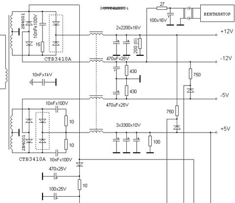

Dr. Szilikát

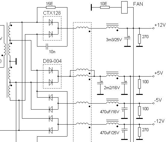

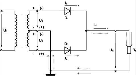

A tekercs nem tud különbséget tenni pozitív és negatív félperiódusok között, az csak a diódán múlik.
Közös vastag szekunder szolgálja ki, csak a pozitív ágba komolyabb diódák szükségesek, míg negatív ágon gyengébb diódák is megfelelnek.
Épp ezt lehet kiaknázni, ha ilyen tápegységben a negatív ági diódákat is kicseréljük erősebbre, meg persze a vékonyabb fóliarajzolatot / szűrőtekercseket is kiküszöböljük, akkor a negatív ág is erős lesz, hiszen a szekunder maga ugyanaz. Kétféle szisztémában is látható alább.
Szaggatott vonallal jelölik a hűtőbordás diódákat, a pozitív ágban:

Az ATX tápok kezdetben kb. 30kHz-en jártak, majd ahogy haladunk az időben úgy mentek fel frekvenciában akár 200kHz-re vagy felette is.
Amivel hajtod az kb. 22kHz, ami attól függően honnan bányásztad (mikori időből származik) lehet csak kicsit, meg nagyon sokkal alatta az ideálisnak, lehet akár több is mint 50kHz-re tervezték.
Azt meg, hogy a MOSFET-ek mennyire összevissza kapcsolnak egy szkóppal meg megfelelő mérőfejjel lehetne nézni, de ez még nem fog javítani rajta.
Persze ha sok felesleges MOSFET-ed van amit nem sajnálsz ezzel is el lehet játszani.A végcél nekem még mindig nem világos.

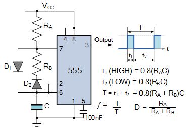

Az 50%-os kitoltesu 555-os negyszogjel tokeletesen mukodik ezzel a kapcsolassal:
(forras)Ra es Rb egyformanak kell lennie, 10nF kondival es 2db 2k2 ellenallassal 24kHz kozotti jelet ad nalam.
49.5% kitoltest mond a szkop, de az ellenallasok sima 5%-osak (nem valogattam ossze oket), ebbol adodhat elteres az 50%-tol gondolom.
