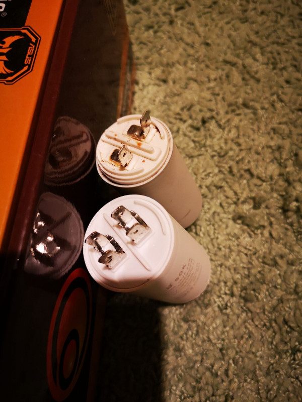

Elektromos fűnyíróba az indító kondi tönkre ment,
vettem újat bele ezen meg 4db saru van.
Melyik lehet a + ; - rajta?

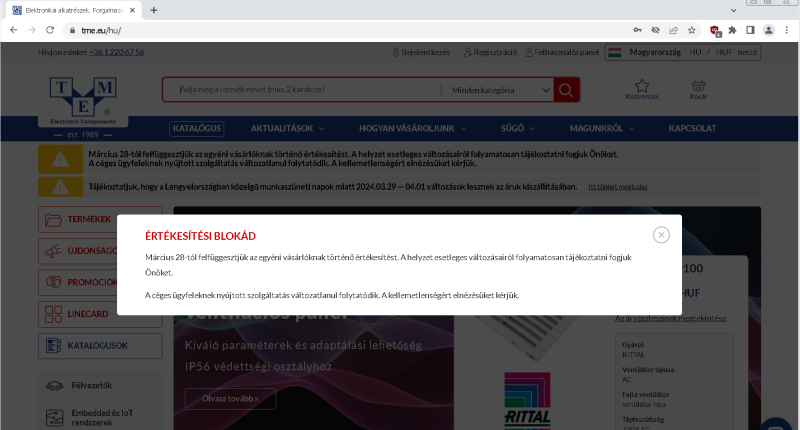

MPL-t én is kerülöm, ha olcsóbb, akkor is. A "futár" felénk egy 150 kg-os majdnem nyugger. Nincs vele baj, de minden futár feljön az irodába, hozzá le kell menni és elmondja hol a csomag, jobb esetben az anyósülésről szolgál ki. Szal. küldés az kizárt, fogadni meg akkor, ha nagyon nagyon nincs más opció.
És igen, a TME helyében olyan árat szabnék, h MPL-t ne válassza senki, ennyi, kész.Az ilyen fentről beavatkozások más helyeken masszívan tilosak, éppen azért, mert qrvára nem jó így manipulálni a piaci folyamatokat. Covid időkben is az a rengeteg kontraproduktív próbálkozásuk... ehh. Maradjanak otthon.
baly81: "Szerintem ez csak nekünk végfelhasználóknak lesz jobb" Te külföldön élsz? Mikor hoztak "ezek" azért valami szabályozást, h átlag polgárnak jobb legyen? MPL egy belsős cég, oda kell tolni a lóvét, amit a nyugati imperialista kannibál liberális futárok most kilapátolnak az országból. ennyi. Lesz@rják ezek, h nekünk mi lenne a jó...

Az MPL is vesz fel csomagot háznál! Meg biztos vagyok benne, hogy így, a hátszéllel utána fognak nyúlni az ügyfelekért. Feleségem kis szülőfalujába (Szatmár megye) pl. a futár nem is minden nap megy ki. -Úgy véljük, ha nem jön össze a megfelelő mennyiségű csomagszám, akkor nincs szállítás.- Ha elolvasod azt a cikket amit Dr. Szilikát linkelt, akkor már most olcsóbb az MPL. Amúgy nem a sima posta fog neked szállítani, hanem az MPL! Az utóbbi időben nagyon elszálltak a futáros árak. Szerintem ez csak nekünk végfelhasználóknak lesz jobb... De pár hónapon belül kiderül minden.

Egyetértek, de szerintem nem nagy érvágás ez nekik. Az MPL csomagok ha jól emlékszem csak a postán adhatók fel, ez azért nagyban bonyolítja a dolgot, persze ott van az MPL üzleti, de annak a különbözetét ki fizesse meg? Te? Én? A TME? Na ugye. Nem örülök neki, de megértem őket.

Kiragadott részletek:
Az állami postavállalat helyzetbe hozásának magyarázatával kapcsolatban először az Inforádió tudósítása közölt információkat: az ügyről a Magyar Posta az Infostarttal azt közölte, hogy a Posta más piaci cégekkel ellentétben nem válogathat, hogy honnan hová szállít. Így az MPL megjelenésével a webáruházak honlapján garantált, hogy a Magyarországon lakók, bárhol éljenek is, bármelyik webshopban vásárolhatnak.
A kormányrendeletben hivatkozott jogszabályi hely alapján csak a B2C vásárlásoknál kell ezt lehetővé tenni. A B2B üzletek esetén nem.
https://hwellkft.hu/marketing-szotar/b2c
A B2C Business to Consumer, az a tevékenység, amikor a vállalkozások magánszemélyeknek adják el a termékeiket vagy a szolgáltatásaikat. -
baly81
Ezt eddig is tudtam, gondoltam. Magát ezt az üzletpolitikát nem értem, amit most némelyik cég csinál ennek vonatkozásában. Pesze, magát a törvény sem értem és az ilyen kényszert elvetem, de amit most csinál pl. a TME is, az olyan mintha felköpnék az ég felé egy szép nagy, egészséges turhát, aztán, aláállva, felfelé nézve várnám hogy a pofámba essen. Miért? Csak mert bevételtől esnek el. Gondolom a bevétel töredék része az egyéni vásárlás, de "a sűrű Fillér jobb mint a ritka Forint" mondás igaz is lehet(ne). A szolgáltatóknak ugyan azt kell végégcsinálni, semmivel sem ró több munkát rájuk. No, meg egy kicsit talán lejjebb is fog menni a szállítási költség, mert belép a futárcégek közé egy "új" szolgáltató, amely esetlegesen árversenyek kialakulásához is vezethet(hetne).
Az MPL szolgáltatása amúgy szerencsére nem egyenlő a sima posta szolgáltatásaival! Mindezt mondom úgy, hogy amikor csak lehet futárcéget választok csomagjaim szállításához, és elitélem a barterezési / kartellezési célt szolgáló törvénykezést! -
