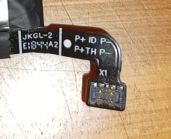

Én ezen a feszültséget sem tudom mérni, már annyira kicsi a csatlakozó. Nagyon értelmezni sem tudom. Ami fent van olyan mintázatban kéne lennie az érintkezőknek?
Nem mintha látnám, hol végződik az egyik és kezdődik a másik.
Most vagy ilyen 1mV környékén van, vagy nem sikerült hozzáérintenem. -

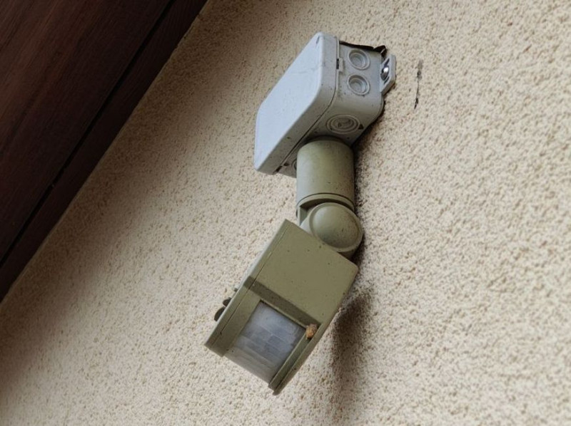

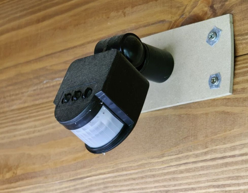

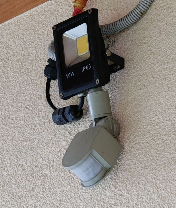

Lefényképeztem a meglévő mozgásérzékelős kapcsolóimat is ki is próbáltam őket.
Van kínai, 2 féle, bár a kapcsoló része egyforma, csak az egyik egybe van építve egy reflektorral, kettő különálló kapcsoló
Van egy másik fajta, ez szerintem Tracon
Vannak ilyenek is, ez valami Avide
Ezek mind felkapcsolják a lámpát, ha áramok kapnak, a környezeti fénytől függetlenül.Aztán vannak ilyenek is:
Ez annyiban különbözik az előzőektől, hogy ez a hálózat rákapcsolásakor csak akkor kapcsolódik fel, ha sötétben van. Ha világosban van, akkor nem kapcsolódik fel a 230 V rákapcsolásakor. -

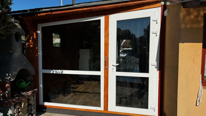

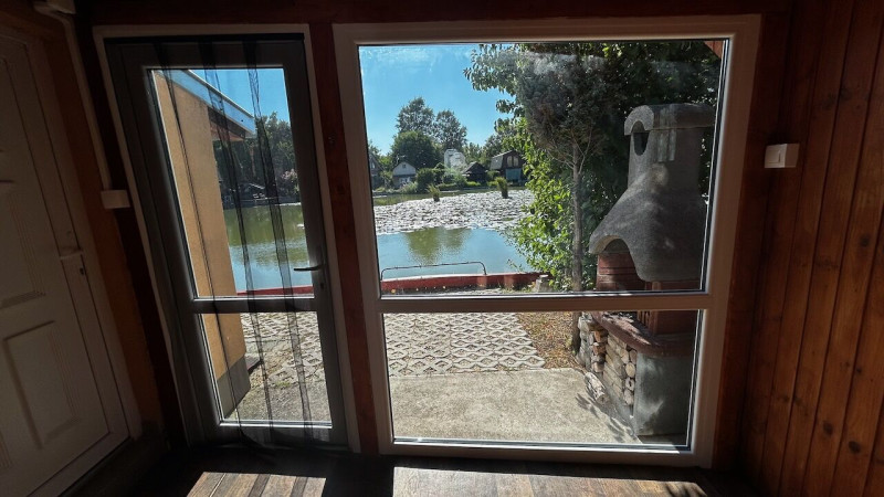

A szembelévő kecó volt megboldogult Sanyi barátomé.
Kicsi a világ.
Sanyinak még nem volt ilyen vízi állata
Nem rossz hely amúgy de én nem szerettem kijárni mert a horgásznál hülyébb állatfaj nem nagyon létezik, annak sose semmi nem jó.
Mondom ezt úgy hogy pecás az asszony meg 3 barátom is.
Én nem. -
biker
baly81
#101686
Hát látod milyen nehéz környék?!?!
Nem akarok túl sokat már offolni, de azért ha bárkinek ablak kell, Baly81 kollégát nagyon szívesen ajánlom, nem csak a ferde tetősíkra gyártottak szuper ablakot, hanem az emeleti ótvar elkorhadt fa ablakok helyére is került szép új ablak.
