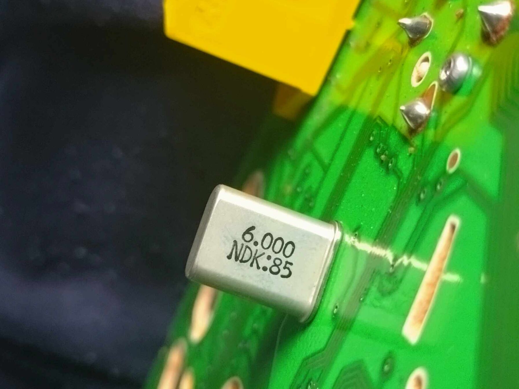

Van egy pár dolog, mint üzemi hőmérséklet, frekvencia stabilitás, kapacitás tartomány stb.
De szerintem az az óracsoport semmi űrtechnika, nyugodtan beleteheted a legáltalánosabbat amit lehet kapni, biztos a gyártó is így járt el. -
batyuska100
razorbenke92 #95970 üzenetére
Köszi, ezeknél csak a frekvencia a fontos, vagy van valami más érték is amit érdemes figyelembe venni?
batyuska100 #95969 üzenetére
Az egy 6MHz-es kristály lesz.
Szerintem a tokozás is jó lesz. -

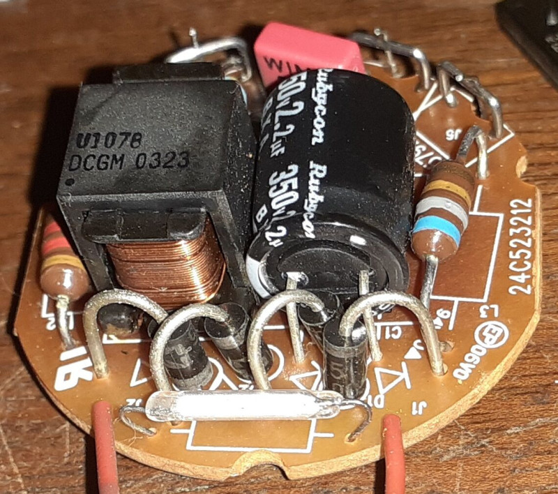

Barret001
Dr. Szilikát #95926 üzenetére
Mondjuk rámérhettem volna,bár pukkant,mikor kipróbáltam.
Dr. Szilikát
Barret001
Nem kevés kompakt fénycsövet szétszedtem már,de ilyet még nem láttam! Mi az a picike "fénycső" ott az egyenirányítónál?
