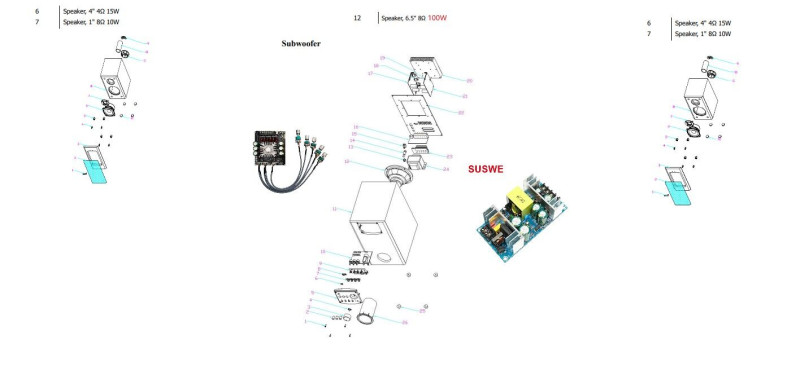

Nem értek hozzá sajnos, csak lelkesedek ennek megvalósításához.
Ez lenne a terv.
Van benne buktató?
Két frontot használnám és a subot.
3 Hangfalat kiveszek belőle.
A Board saját potikat használnám. A régi helyére kis szerencsével bemegy.
Plusz egyet felfúrok.
Tápból kapna egy paneles tápot.
Ez el kellene hogy bírja.
A front hagfalakba van 4 és 8ohm hangszóró. Attól még működne?
Gondolom az egyik hamarabb eléri a végét hangzásba vagy ilyesmi.
Filmhez meg hobbi zenehallgatáshoz elegendő lenne gondolom. Kis légtér 16nm
Össze kötöm meg beszerelem, csak a kompatibilitást nem tudom. -

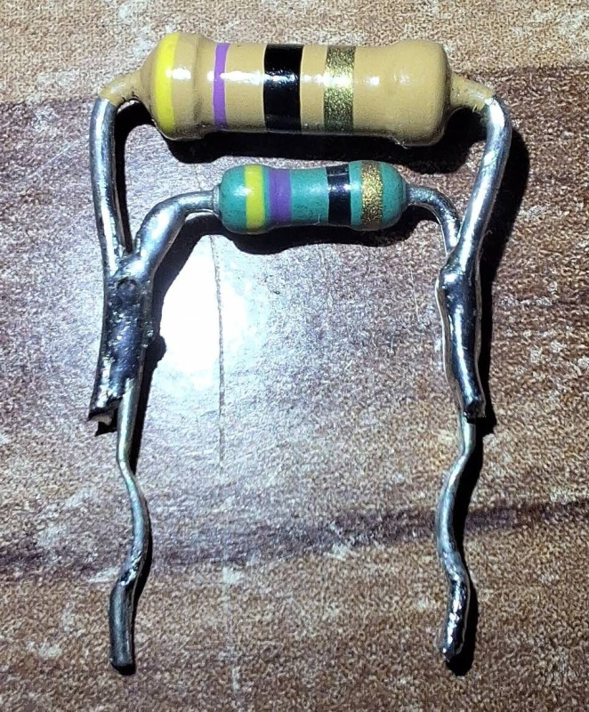

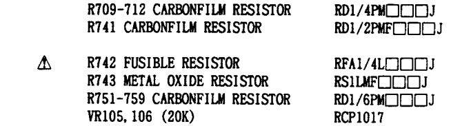

Igen, de itt a rajzon is jelölve van az R742 feletti háromszög jellel.
A service manual így említi:Az eredeti darab gondolom kiégett, mert meg van patkolva egy másikkal, ami szemre talán 0.4W vagy 0.6W körülinek tűnik.
Ez helyett szeretnék egy megfelelő darabot beilleszteni és pár darabot tartaléknak, ha esetleg gond lenne. Hisz valamiért kiégett az eredeti. -
