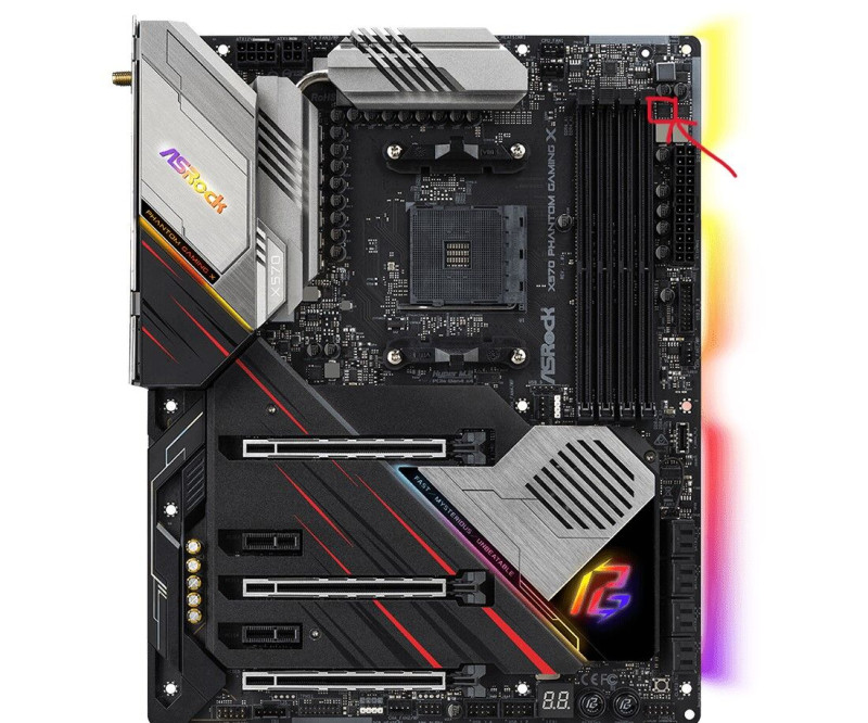

sok dolog van manapság már ami sok áramot fel tud venni és adott esetben FETekkel kapcsolni kell pl CPU hűtők. Bár ez elég közel van a ramokhoz és mindenféle szűrő kondik vannak ott, én RAM-ra tippelnék.
Mindenesetre az alaplap tervezésétől függően az a kis kondi lehet csak valami extra szűrés volt és áthidalva sem okoz gondot
FET amúgy. Ha rossz lenne, szerintem valami tápbaja lenne.
Ez nekem egy durva gyártási hibának tűnik, nem tudom hogy mehetett át a minőség(?)ellenőrzésen. Ha jól látom a megfolyt ón rövidre is zárt egy kondenzátort, mázli, hogy eddig nem okozott működési hibát. Ha észrevehető hibát nem is okoz (lehet azt a chip-et még nem használtad, nem tudom mi lehet a feladata) később még okozhat problémát, melegedést, esetleg élettartam csökkenést.

Sziasztok, van egy Asrock x570 phantom gaming X alaplapom, ami teljesen rendben teszi a dolgát, ma viszont észrevettem rajta szerelés közben egy furcsa forrasztást, amiről nem tudom eldönteni hogy gyári, vagy utólagos javítás eredménye, illetve nem tudom, hogy kellene-e foglalkozni vele.
Az alábbi képen megjelöltem hogy a lapon hol van a problémás elem:Itt pedig egy közeli kép. Kell ezzel kezdeni valamit? Nem tudom hogy okozhat-e problémát. Mi a véleményetek?

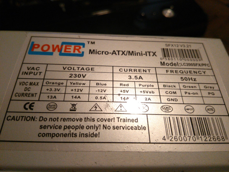

Fojtótekercs. Kb. ugyanilyen tápban lesz szerintem ugyanilyen :S
eladohardver
Grave_444 #94357 üzenetére
Őőőő... Nemvágom amit leírtál...
Annak a tápnak a testvérkéje nálam 2013 óta műxik egy Athlon x2 235e 45W TDP konfiggal hibátlanul....
Esetleg tudnál javasolni helyette szerinted nem gagyi tápegységet... egy 18W TDP-s rendszerhez -
Grave_444
eladohardver #94356 üzenetére
Biztos érdemes ezzel foglalkozni? Amúgy sem való normális gépbe egy ilyen gagyi táp.

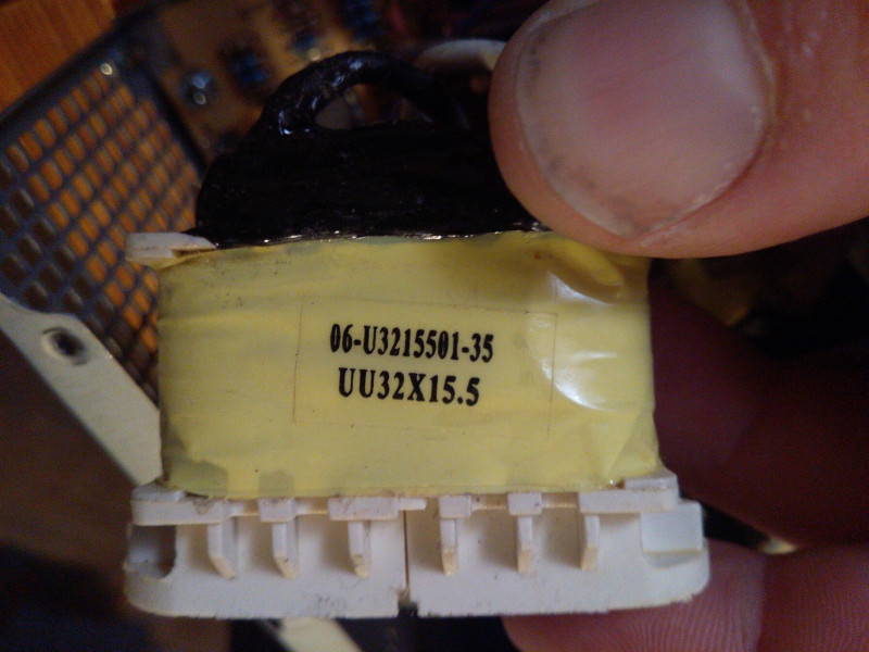

Üdv! Esetleg valakinek ötlet, hogy honnan tudnék leakasztani egy ilyen trafót, vagy mivel tudnám helyettesíteni? Olyan amper szaga van, hogy csak na... ésss és cicereg...
Gyártó nem foglalkozik a kérdéssel, és én nem találtam sehogy se -

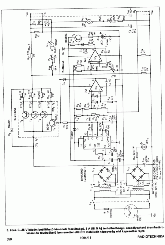

Dr. Szilikát
aujjobba #94320 üzenetére
Van ott egy segédtáp, ami DC +/-16 V-ot biztosít, ennek közép, azaz GND pontja képezi az áramkör viszonyítási alapját, ami a főtáp szabályzott + kimeneti pontjára van kötve. Ez közvetlenül a műveleti erősítők +/- tápja is (stabilizálatlan).
A 723 IC GND-hez képest +16 V tápot kap és kimenetén 7,15 V-ot állít elő, mivel itt csak a saját belső referenciáját erősíti 1:1-ben. Ez a referencia biztosítja a tápegység stabilitását a feszültség tekintetében. Ide van kötve kimeneti feszültséget figyelő osztó felső pontja, míg az alsó pont a főtáp (DC 48 V) negatív ága.
Ennek műveleti erősítője invertáló bemenete a GND-re megy, kimenete a bázisfeszültséget húzza le a diódán keresztül, amit az R9 húz fel a referencia irányába.
Másik műveleti erősítő az áramfigyelő, ami az R21-en eső feszültséget figyeli az invertáló bemeneten, ami a GND-hez képest alakul ki, míg az invertáló bemenet osztója a + 7,15 V referencia és - 16 V szintek közé csatlakozik. Kimenete egy másik leválasztó diódán keresztül húzza le a bázist.
A szimulációt ennek megfelelően kellene összehozni, ahogy most így elsőre látom.

aujjobba
Dr. Szilikát #94330 üzenetére
Igazad van, amikor nem hasznalod a sense-t a 47 ohm rovidre van zarva.
Akkor viszont miert nem all be a tap kimenete nélküle (szimulacioban)?
Azert mert akkor nincs ellenállás az opamp invertalo bemeneten? -
Dr. Szilikát
aujjobba #94318 üzenetére
Eredetinél mindkét 47 ohm rövidre van zárva a szaggatott vonallal jelzett átkötéssel. Ez az egyik üzemi állapot.
Másik lehetőség a távérzékelés, amikor a tápegység vezetékén eső feszültség is kiszabályozható. Ekkor a két figyelővezetéket oda kell kötni a figyelni kívánt pontokra / fogyasztóra.
47 ohmos ellenállások csak az ideiglenes átvezetést biztosítják, hogy ne szálljon el a viszonyítási potenciál a semmibe, amúgy mindkét esetben rövidre záródnak.
Egyébként profi autóakku-töltők tudnak ilyet, amikor az akkuról vékony vezetéken visszamenő feszültséget figyeli, ezáltal a nagyáramú kábelen eső feszültséget eliminálja, rászabályoz, közvetlenül az akku pólusait figyelve.
Magam is fantáziáltam egy tirisztoros orosz akkutöltő ilyen irányú felokosításán, csak persze nem csináltam meg.

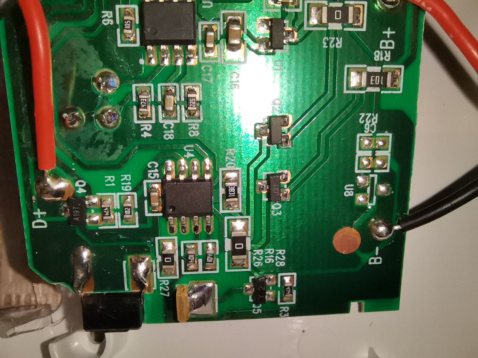

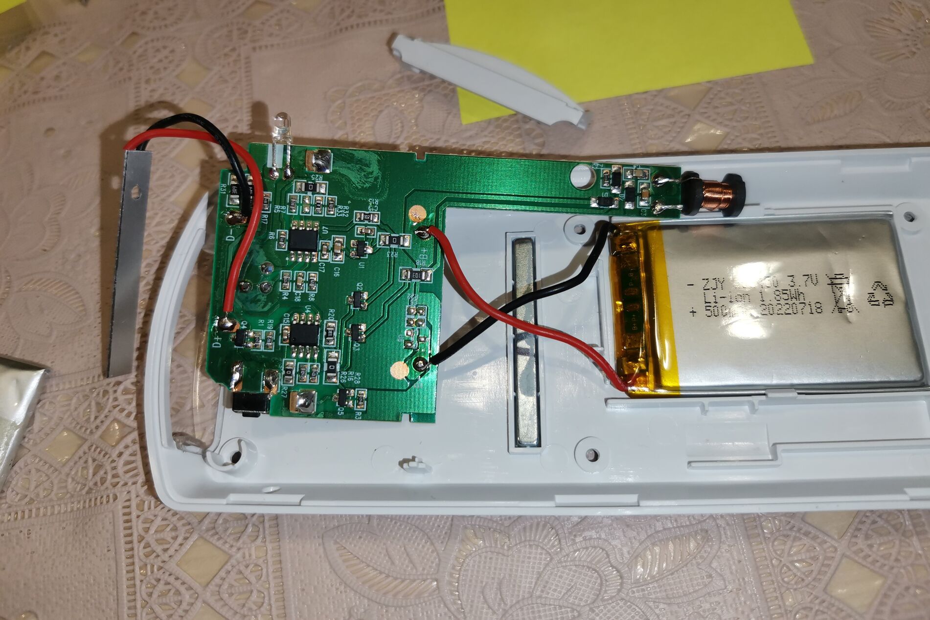

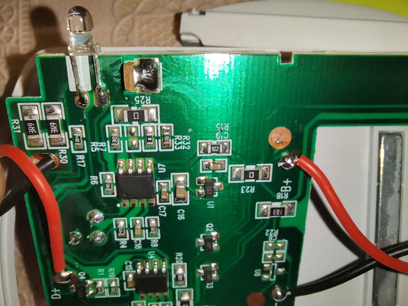

1stVikman
Még nem találtam jobb topikot, ha van kérlek irányítsatok oda.
A kérdésem a Lidl 3 in 1 multifunkciós lámpájára irányulna, ez az ami konnektorba dugva éjszakai irányfényként (mozgásérzékelésre vagy fixen bekapcsolva), áramszünet esetén vagy kézbe véve önállóan világít.
Van már itthon pár darab, Livarno lux, crivit, livarno home néven is forgalmazták.
A gondom az lenne vele, hogy világítás helyet elkezdett villogni, és ez már talán a második, amivel így jártam. Igazából 2 fényerőn tud világítani, és e kettő között váltakozva villog.
Van valakinek ötlete, hogy a nyákon mehetett - e valami tönkre, vagy mi okozhatja ezt a fajta meghibásodást?
[kép] [kép] Közelebbről : [kép] [kép] [kép]
És egy videó a hibáról : [link]
Érdekes, hogy csak a nagyobbik rész villog, és az sem mindig. Van, hogy rendesen ég a magasabb fényerőn, és kb.10mp után kezd villogni. De van, hogy rögtön villog és van, hogy kisebb fényerőn kapcsol csak fel és nem villog...
Ha valaki tud segíteni, szívesen meghallgatom.
Előre is köszönöm: Vikman -

ekkold #94167 üzenetére
Talaltam egy sokoldalu tap tervet a 94-es hobbielektronikaban, erosen leegyszerusitve ez lett belole.
Ha az atrajz kb helyes akkor nagyjabol ertem mi tortenik, kiveve az R3 47ohm szerepet.
Az R3 nelkul nem jelenik meg az RL-en a kivant feszultseg.A ket Rset hivatott egy potit reprezentalni, azzal be tudom allitani 0-23V koze a kimenetet.
Jol ertelmeztem ezt szerinted?
