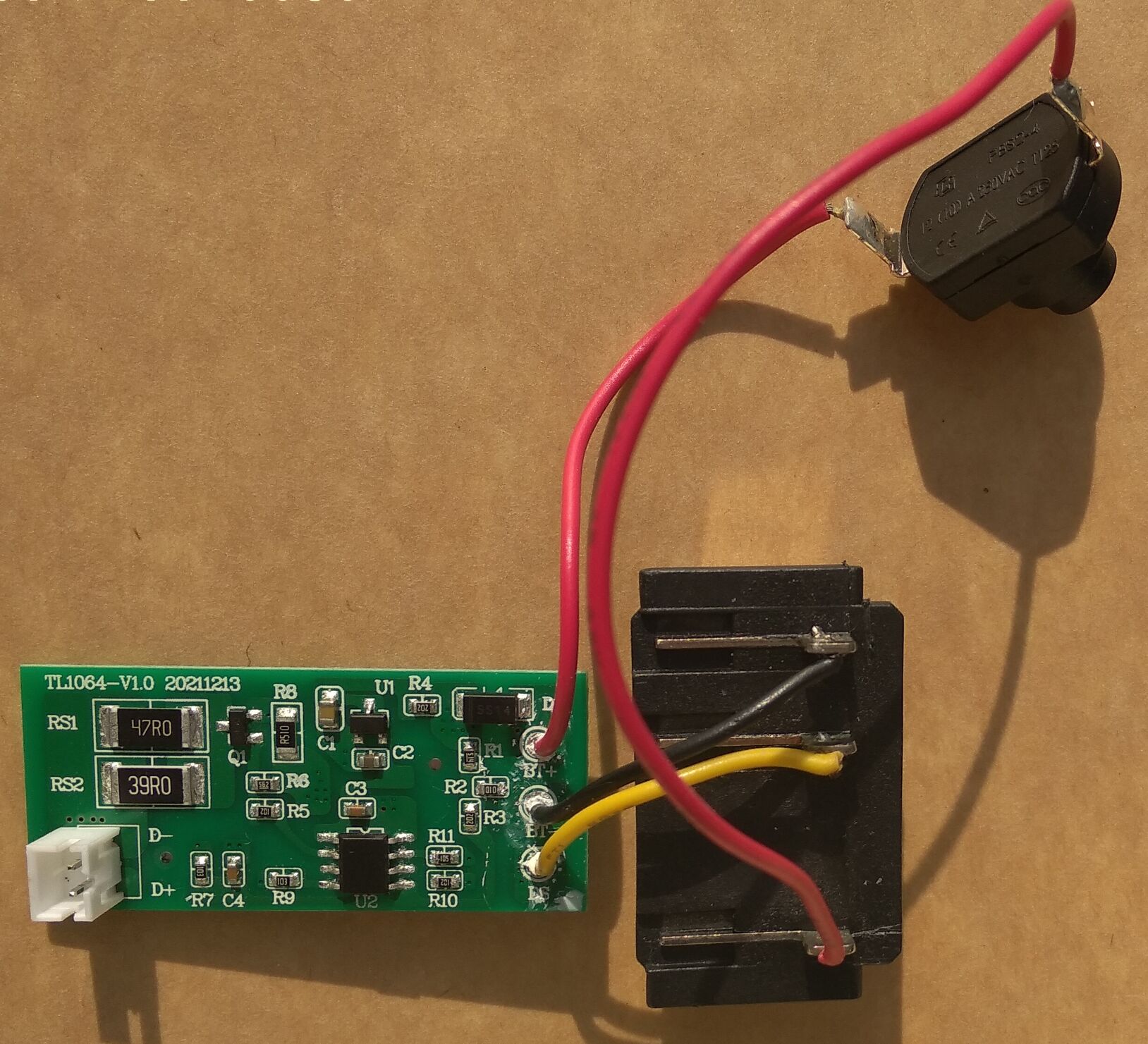

Source-ellenállások a MOSFET zárlata miatt szoktak így kiégni, ráadásul ilyenkor a megemelkedő Source-feszültég miatt az oda csatlakozó alkatrészek, IC is kárt szenvednek általában.
Másik eset, amikor csak egy kerámia kondenzátor zárlata húzza fel a feszültséget, amit köthettek volna GND-re és akkor nem ég ki az ellenállás, elmaradtak volna a járulékos károk.
cool13
Sziasztok! Egy parkside töltő került ma a kezembe. A képen látszik, hogy az ellenállások adták fel. A burkolaton is ott volt látható a nyoma. Mi a valószínűsége hogy ha cserélem, jó lehet? Nem használom, nincs is hozzávaló akkumlátorom, csak a kíváncsiság hajt. Köszönöm

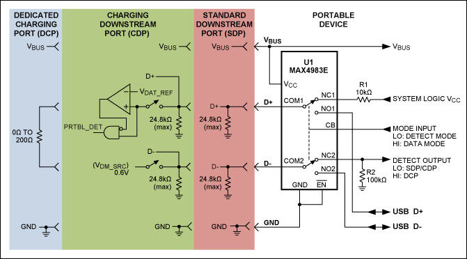

"ha rövidre zárod, akkor áll be 1 A feletti áramra (DCP)."
Hallod, de jó lenne
Ez amúgy szabvány? Mert nekem eddig úgy tűnt, hogy kb. minden eszköz mást csinál minden bekötésre.
Van töltőm, amiben az USB A aljzat adatlábai gyárilag egy fémlemezből vannak a csati hátulján (tehát nincs kivezetése, amit be lehetne forrasztani), a táp meg 500mA... -
Tamy
Az adatszálak megléte annyiban kell, hogy nélkülük 500 mA a töltőáram. Hivatalosan ehhez ellenállásokon keresztül kellene a testre kötni, de szétszedtem több régi gyári töltőt, amik még csak 500 mA-t tudtak, ezekben mind szabadon volt a két adatláb, a nyákon sehová se volt bekötve. Teszteltem sok telefonon, többek közt a mostani Xiaomi MI9-en is. Ahogy Te is írod, ha fel van szakadva, akkor 500 mA (SDP), ha rövidre zárod, akkor áll be 1 A feletti áramra (DCP). A mai mindenféle ennél gyorsabb töltési módokhoz pedig már kommunikációra van szükség a töltő és az eszköz között.
"ha össze van kötve, az meg már a gyorstöltés"
Én azt vettem észre, hogy nem, legalábbis egy cuccom se volt hajlandó így gyorstölteni.
A gyorstöltéshez az kellett eddig mindig, hogy a megfelelőt tudó töltő (1A és felette) tudjon kommunikálni az eszközzel, tehát ne legyen felszakadva a két adatszál pl. a családból rendszeresen hozzám jövő kínai tabletekben(Monitorozva a töltőáramot látszott, hogy amint megjött a D- D3 , felvettek 500mA-nál többet is.

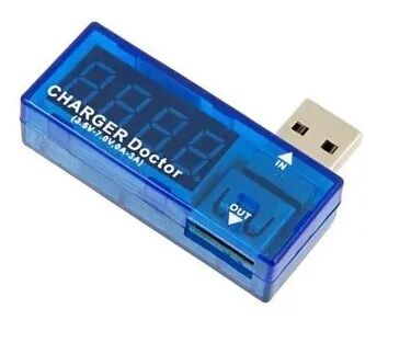

Van egy ilyen mérőm, ami átvezeti a két adatvonalat, de azt én megszakítottam, így a telefon kisebb áramra kapcsol. Éjszaka úgyis feltölt, csak nem melegszik annyira, ezért nem erőltetem.

Ha telefont szeretnél tölteni, akkor nem ilyenek kellenek neked. Ezek PD triggerek, a telefontöltőt fogadják, és alakítják stabil feszültségszintekké.
Lehet olyat is kapni, amit te keresel, [link] ez 6-32V feszültségből csinálnak QC4 kompatibilis USB töltő kimenetet, amihez a telefont megfelelő kábellel kötve elérhetsz töltést.
2 db Usb C-vel
Kérdés, hogy az USB C csatlakozó mely lábaira van kötve a + - vezeték, és milyen telefont szeretnél tölteni vele. A legtöbb telefon az USB C csatlakozó 2.0 lábait használja töltésre, és valamelyik csak akkor tölt, ha az adat lábak is be vannak kötve. A Samsung töltőben például az adat lábak rövidre vannak zárva, ha jól tudom.
p2pp
Csináltam egy akksi adaptert, amiről mobilt szerettem volna tölteni.
Jól van bekötve.
Jó a polaritás is megmértük este melóban.
De akkor sem tölti.
Nekem ez egy 20V-os barkács akksi. amire nyomtattak adaptert.
Tettem rá akksi védő (ami beállítva 18V alatt bont) és dc-dc down adaptert 2 db Usb C-vel. 2 szál drót jön ki belőle fekete - piros + polaritással.
Be van állítva a feszültség és az áram is. Labor táppal mérve mindegy mekkora a bejövő fesz. Fixen tartja a beállított értéket 5,25V beállított értéken.
De akor sem tölti.
5,25V DC a fesz.
300W bírna az elektronika.
Se Samsungot se Iphone nem hajlandó tölteni. -
