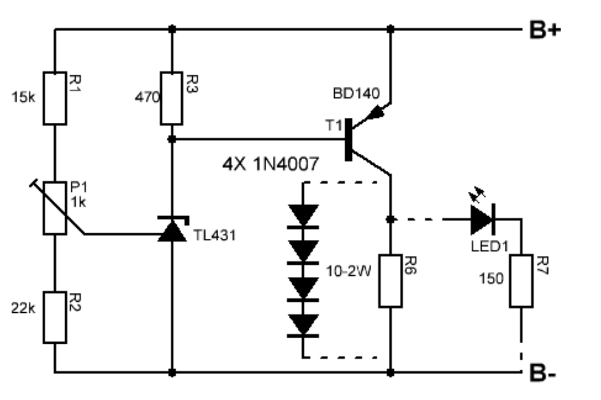

1,2V-os Ni-MH akkukat töltenék, sorba kötve. Ezekhez nincs olyasmi, mint lítiumhoz a balancer. Mit lehet velük kezdeni?
Amúgy valami olyasmit kéne összeraknod, ami külön figyeli a két akkut, és bizonyos fesz alatt tilt. Nem nehéz gondolom, csak a teljesítmény meredek... -

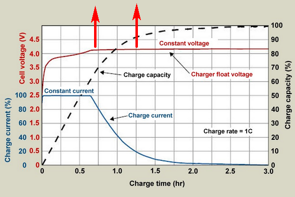

Vagy ha tele akarod tölteni. Itt viszont pont nem lesz nagy teljesítméynfelvétel, szóval kivételesen nem kell teletolni.
BTW lítium sok mindentől tud durranni
(A 4,2V meg nem túllépése semminek, az kb. a kapacitás rendes kihasználása. Most az egy dolog, hogy neked jobban megfelel élettartamban, hogy 4V-ra töltesz.)@napelem téma
Mértem TP4056 töltővel áramot, kemény 3 (három) mA folyt az akku felé, bár már lemenőfélben volt a Nap.
A "direktben diódán át töltünk" műsoron meg semmi (1mA se, na ez a fura, mert amúgy az akku feszültsége felment).Akkor a következő a BMS, meg a 2s2p vagy 3s2p napelem

Amit a linkelt oldalon írnak:
Over charge release voltage: 4.23 ±0.05V
Over charging voltage range: 4.25 ±0.05V
Over discharge voltage range: 2.54 ±0.1VEz általános ebben a kategóriában, a BMS panelokra. 4,2 V-ig megy a töltő, ha az meghibásodna, akkor 4,25-nél lép be a védelem és egy ilyen cella 4,3 V-ig bírhatná elvileg a feszültséget, ha jó állapotban van. De ez csökkenhet is idővel (egyik fajtája az öregedési jelenségnek), amikor a cella elkezd lejjebb határolni, szinte mint egy Zener-dióda.
Ezért találták ki valószínűleg, hogy 4,2 V legyen a még biztonságos töltési feszültség.
BMS-modul használata töltőáramkör helyett akkor okoz alultöltést, ha relatív nagy a töltőáram, ami túl gyorsan felhúzza a cellát 4,25 V fölé, amitől a BMS lekapcsol és esetedben úgy is marad, amíg a napelem felhúzva tartja a feszültséget, ami terhelés nélkül még feljebb ugrik.
Itt a piros nyilakkal próbáltam érzékeltetni, hogy normál 1C töltőáramnál, ha a töltő nem korlátoz 4,2 V-nál, akkor felkúszik 4,25-re és a BMS lekapcsol, töltés leáll, holott még csak kb. 70 %-nál tartunk (a szaggatott vonalat kell nézni).
Ha relatív kisebb a töltőáram, akkor időben később akad le a töltés és így tovább. Vagy nem tilt le soha, ha nem bír felhúzni 4,25 V-ra.

Ez jól hangzik, viszont a jelenlegi cuccohoz (kínai óraszerkezet) nincs is szükség nagy áramra (300uA asszem), szóval az nem tétel.@tordaitibi : Erre gondoltam, köszi
Mondjuk hogy konkrétan fűt, az új volt
Szerintem nekem elég lenne akár egy dióda is, de ha biztosra akarok menni, akkor inkább a BMS, vagy ha azon át nem tölt (miért ne tenné) akkor sönt. Köszi! -
Dr. Szilikát
A söntstabilizátor egy ilyen fogalom, tulajdonképpen mintha egy Zener-dióda lenne, de vannak különbségek. Egyrészt megfejelik egy tranzisztorral például, ami növeli a terhelhetőséget. Másrészt egy TL431 olyan precíziós vezérlést képes biztosítani, amitől nagyon pontos és határozott feszültségletörést biztosít, egy szimpla Z-dióda "lagymatag" jelleggörbéjéhez képest.
Tehát elméletben lehetne helyettesíteni az egészet egy Z-diódával, csak az nem olyan tökéletes, nem is bír annyi áramot.
De lehet persze olyan söntstabilizátor, ami csak Zener-diódás, plusz a tranzisztor, ami "megerősíti" ugyan, de nem vetekedhet egy TL431 precizitásával. Viszont valamikor annyi is elég. Vagy a TL431 már önmagában is lehet egy söntstabilizátor, csak úgy meg nem sokat bír elfűteni.

Sönt alatt diódasorra gondolsz?
Amúgy az a kapcsolás is kb. egy BMS
Viszont dióda mindenképpen kell elé, hogy kisebb napsütésben ne történhessen olyan, mint a a TP4056-tal, hogy hiába jelez töltést, néha akár tizedeket merül az akku
Illetve apósnál ilyen TP4056-os cuccal Nokia akku van egy órában backup áramforrásnak, kb. 2016 óta
Semmi baja
Rendeltem BMS nyákot, meglátom, hogy az mit csinál. Egy Schottky-ra úgyis szükség lesz elé szerintem.

Litiumnál mindegy, nem is kell neki semmi záró töltés. Van pár cellám, ha egy 4,2V 1C labortápra akasztom lemerítve, elindul nagy árammal a töltés, elég sokáig nagy áramot szopogat a cella. Majd közel a teljes töltöttséghez kezd ez az áram esni, igaz időben elhúzódik de semmi baja nem lesz ettől a mezei töltéstől. Gyakorlatilag a cc-cv modul ugyanezt csinálja mint a labortápom.
A direkt megoldás általános a kisebb teljesítményű rendszereknél, régebben a 15-16 volt csúcsfeszültségű panelt simán egy visszáramdiódán ráakasztották egy 12V ólomakkura és évekig működött így. Semmi nem volt csak a panel, a dióda meg az akku. Minden mást a napelem áramgenerátoros jelleggörbéje intézett.
Persze a mppt-hez képest a töltési idő és a hatásfok a béka segge alatt volt de pofonegyszerű.
A napelem áramgenerátoros, és a zárlat se zavarja.
Tegyél söntöt a cellára, azaz a maximális feszültségnél nyit és söntöli a cellát. Mint a bms.
Ahogy elnézem nem megawattokról van szó, ha mégis nagyobb teljesítményt kellene elfűteni és ha szeretsz kézimunkázni ez jó lesz:
Ilyen ups üzemben azaz állandó készenlétbe a szakirodalom a 3,9V végfeszültséget javasolja. Pontosan 3,96V -
