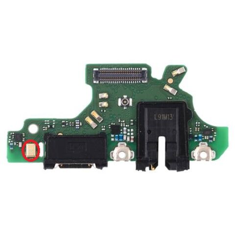

Van egy huawei p30 lite telefonom , amit gyári okostokkal használok. (valahogy érzékeli hogy becsukom a tokot. Hall sensor lehet az alaplapon ?) Sajnos nemrég bedöglött a mikrofon rajta és ki kellett cserélnem.
Elvileg gyárit vettem [ezt] , a mikrofon jó minden ok, de azóta az okostokot nem lehet használni. ( talán mégse gyári
) Ha visszateszem a rossz mikrofonost az okostok megint használható . Szóval a " gyári " kis alaplappal lehet valami gond.
A kérdésem hogy lenne-e valaki aki az eredeti kis alaplapon csak magát a mikrofont ki tudná-e cserélni ? Elküldeném postán.
Azt hiszem amit bejelöltem az lenne az.

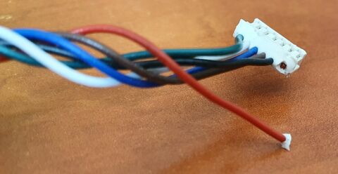

Azt az egy fémhüvelyt próbálom majd kiszedni, és újraalkotni a környezetét, ez tűnik elsőre a legegyszerűbbnek. Az valóban nem korrózió, csak a szabadon lévő rézszálak. A többi vezeték teljesen ép, első körben nem bontanám agyon az egészet.
Köszi a többieknek is a választ!
ui: ha a hossza miatt toldanám a vezetéket, és forrasztok hozzá még, akkor ilyen kisebb átmérőjű zsugorcsövet Bp -n hol találhatok, ami nem webshop, hanem van is bolti készleten?

Az ilyen csatlakozókból hátrafelé ki lehet húzni a fém csatlakozó betétet. Ehhez fagy a fém betéten kell visszanyomni azt a kis pöcköt, ami nem engedi hátracsúszni a betétet, vagy egy kis műanyag lapocskát kell felfeszíteni a kihúzás (jelen esetben kitolás) idejére.
Az új csatlakozónál is kellhet ilyen művelet a szereléshez (ha mér benne vannak a betétek), illetve az ép csatlakozókat csak át kellene dugni.

Szilikongumit szoktak használni, normális esetben annak savmentes változatát, elektronikai célokra. Bár az is elképzelhető, szokásos ecetsavas szilikongumit rányomták, ami korróziót okozott, talán a többi része is rohad már. Egyébként ugyanis elég furcsa, ezek a csatlakozók nem szoktak csak így elválni.
Ahogy említettem, mindenképpen kiszedném az érintkezőt, esetleg lehetne próbálkozni a megforrasztásával, ha nagyon sürgős és végképp nincs a lomtárban sem egy másik darab (sokféle készülékben, panelokon lehet találni ilyesmiket). De ha már korrodált, akkor nem érdemes. Lehet ilyeneket rendelni is, de linket nem tudok, nekem még nem kellett.

Én megpróbálnék a helyedben keresni ugyan ilyen csatlakozót. Végülis a műanyag apa csatlakozón kívül egy fém sarura van szükséged, feltéve, hogy a többit a ragacs eltávolítása után vissza tudod húzni a rossz fejből. Ezután csak az egy hiányzó sarut kell rákrimpelned a kábelre. És mehetne vissza az új fejbe.
Ha nem találnék ugyan ilyen műanyag házat, akkor pedig megmérném a villatávolságot. Szinte egytől egyig szabványosak. ... 1,75 / 2,0 / 2,54 ha ez a táv megvan, akkor meg egy olyan lábkiosztású csatlakozót keresnék ami ennek megfelel és bele lehet fabrikálni az aljzatba. Ilyen pl a JST és a Dupont. A nagyobaknál 3A a határ. Ha megvan a kompatibilis delikvens, összeszerelés után ragasztópisztollyal rögzíteném kicsúszás ellen.
Ha debreceni vagy szívesen segítek/adok neked! Nálam van itthon szinte mindegyik típusból. -

és Dr. Szilikát, köszi a válaszokat. Igen, ami kilátszik az a sodrott vezeték, gyakorlatilag kiszakadt. Az a fehér trutymó is azért lehetett ráöntve a vezetékekre, hogy ne mozogjon túl sokat. Na, ez a szélső kábelnél idő előtt megadta magát, ott kaptak a legtöbb fizikai behatást. Ugyanis, hogy válaszoljak az előző kérdésre, ez így csatlakozna:
A panelen nem sok mozgástér van a direkt forrasztáshoz. Ráadásul ahogy nyíllal jelöltem, a keréknek egy rugós felfüggesztése van, és a jelzett irányokban azon a tengelyen mozog is az egész panel+csatlakozó, amikor kisebb terepakadályokat küzd le. Ezért adhatta meg magát a szélső vezeték, itt volt a legtöbb stresszhatás. Most a javításnál valahogy a tartósságra is rámennék, amennyire lehet.

Ami ott kilátszik a törött csatlakozóból az valami fémes kábeldarab? Ha igen, akkor én megpróbálnám valahogy összeforrasztani a kábellel, rövid melegítésekkel, ha lehet pillanatpákával, hogy nagyon ne olvadjon meg a csatlakozó. Ha ez sikerült, utána műanyag ragasztó pisztollyal rögzíteném a kábelt. Tákolás, de szerintem ez másképp nem fog menni.

Ahol piros nyíllal jelöltem, ott lehet kicsit felfeszíteni a műanyag fület, injekciós tűvel vagy hasonló eszközzel. Így a fémhüvely kihúzható lenne, ha a vezeték rajta lenne. Kihúzni így nem tudod, valahogy ki kell tolni / piszkálni. Ha nem akarod cserélni az egészet.
Vagy beforrasztani fixre a vezetéket, a panel aljára, de nem tudom, milyen ott a helyzet.
Glottis
Adott egy Xiaomi vacuum mop essential robotporszívó. Az egyik hajtott kerekének a csatlakozója megadta magát, vagyis az egyik vezeték:
Az a kérdésem, hogy hogyan érdemes a javításnak nekiállni? Abból a szempontból, hogy egyáltalán valahogy a meglévő csatlakozóba vissza lehet-e imádkozni igényesen a szálat, vagy érdemes lebontani, és új csatlakozót venni? Utóbbi esetben felmerül a kérdés, hogy lehet-e pont ugyanilyet venni? ui: eszközök vannak, kézügyesség kevésbé.
