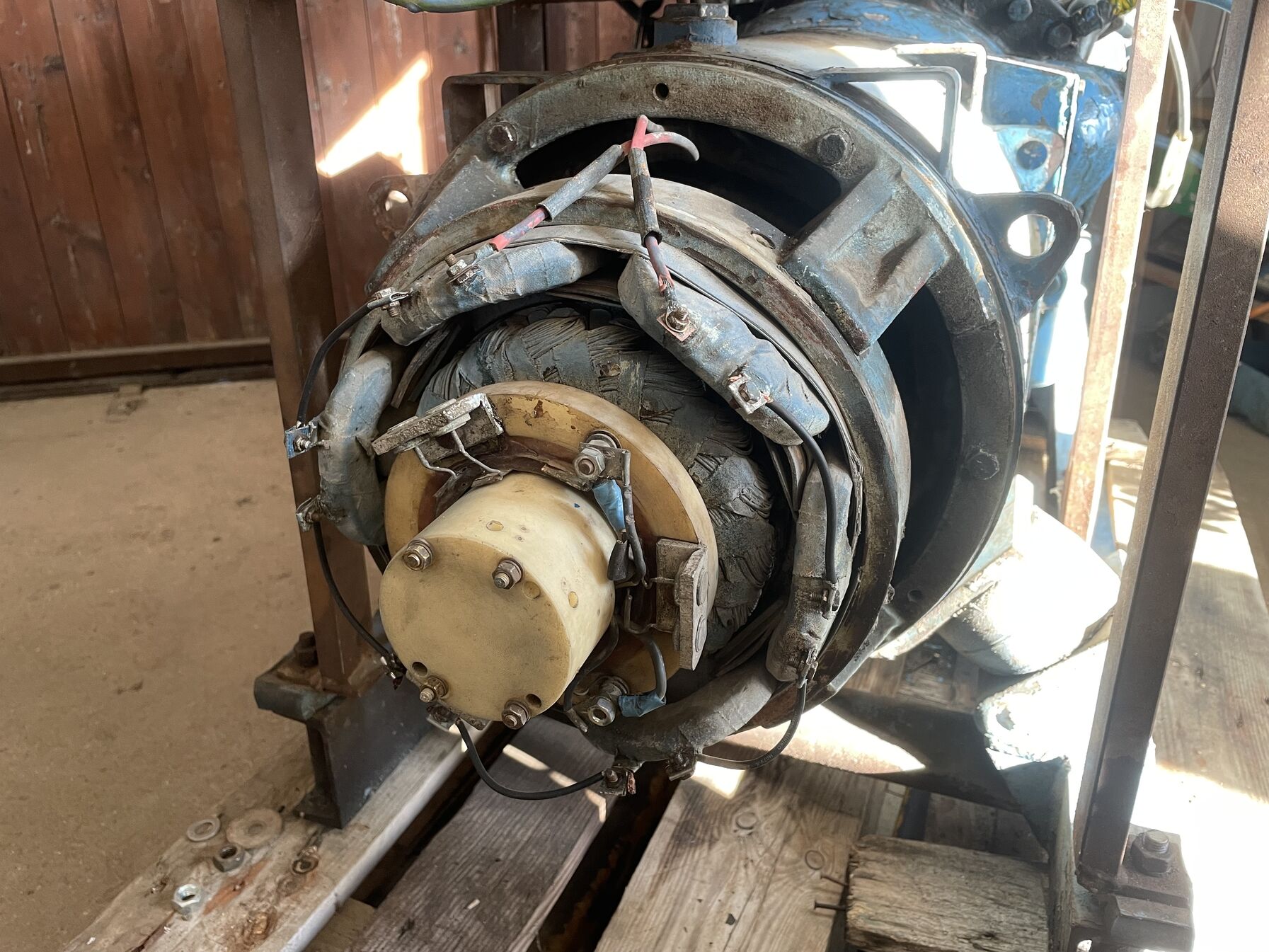

ferda96

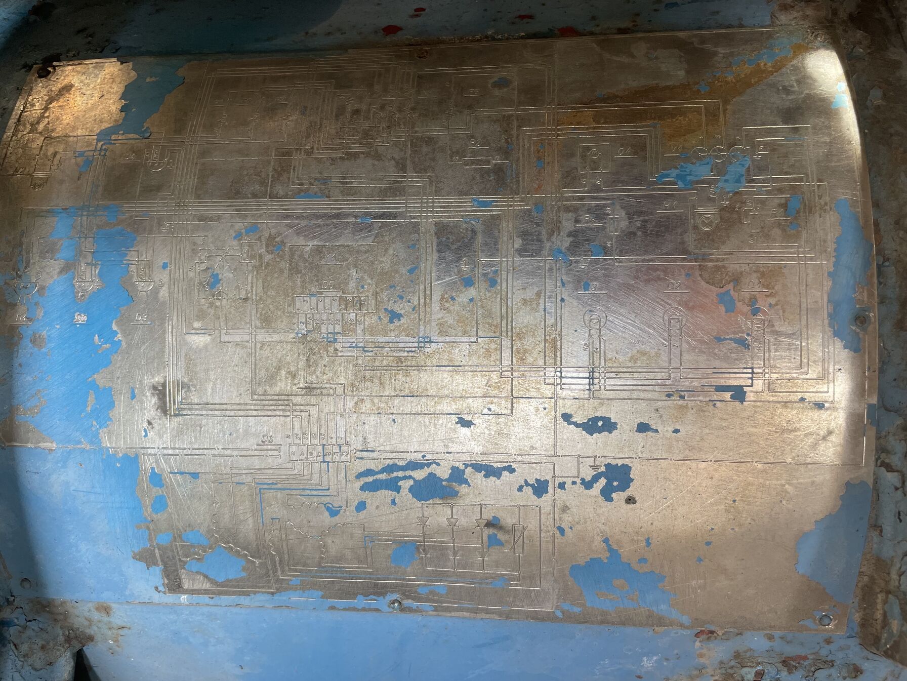

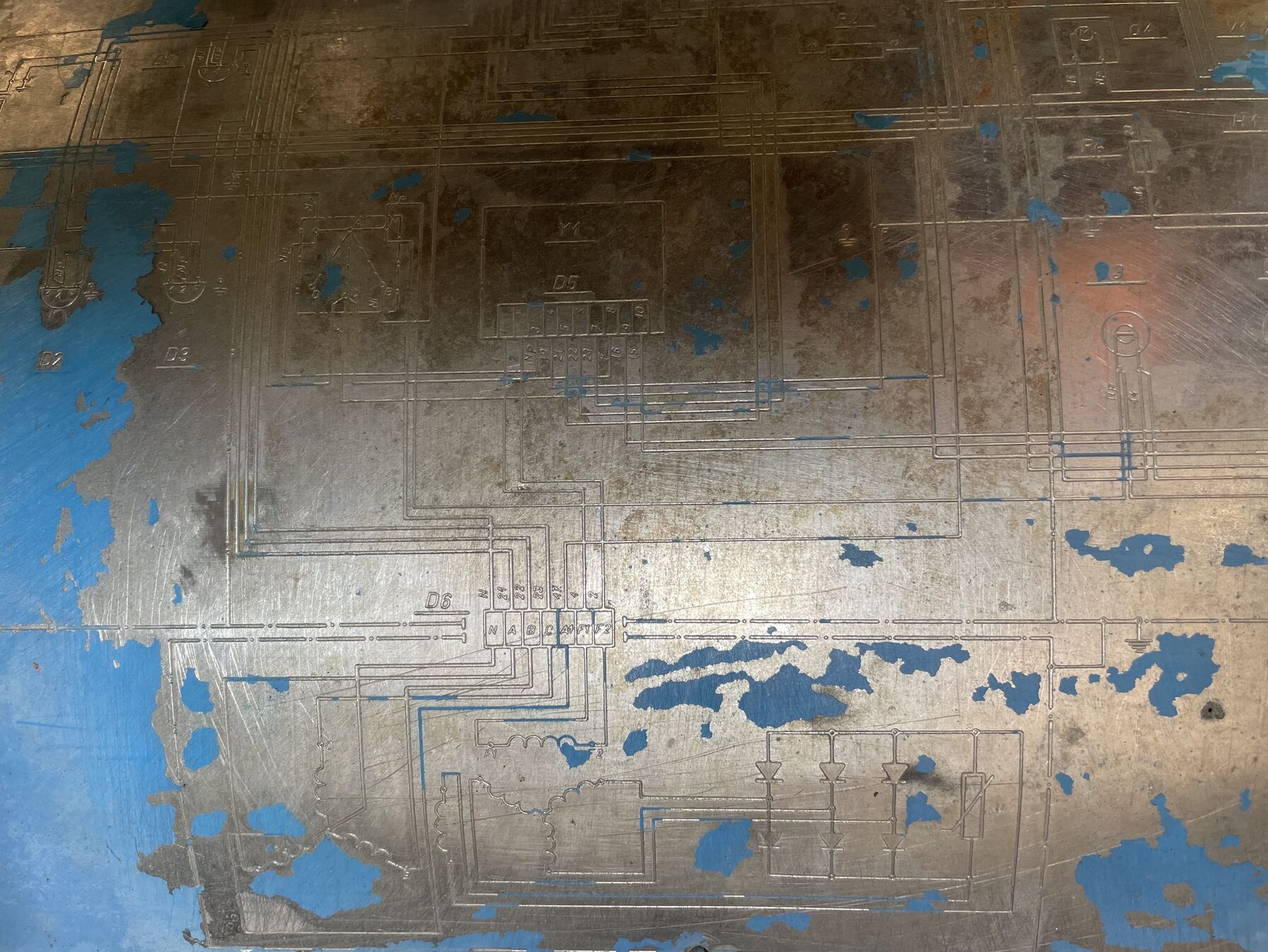

Kedves Fórumtársak!
Egy Slavia DES 12 típusú áramfejlesztő ingadozik a feszültség. Amikor 230V-os dugalj reflektor akkor néha erősebben világít a reflektor, néha halványabban. Az F1-F2-őn 16-55 V feszültséggel gerjeszti a segédgenerátort, ami közvetlen a főgenerátor forgórészét gerjeszti. Az állórész A1 és N pontján kell lennie a feszültségszabályzónak ami majd az F1-F2 pontokra szabályoz vissza.
Videó1: A F1-en 13-91 V (túl gerjeszt) folyamatosan változik és a F2-ön 46-49V tartósan. Viszont kicseréltem a tirisztort hát ha ez a baja de még mindig ugyanez, az összes vezetéket és a diódákat ellenőriztem és minden OK. Az lenne kérdésem hogy túlgerjesztést lehet-e csökkenteni? Érdemes beszerelni egy potenciómétert?
[kép] [kép] [kép] [kép] [kép] [kép] [kép]
https://drive.google.com/file/d/16IAJof6T5hSULGqsl_Cz7PVmMGnEzxst/view?usp=drivesdk -

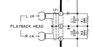

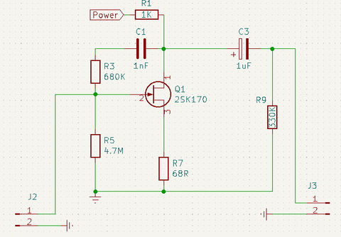

Dr. Szilikát #82624 üzenetére
Hát akkor nem az okozza, hogy túl erős. Lehet akkor egyedi nálam valamiért a helyzet. Nem tudom tényleg mi lehet.
Elméletileg ~18dB az erősítés: [link]Megcsináltam a fix ellenállással a leosztást, de nem tudom miért, talán mert a csatlakozót le kellett szerelnem és oda is 1-1 ellenállást tennem (máshogy nem tudtam kivitelezni) most zajt szed össze a kapcsolás. Zúgás hallható és ahogy közelítek hozzá erősödik a zúgás. Talán földhurok, talán az a gond, hogy a kimenet csatlakozója az 1000uF-os tápkondi mellett va és most megbolygattam, nem tudom. De jelenleg nem tudom használni emiatt, pedig a jelszint most tökéletes.
A kiváltó ok amiért a kapcsolást tervezték, a több kazettás deckben is használt AN7351K (pdf) Pre-Amp IC. Sajnálatos módon van egy kellemetlen és a szokottnál erősebb alapzaja.
A gyártó 1-2 felsőbb kategóriás termékeiben használ 2SK170 HeadAmp FET-et fejerősítőnek, de gondolom üzleti megfontolásból az olcsóbb készülékeiben nem tette és lezavarta egy IC-vel amit lehetett. Ahol használ ott nagyon bevált és gondolom ezért ez a kiegészítő kapcsolás.Igen, az elv pontosan az, hogy a fejről vett jelet FET-el felerősítik, aminek kevesebb a zaja és az erősített jelet vezetik az IC-be, aminek az erősítését visszaveszik a gyári trimmerrel, így az a saját zaját alacsonyabb mértékben adja hozzá.
Ezzel javítható kicsit a fej alapzaja, ami sajnos jó minőségű szalag esetén nagyobb a szalagzajnál. Az említett IC elég sok modelben megtalálható és csak a komolyabb gépekben váltották ki külön jó minőségű alkatrészekkel.Van viszont pár olyan gép, mint az enyém is, ami egyéb paramétereiben nagyon jól teljesít, de ez a bosszantó probléma ront a lehetőségeken. Aztán pár szaki elkezdett foglalkozni a témával és így akadtam rá a kapcsolásra én is. Pár módosítással ajánlják ott más magnókhoz is, ahol nem FET-es a fejerősítés. Pl. jópár Sony esetében.

#68216320 #82623 üzenetére
Én nem értem az egész koncepciót.
Van egy fokozat, nevezzük B-nek.
Ennek van egy zaja, pl. 80dB.
Elékötsz egy fokozatot, legyen A.
A-nak legyen a zajszintje 100dB.

Motor ujra. Megjott a kondi ami kicsit maskepp nez ki de az adatai ugyanazok. Nem valtozott semmi. Menet kozben megmertem. A kek sarga es a piros sarga kozott 250V van a ket szelso azaz piros kek kozott meg 350V. Ezt csinalja :( [link]
Ezba taviranyito miert ad mendket oldalarabfeszoltseget? Nem ugy kene hogy egy iranyba piros masik iranyba kek kap feszt?

A kapcsoláshoz tervezett valaki egy kétoldalas PCB-t, abból vásároltam én is az enyémet.
Tőle ezt a tippet kaptam, hogy a leosztásos módszerrel csökkentsem a jelszintet.
Trimmer helyett azt javasolta, hogy az R9, R10 ellenállások helyett kössek sorba 200k és 100k ellenállásokat, hogy a 100k legyen a GND.Nem tudom van-e összefüggés, hogy másnál nem jelentkezett a "túlerősítés" probléma, de egyre erősebb a gyanúm, hogy nem megfelelő FET-et használok.
Az enyém így néz ki csak 3F helyett 5A:
Ez a kép a fórumból való, ahol a kapcsolás is van. Amikor az egyik tag kérdezte a kapcsolás készítőjét, hogy ez megfelelő lesz-e neki, akkor azt a válasz kapta: "This one looks fake."Rákeresve az eredeti Toshiba 2SK170 FET-re ezt a képet találtam:
Lehetséges volna, hogy amiatt más jellemzőkkel, például nagyobb erősítéssel bír (és gondolom magasabb zajjal is), mert nem eredeti?
Az eredetit nem gyártják, ebay-t nézegetve lényegesen magasabb árakat látok, mint amennyiért vettem. (amúgy egyetlen budapesti üzletben találtam) -
#68216320
#68216320 #82621 üzenetére
Kicseréltem az R1 és R2 ellenállásokat 270R értékűre. Így megfelelő értékre csökkent az erősítés, nagyon kicsit emelni is kellett a gyári trimmerrel.
Viszont most a szalagzaj mellett megjelent egy kis morgás is, amit eddig nem hallottam.
Vagy azért, mert a magas erősítés elnyomta vagy tényleg nem volt. -

Sikerült a söntölés, először nem fogattam oda jól. Az 1kOhm még sok volt. Próbáltam 470ohm-al, na az már majdnem jó volt, a kivezérlés csak egyetlen jelzéssel magasabb az elvártnál. Van valami alsó limit a söntöléshez? Tennék egy próbát 270ohm-al. Valószínűleg kicsit alacsonyabb lesz az elvártnál, de azt tudom korrigálni a gyári trimmerrel a gépben.
Donki Hóte: Olyan értékű trimmerem biztosan nincs itthon. Ha javasolt a próba, akkor azt vennem kell majd.
Dr. Szilikát
#68216320 #82618 üzenetére
Ha csak fülre ellenőrizted, nem biztos, hogy feltűnő, tekintve a hallás logaritmikus jellegét is, de elvileg törvényszerű, hogy feleannyi feszültség generálódik, feleannyi drain-ellenálláson.
Kimeneti osztót a kimeneti impedancia fölé kell méretezni, utóbbi durván a drain-ellenállás felére becsülhető, mivel a drain ebben aktív szerepet játszik.
Itt 10-22, esetleg 47 kohm trimmer megfelelhet. Túl nagy sem jó, mert zavarérzékenységet növelhet, illetve sávszélességet csökkenthet, a szórt kapacitásokkal alkotott RC szűrő effekt miatt.
#82619 Donki Hóte
Az R5 gate-ellenállás gyakorlatilag csak potenciált mutat az áramot nem igénylő szigetelt kapu részére, ezért lehet ilyen nagy értékű.
Ha söntöli, azzal a fejfeszültséget söntöli, ami eleve nem korrekt (frekvenciamenetet is torzíthatja), továbbá a fej jóval alacsonyabb forrásimpedancián generálja a feszültséget, amire 100 kohm terhelés sem nagyon számít elvileg, lejjebb haladva meg hirtelen ráterhel.
#68216320
Dr. Szilikát #82616 üzenetére
Köszönöm szépen a magyarázatot.
Nem állítom, hogy teljesen értem még, de sejtésem kezd lenni és van miből kiindulnom.
A FET nagyon kimaradt nekem, a tranzisztor működését is egy ismerős úgy magyarázta el, mintha egy csap lenne.Visszatérve a probléma gyakorlati részére, akkor próbaként két dolgot tehetek:
1. Csökkentem az R1, R2 ellenállások értékét, ezzel a FET erősítése fog csökkenni a J3 csatlakozón. Próbálhatom akár sönt megoldással is? Pl. 1k-val söntölöm 0.5k-ra?
2. Próbaként élhetek a hagyományos leosztásos módszerrel és trimmer segítségével csökkenthetem a jelszintet. Mondjuk itt van valami ohmikus érték ami alá ne menjek? -
Dr. Szilikát
#68216320 #82615 üzenetére
Az nem "tápfeszcsökkentő" funkció, ami egy drain-ellenállás vagy kollektor-ellenállás, hanem az erősítőfokozat szerves része, amin az erősített feszültség létrejön. A Drain-ellenálláson eső nyugalmi feszültségnek van jelentősége (munkaponti feszültség), mert a kivezérelhetőséget befolyásolja.
Amikor van egy ellenállás, utána szűrőelkó GND-re, az már tápcsökkentő, illetve tápszűrőként is alkalmazzák.
Itt a tápmegoldásnál áramgenerátorként kötnek be egy JFET-et, ami a soros LED-eken küld át stabil áramot, melyek még tovább stabilizálják a feszültséget, a nyitófeszültségek összegére beállva.
Az erősítés csökkentése a fokozat saját zaját is csökkenti, ami elvileg nem hátrányos ilyenkor, bár lehet éppen kísérletezni a zaj (vagyis a kimenet) leosztásával is, azután meglátod, mi ad optimális megoldást.
De ez nem ugyanaz, mint amikor van egy előerősítő, fix erősítéssel, fix zajjal a kimenetén, amit utána részben leosztunk és inkább több jelet igyekszünk adni a bemenetére, így kompenzálva.
Ebben az esetben a fejfeszültség fix, az előfokozat saját zaját viszont az erősítés mértéke is befolyásolja, ezért kicsit trükkösebb.
#68216320
Dr. Szilikát #82614 üzenetére
Nem ismerem a FET működését, szóval idegen amit hallok.
Ha jól értem akkor a power ágban lévő ellenállást csökkentsem?
De akkor nem nagyobb tápfeszt kap?
Mutatom a teljes kapcsolást.A tápfeszem 8.3V.
Az elv az volna, hogy nagy erősítést csinálunk FET-el, mivel alacsonyabb a zajszintje, mint a gyárilag beépített IC-nek, amin pedig lecsökkentjük a jelszintet a beépített trimmerekkel.
Ha magán a FET-en csökkentek erősítést, akkor nem veszítem el a jobb jel-zaj arány előnyömet? -
Dr. Szilikát
#68216320 #82613 üzenetére
Erre is érvényes, hogy jelet feleslegesen erősíteni, majd utána leosztani nem jó dolog. Jobb az erősítést mérsékelni.
Itt az 1k ellenállás csökkentése visszább veszi az erősítést, miután a Drain-kör áramgenerátoros tulajdonságú, a Source pedig feszültségkövető, nagyjából 1000/68 = 15 lehet az erősítés.
De ez lényegileg a tranzisztoros erősítőnél is hasonlóan működik, csak a JFET specialitása, hogy (az elektroncsőhöz hasonlóan) negatív potenciálra kell állítani a kapuelektródát, a Source-höz képest, amit a Source ellenálláson eső feszültség biztosít.
Természetesen a kialakuló nyugalmi Drain-feszültség meghatározza a kivezérelhetőséget is.
#68216320
Ismét segítséget kérnék, ha szabad.
Van egy ilyen kapcsolásom:
Ez egy bizonyos szériás kazettás magnóhoz egy kis modding, ami kicsit javít lejátszás közben a fejerősítő zajon. A lényeg, hogy olyan gépekbe lehet tenni a lejátszófej és a magnó fejerősítője közé, amikben nincs FET-es HeadAmp és magasabb a zajszint.
A J2-re jön a lejátszófej egyik csatornája, J3-ról megy tovább a jel a magnó lejátszófej csatlakozójára.
Működik is, zaj is csökkent arányosan, de esetemben túl nagyot erősít és nem tudok korrigálni már a magnóban lévő PlaybackGain trimmerekkel. Azok minimumon vannak.
Azt szeretném megtudni, hogy lehet-e a szokott módon egy FET esetében is csökkenteni a kimeneti szintet? Arra gondolok, hogy J3 csatlakozóra mondjuk egy 20k trimmert teszek és azzal állítom be a szintet.
Ha jól tippelem, most olyan +10dB fölös erősítésben vagyok és azon a ponton, ahol 388mV-ot kellene mérnem, ott ~1.08V-ot mérek. Torzítás, búgás nem hallható.
A magnón belül 68kOhm impedanciára csatlakozik a lejátszófej, illetve most ez a FET-es HeadAmp:
Mehetne még egy trimmer a kapcsolás J3 kimenetére?(Amúgy elképzelhető, hogy hamis FET-et vettem, mert már egy ideje nem gyártják és fura, hogy mégis tudtam szerezni.)
