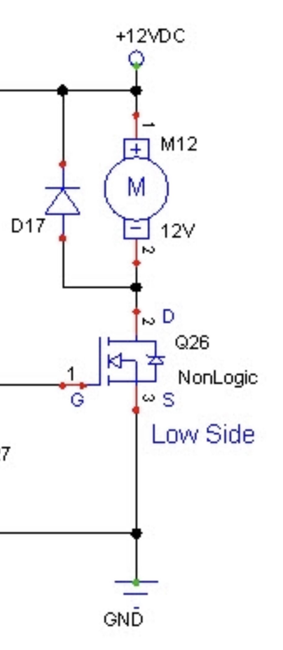

Mármint a motor negatív pólusa és a pozitív közé, VCC felé nézve, ugye?
Low-side a mosfet. -
aujjobba
Rendesen megcsapott egy IRF510 mosfet ahogy hozzanyultam megnezni hatha melegszik, pikk-pakk elkaptam a kezem
Egy MOSFET gate-driver IC (UCC37322P) inputjara kotottem raspberry pico egyik PIN-jet (PWM), a feszt amit a MOSFET gate-re kuld egy 9V-os elem adta neki, magan a MOSFET-en egy nagyobbacska motor arama ment at, a tapegyseg szerint 30V, 70mA mellett.Ez igy normalis, hogy megraz? Hol a hatar ahol mar figyelni kell?
Esetleg a motor adott egy induktiv tusket es az csapott?
(PWM hajtast probaltam) -

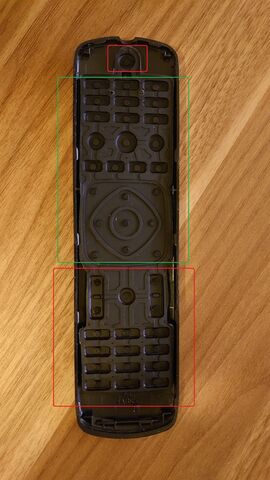

Távirányító javítás
Adott egy hibás távirányító, aminek szerintem az a gondja, hogy a gyakran használt gombokról (a képen pirossal bekeretezve) egyszerűen lekopott a vezető anyag a gumiról. Így hiába nyomja az ember csak a gumi nyomódik oda a NYÁKhoz, de az értemszerűen nem zárja az áramkört és ezek a gombok nem működnek.
Ki is mértem multiméterrel ezt. A zöldel keretezett részben lévő gombok felületéhez ha finoman két külön pontban odaérintem a multiméter hegyét, akkor folyik az áram. Ha viszont a piros részben lévő gomboknál teszem ezt akkor szakadás van.
Arra gondoltam, hogy minden gomb felületét alkohollal megtisztítom, majd ezüst, vagy valamilyen más áramot vezető festékkel megfestem a gombok felületét ezáltal biztosítva, hogy a gomb felülete vezető legyen, így amikor benyomják és hozzáér a NYÁKhoz akkor zárja majd az áramkört.
Szerintetek működhet ez vagy sem? Érdemes időt tölteni vele vagy úgyis nagyon hamar lepattogzana a festék a gumiról ezért nem.
Hol tudok olcsón e célra megfelelő vezető festéket venni?U.i. A kép értelemszerűen a NYÁK-hoz érintkező belső részt mutatja.

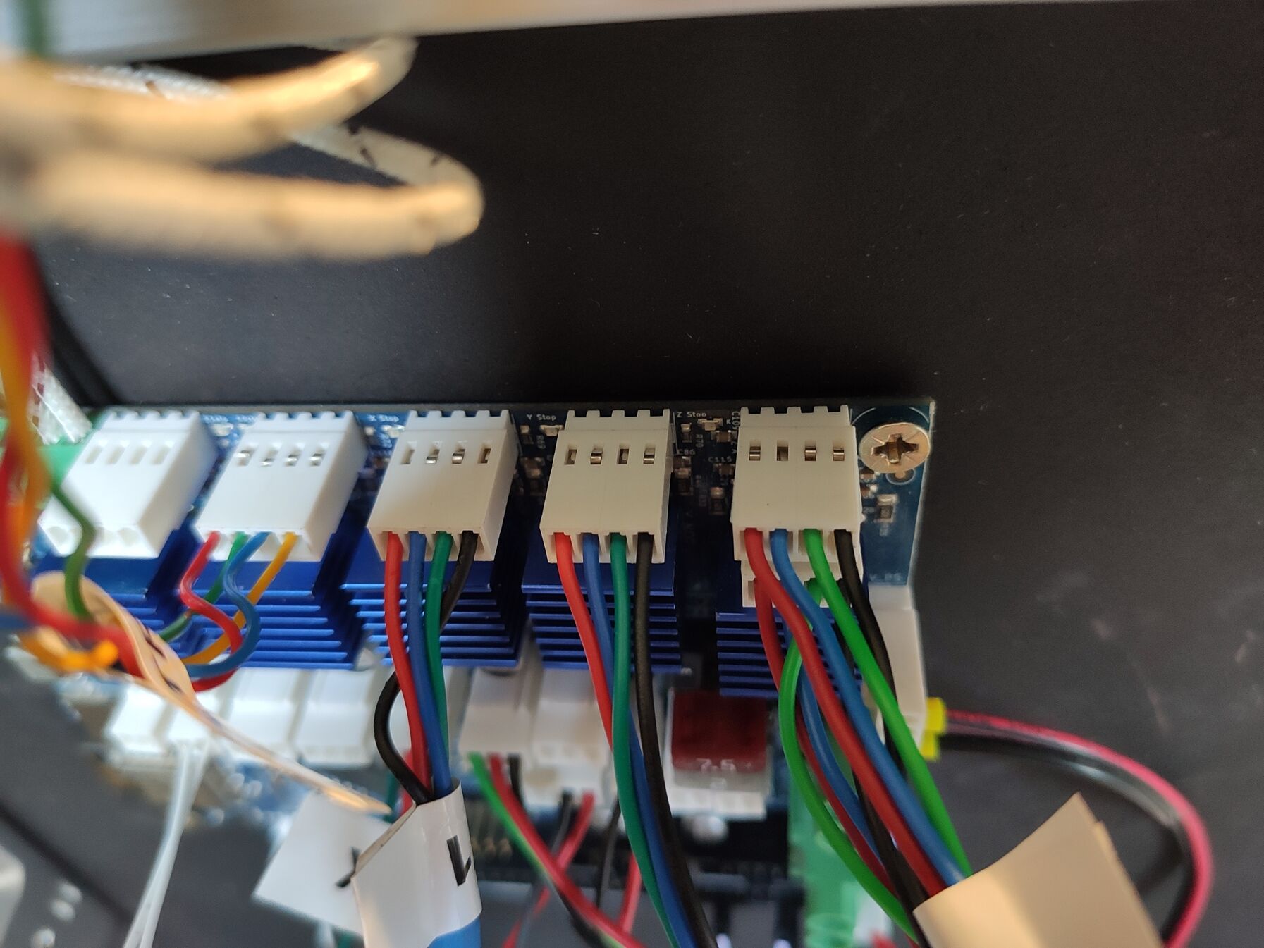

Van pár léptetőmotorom ebben a 3d nyomtatóban (előző posztból az alaplap vezérli). A lényeg hogy az egyik pont fele annyit fordul mint amennyit kellene. 2 helyett egyet fordul, egy helyett felet. Az biztos, hogy nem a driverrel van gond, mivel összecserélgettem a motorokat, a kábeljeiket és ez minden verióban csak felét fordulja. Ilyen amikor egy léptető motor döglött?
#32277248
