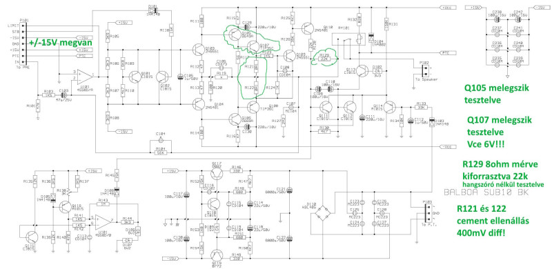

Csak el akartam mesélni, hogy nyilván próbálkoztam AI-al is megbeszélni mi lehet a sub erősítő baja, hót hülyeségeket magyaráztak, odaképzeltek alkatrészeket ahol nem volt.
Kijött a gemini 3, mondom kipróbálom gondolkozó módban.
Behúztam neki a teljes service manual-t, meg annyit írtam hogy egy 50hz oscillációt látok a kimeneti tranzisztor emitterén amiről szintén csatoltam neki egy képet.
Kapásból kiköpte, hogy a c117 kondi lesz a gond cseréljem ki. Ránézésre semmi baja nem volt a kondinak, kiszedtem és tényleg, csak fele volt a kapacitása, magas esr.
Ez a kondi stabilizálta a feszültséget a tranyóknak.
Megértette az egész kapcsolási rajzot és több ellenőrzést is végigfuttatott velem ami után megtalálta, hogy az autostandby kondija is gyenge.
Iszonyat szürreális volt ahogy vezetett és megtalálta a gondokat.
Nyilván egy mono AB erősítő nem a világ legbonyolultabb dolga de ez így szuperül elérhetővé tesz egy csomó javítást kevésbé hozzáértőknek. Tetszik

Méregettem, zárlat nincs. Itt az előfeszítő feszültség csúszott el egy kicsit (145mA) ami egy kb ~750mA túláramot okoz az AB erősítő egyik oldalán. Legalábbis én így értelmeztem.
A két nagy TIP35 tranzisztor után van két nagy 5W ellenállás és azoknak a egyik lába közösítve van, a másik pedig egy-egy (A-B) tranzisztor emitterére van kötve. 0V kellene legyen feszültség köztük, de ott 145mA-t mérni.Jarod1: Nincsen semmi felpúposodva. Kicseréltem azért őket. Illetve kicseréltem ami a Q105 mellett forrósodott.
Nincs ESR mérőm, ellenállást mértem, hogy 1Mohm felett legyen illetve kapacitást ellenőriztem. -

Bexart a subwooferem erősítője, tipikus jelenség, búg.
Egy rakás ráutaló jel van, hogy valami rossz, de nem jövök rá mi az.
Addig eljutottam, hogy ez előfeszítő feszültséggel van baj, egy csoomó hibát mértem rajta, alant a képen felsoroltam.Aki jártas ebben és tud 1-2 tanácsot adni miket mérjek még megköszönném
Egyet felejtettem még el ráírni, R130 elvileg 4.6K, áramkörben mérve 4k
