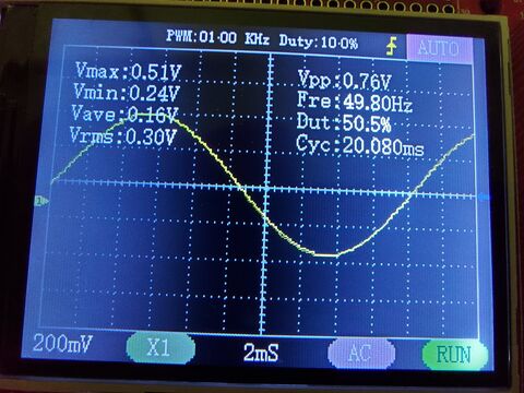

sisi22
Intruder2k5 #84420 üzenetére
84402
#68216320
Köszönöm az infokat.
Amit sikerült kiderítenem, kipróbálnom:
A felső sorban a kalibráló négyszög jel hullámalakot lehet beállítani.
PWM-freki, Duty-kitöltési tényező, Dióda jel-normál/invertált négyszög jel.
A bal oldalon lévő nyil valóban a nulla pontot állítja be. Valami okból kezdésként el van állítva, minden induláskor be kell állítanom. Ez azt jelenti, hogy induláskor bár a nyil a függőleges 0 ponton (horizont?) áll, a sárga vonal ami majd a jelalakot rajzolja, az felette van.
Viszont amikor a baloldali nyil (1-es van rajta) az aktív, akkor hosszan nyomva az "OK" gombot a felső sávban megjelenik egy "0 cal" felirat és a sárga jelalak vonal a 0-ra ugrik.
Ez egyébként működik jelalak esetén is, például a kalibráló jelnél. A képen is látszik, hogy kvázi megkereste ennél a jelnél a virtuális 0 pontot, mert igazából a jelalak aljánál lenne, mivel DC PWM.Egyelőre eddig jutottam vele.

And
#68216320 #84416 üzenetére
"A kijelző felső sorában például nem világos, hogy a beállítható "pwm" és "duty" értékek mit állítanak."
Nem sok normális leírást találni erről a (FNIRSI-150 DSO?) szkópról és a kizárólag a terméknév környékén látható "80 kHz-es" PWM-jéről. Ha ez a pwm és duty ott a felső sorban valóban egy-egy beállítható (nem csak kijelzett) érték, akkor nem lehetséges, hogy a kalibráló kimenet paramétereit állítja be? Vagyis esetleg a fő BNC mérőcsatlakozó melletti, névleg 1 kHz-es kalibráló négyszögjelre vonatkozik?
"Magát a szinusz hullám kitöltési tényezőjét értem"
Pedig a PWM-et (mint pulzus szélesség moduláció) alapjában négyszögjelekre szokták vonatkoztatni.
"Illetve a négyzetrács két szélén van 1-1 le-fel mozgatható nyíl (a bal nyilon van egy "1" jelzés) és nem világos, hogy mit csinálnak."
Ahogy később rá is vezetted magad, az egyik (a jobb oldali) nyíl a trigger szintjét mutatja, vagyis azt a beállítható feszültséget, amelynél a hullámforma kijelzése, szinkronizálása indul. Ha ezt kiviszed a mérendő jelalak tartományából, akkor természetes, hogy a jel 'szabadonfutóvá' válik (vagyis eltűnik a stabil kijelzett jelalak).
A másik nyíl talán az Y-tengely - vagyis a feszültség - beállítható eltolását (DC-offset) mutatja. Ezzel lehet olyan változó feszültségű jelet vizsgálni, amelynek nem nulla a közép- (DC-) értéke, vagyis el van tolva. AC-csatolásnál ennek nincs jelentősége, a bemeneti forrás ilyenkor egy DC-blokkoló kapacitással van sorosan kapcsolva.
Továbbra is érdekesek a min/max/ave feszültségek, az Aliexpress képein ugyanis hihető értékek vannak a látható jelalakok mellett, a te példányodon meg kevésbé. -

#68216320
ekkold #84414 üzenetére
Egy, nagyjából (talán) közepes szintű multim van: [link] (TrueRMS-t mér)
Illetve egy régebbi, de szintén valami normálisab darab. Azért gondolom csak, hogy a szkóp tévedhet, mert egyrészt valóban egy bóvli kategória, másrészt mindkét multi pontosan ugyanazt a 0.266VAC értéket mutatta a hangkártya kimenetre kötve.
Gondolom mindegyik műszer ellenállása marha nagy, szóval emiatt nem lehetne különbség.Igazság szerint nem nagyon tudom használni a szkópot, nem értek hozzá, emiatt gondoltam egy egyszerű darabbal kezdeni.
A kijelző felső sorában például nem világos, hogy a beállítható "pwm" és "duty" értékek mit állítanak. Magát a szinusz hullám kitöltési tényezőjét értem, csak az nem világos, hogy például miért tudom ezt beállítani a szkópon.
Illetve a négyzetrács két szélén van 1-1 le-fel mozgatható nyíl (a bal nyilon van egy "1" jelzés) és nem világos, hogy mit csinálnak. Az kiderült, hogy a jobb oldali nyil, ha túlfut a hullámforma kitérésén, akkor a trigger led nem villog és olyan, mintha nem találna jelalakot.
Szóval alapvető gondjaim vannak egy szkóp, pontosabban digitális szkóp használattal.
Tudnám mire használni csak nem tudom hogyan tehetem meg.Van erről valami magyar doksi, hogy miként kell használni ezeket?
#84411 And:
Igen, AC-re van állítva. GND, AC, DC beállítások vannak.
Próbáltam valamennyire beállítani használathoz, de azon kívül, hogy egy négyszögjel alapján két változtatható kondi segítségével a négyszög jel alakját lehetett kicsit rendbetenne, nem tudom mit lehetne még kalibrálni rajta.
Valahogy egyszer sikerült egy "cal" feliratot megjelenítenem rajta, de nem tudtam mit kezdeni vele. -

ekkold
#68216320 #84409 üzenetére
Meg kellene mérni egy komolyabb multiméterrel, vagy egy komolyabb szkóppal, úgy eldönthető lenne a kérdés. Jelen esetben bármelyik mérhet rosszul, lásd az előző hozzászólásomban leírtakat.
Ha tippelnem kellene akkor szkóp mér rosszul, ez eléggé egy "játék oszcilloszkóp" nem nagyon bíznék a pontosságában. Nem véletlenül kerül egy rendes oszcilloszkóp legalább 150eFt-ba (vagy éppen sokkal többe). -
ekkold
#68216320 #84406 üzenetére
Pár szó még a váltakozó feszültség méréséről, érdekességképpen:
Először is tudni kell hogy a váltakozó feszültség, pl. a 230V-os hálózati feszültség is, egy folyamatosan, színusz függvény szerint változó feszültség, ami kb. +325 és -325V között ingadozik. A műszerünk ennek egyfajta átlagértékét határozza meg és ez alapján jelzi ki a mért értéket.
- Az ún. True-RMS műszerek (valódi effektív értéket mérő műszerek) a feszültség pillanatértékeinek négyzetét átlagolják, majd ennek a negyzetgyőkét jelenítik meg. Ez szinte értelmetlenül bonyolultnak tűnik, de... a kapott érték azt mutatja, hogy egy ugyanekkora egyenfeszültségről működő fogyasztó (pl. fűtőtest) ugyanannyi hőt termelne, mint a rákapcsolt váltakozó feszültségről.
- Az olcsóbb műszerek, simán a feszültség abszolút értékét átlagolják, ami az effektív értékél kisebb lenne, ezért egy megfelelő szorzóval megszorozzák, hogy jó értéket tudjanak kijelezni. Azért tehetik meg ezt, mert a szinusz abszolút átlagértéke, és a négyzetes átlagértéke között fix arány van.
- Más olcsóbb műszerek a szinusz csúcsértékét mérik meg, majd ennek az 1,41-el osztott értékét jelenírtik meg. Azért tehetik meg ezt,
mert a szinusz csúcsértéke, és a négyzetes átlagértéke között szintén fix arány van.
De akkor mi ezzel a probléma?
Az, hogy az utóbbi két eset csak akkor használható, ha a hullámforma valóban szinuszos. A gyakorlatban viszont a szinusz torzul pl. a valós hálózat és a fogyasztók tulajdonságai miatt. Ha pedig nem tökéletesen szinuszos a hullámforma, akkor a három módszerrel, három különböző értéket kapunk. Csak az első eset ami jó értéket ad. A torzult hullámforma 50Hz-nél nagyobb frekvenciájú komponenseket is tartalmaz. A műszerek által feldolgozható frekvencia-tartomány is lehet eltérő ezért bizonyos esetekben még 3db TrueRMS-t mérő műszer is mutathat 3 féle értéket, és az eltérés nagyobb is lehet mint amit a műszerek pontossága elvben lehetővé tenne.
Ezt végiggondolva, sajnos a drága, és nagypontosságú műszerek kivételével, a többi műszerünk váltakozó feszültség (és áram) mérése majdhogynem saccográf kategóriába esik. Szerencsére nagyon pontos mérésre ritkán van szükség (és arra ott vannak a komolyabb műszerek), a többi feladatra meg elegendő a kéziműszer pontossága. -

And
Az oszcilloszkópok általában véve sem pontos DMM-nek készülnek, hanem jelalakvizsgálónak, ez meg csak egy kit-ből épített mini szkóp. Amúgy ha a kép bal oldalán látható min, max és ave (gondolom: átlagos), feszültségeket nézzük, akkor hirtelen egy csomó érdekes adattal illetve ellentmondással lehet találkozni (miközben a szkóp jól láthatóan AC-csatolásra van állítva). Ezekhez képest az az rms-feszültség még egész jónak tűnik
Köszi a kiegészítést!

#68216320
ekkold #84407 üzenetére
Köszönöm.
A multi egy normálisabb darab, rms értéket ír ki elméletileg és 400Hz-ig hitelesített.
De direkt 50Hz-et választottam, hogy ne jelenthessen gondot.
Amin itt megakadt a szemem, az a scope szerint 0.3V rms, miközben 2db multi szerint is csak 0.266V rms.
Létezik, hogy ez esetben ez a kis kit-ből összeszerelhető scope téved? -

ekkold
Vrms: a feszültség effektív értéke, más néven négyzetes középérték (hálózati fesz esetén: 230V)
Vpp: csúcstól csúcsig mért feszültség, azaz a szinusz legalsó és legfelső pontja közötti.(hálózati fesz esetén: kb 650V)
Fre: frekvencia
Dut: kitöltési tényező, a pozitív / negatív periódus idejének aránya, a teljes periódiusidőhöz képest.
Cyc: 1db (szinusz) periódus időtartama
A többire csak tippelni tudnék.Multiméter: sajnos az olcsó multiméterek esetében ha 10db multiméterrel megméred ugyanazt a feszültséget, akkor 10 féle értéket fogsz kapni. Egyen feszültség esetén a szórás többnyire nem túl nagy, de váltófeszültség esetén ennél nagyobb is lehet mint amit mértél, mivel a mérési módszer is műszerenként eltérő lehet.
