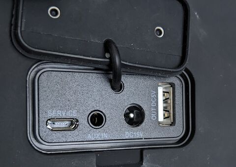

A leggyakoribb az 5,5x2,1mm-es, azaz a luk 5,5mm átmérőjű, a tüske meg 2,1mm.
Tolómérővel egészen pontosan megmérhető és így már könnyebb lesz a rendelés. A dugó több hosszban létezik de ha csak nincs nagyon mélyre süllyesztve az aljzat, akkor mindegy, a rövidebb is beér, a hosszabb meg kicsit kilóg. -

Sziasztok! Van egy Bluetooth hangszóróm, aminek sajna nem találom a töltőjét (lakásfelújítás során szerintem véletlen kidobásra került), ez a 15V-os csatlakozó a bemenet. Próbáltam keresgélni, lehet kapni ilyesmiket, csak nem tudom a csatlakozó méret mennyire lehet szabvány. Van tapasztalat ilyesmivel? Vagy esetleg olyan üzletet tudtok Bp-en, ahol ki lehet próbálni a töltőket?
