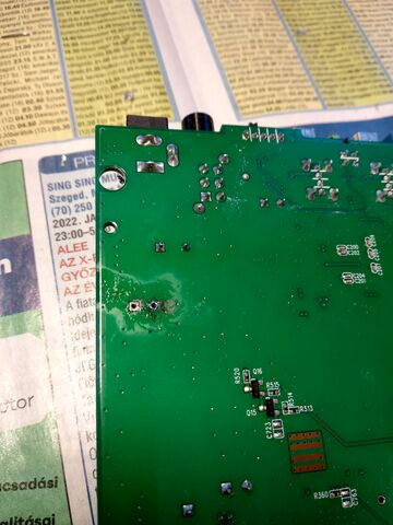

tlac
Barret001 #83964 üzenetére
visszaforrasztottam, de ahol a földelés volt az egész nyák, ott ugyanúgy nem ment olyan egyszerűen, nem tudom mennyire lettek jók ezek a pontok
néhol többször is át kellett mennem rajta, mert sokszor kicsit lyukas maradta router végül is megy, amivel próbálkoztam, azt még nem tudom, hogy stabil is lesz-e
korábban már pár perc alatt meghalt -

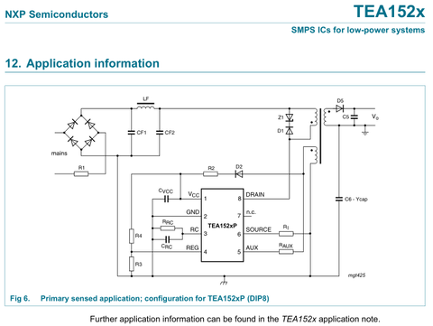

Dr. Szilikát #83971 üzenetére
...találtam közben itthon megfizethető 14500-as lítiumot... az megy bele
Köszi
Dr. Szilikát
Benne van a referencia, a REG lábon 2,5 V-hoz hasonlítja a visszacsatolt feszültséget, amit a galvanikusan elválasztott segédtápból nyer. Hasonló TEAxxxx van nekem is egy Philishave gépben, de az Ni-MH, ezért megfelel az ilyen módon, tehát optocsatoló nélkül kivitelezett visszacsatolás. A segédtáp (ld. D2 dióda) ugyanis követi nagyjából arányosan a kimeneti feszültséget, de nem túl pontos így a szabályzás.
Li-ion töltőhöz viszont a kimenet optocsatolós figyelése, illetve TL431 pontosság szükséges. Az viszont már mindegy, hogy ilyen töltőre akkut vagy kondenzátort kötsz, mindenképpen 4,2 V-ig tölti.
Melegedni melegszik az enyém is, erre van tervezve. Nem kizárt éppen, hogy a te gépednél is betervezték tápegységről való működést, de legalább 1000 μ kapacitást be kellene tenni az akku helyett, próbára.
Dr. Szilikát #83969 üzenetére
...akkor marad az akkucsere, mert ahogy nézem, a TEA-nak kell valahonnan referencia.
Illetve jelenleg használat közben baromi meleg az egész, gyanús, hogy a táp nem szereti. -

tlac
Dr. Szilikát #83959 üzenetére
megpróbálom még akkor alufóliával, de csodát nem várok tőle
de még ha kiszenvedem is kondikat, nem fogom tudni igényesen visszaforrasztani szerintem az újakat, lyukakat sem tudom rendesen kitisztítani
jó ötletnek tűnt először, hogy megpróbálom olcsón kicserélni a kondikat egy nem stabli routerben, de azt már látom, hogy jóval nehezebb, mint ahogy gondoltam
Dr. Szilikát
Nem véletlenül találták ki később a Hakko T12 szériát és más gyártmányok is vannak, ahol a betét és hegy bonthatatlan egységet képez, így legbiztosabb a hőátadás.
Amikor a hegy találkozik egy hőelvonó tárggyal, azt teljesítménnyel lehet kompenzálni, de annak útjában minden légrés csak akadályt képez.
Először alufóliát tekertem bele én is, az is szétmegy a hőtől, csak másképp. Lényeg, hogy nagyon szoros ne legyen, vagy használat után ellenőrizd, mi történt, mert megszorulhat és akkor már gond lesz. Nekem egyszer megszorult, sikerült lekínozni úgy, hogy nem tört bele.
