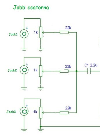

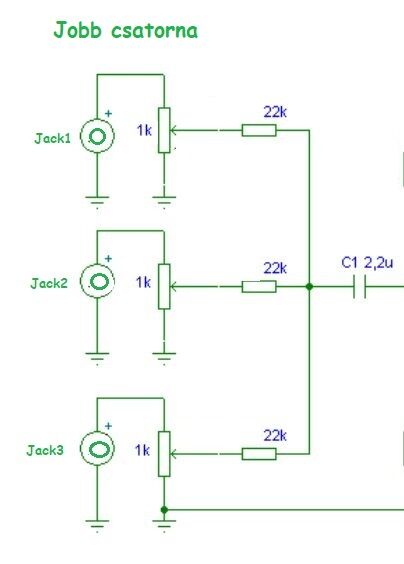

- Közös hangerőszabályzás lesz (nem emléxem, mekkora a poti, de az is tuti, hogy ki nem szedem
- Kondi van az erőlködő bemenetén (ez a múltkori halott autórádió lesz, már működik, és egybe van kötve a 3 jack jelenleg)
- Soros ellenállás akkor a poti elé fog kerülni, köszi -
A telefonok jack kimenete kisimpedanciás, ezért olyan potit köss a passzív keverő bemenetére, ami nem túl nagy. Én 1 kohmos potit javaslok.
Soros ellenállásnak szintén nem túl nagy érték a javasolt, legyen pl. 22 kohm.
A végére pedig tennék egy közepes kondit, ezt lehet, hogy nagyobbra, vagy kisebbre kell cserélni , ha úgy hallod, hogy beleszól a frekvenciamenetbe.
A sztereó előfoknak csak a jobb csatornáját rajzoltam le neked, nyilván két csatornás kivitelben, sztereró 1 kohmos potikkal építsd meg.
tordaitibi #82941 üzenetére
OK
És ha nem teszek, akkor...?
Illetve milyen kapcsolásban? Sor, vagy földre/tápra/feszosztó...?A bemeneti érzékenységgel nincs gond, normál hangerőhöz tök elég az alsó tartománya a hangerőpotinak. Az lenne a terv, hogy egy 3-as jack csoportra lehet az autórádión bemeneteket + esetleg később belemegy egy mikrofonos Bluetooth modul.
Köszi amúgy
"Illetve : mennyire lehet gáz, ha több telefon kimeneti audio jelét összeengedem?"
Semennyire, ha minden eszköz kimenetére 2x néhány 100ohm-pár kohm ellenállásokat teszel akkor feltaláltad a passzív keverőt.
Jelentősen esik a jel mert a másik 2 telefon mint terhelés jelentkezik, ezt ki kell totózni mekkora ellenállásoknál a legoptimálisabb a veszteség, vagy érzékenyebb bemenetű végfokot kell használni. -
