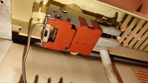

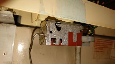

lebontottam a multkor irt fagyaszto homerseklet szabalyzos reszet.
pont ugyanigy nez ki.
nem tudom hol lehetne ezen allitani. talaltam egy nagyon kicsi imbusz csavart ha a csatlakozok kozott benyulok, de ugy lattam az a 0 allas rugojat(?) allitgatja. oda mondjuk pont nem csavarom.
az is jo lenne ha lenne valami robbantott abra vagy barmi. nem nagyon akarom jobban szetszedni mivel a hõcsõ miatt ossze van nove a hutovel igy csak fejjel lefele tudom szerelni, nem szeretnem ha szetugrana darabokra mert mondjuk szetpattintom.
az aljan van ket nagyon pici luk, talan azok alatt is imbusz van(?) de ebben nem vagyok biztos mert nagyon kicsi maga a luk is, nemhogy ami alatta van. bejelolni meg eselytelen.
nincs valakinek valami abraja vagy barmi egy ilyesmi bimetalrol? -

udv, egy fagyaszto sajat termosztatjat szeretnem kivaltani egy elektronikusra amin allithatom a dolgokat.
egy regi zanussi tipusrol van szo. jo meg minden, de nagyon pontos. mondhatnam tulsagosan is, ezert jobb lenne ha nagyobb lenne a hiszterzise. szinte C pontossaggal tartja a beallitott hofokot ezert nagyon surun kapcsol ki be.
jobb lenne ha hosszabb ideig hutene es utana hosszabb ideig maradna kikapcsolva. nem kaja van benne, igazabol eleg ha -4-5C fole nem megy fel, most -14C-nel nem is lehett "melegebbre" allitani.
talaltam egy ilyen modult. jol ertelmezem, hogy ez ilyenre alkalmas?
a huton van allando hutesu allas is, atkapcsolom aztan ezen a modulon at kapja a delejt ami majd szabalyozza. -

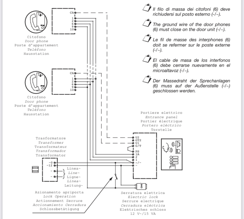

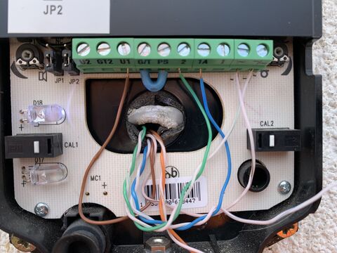

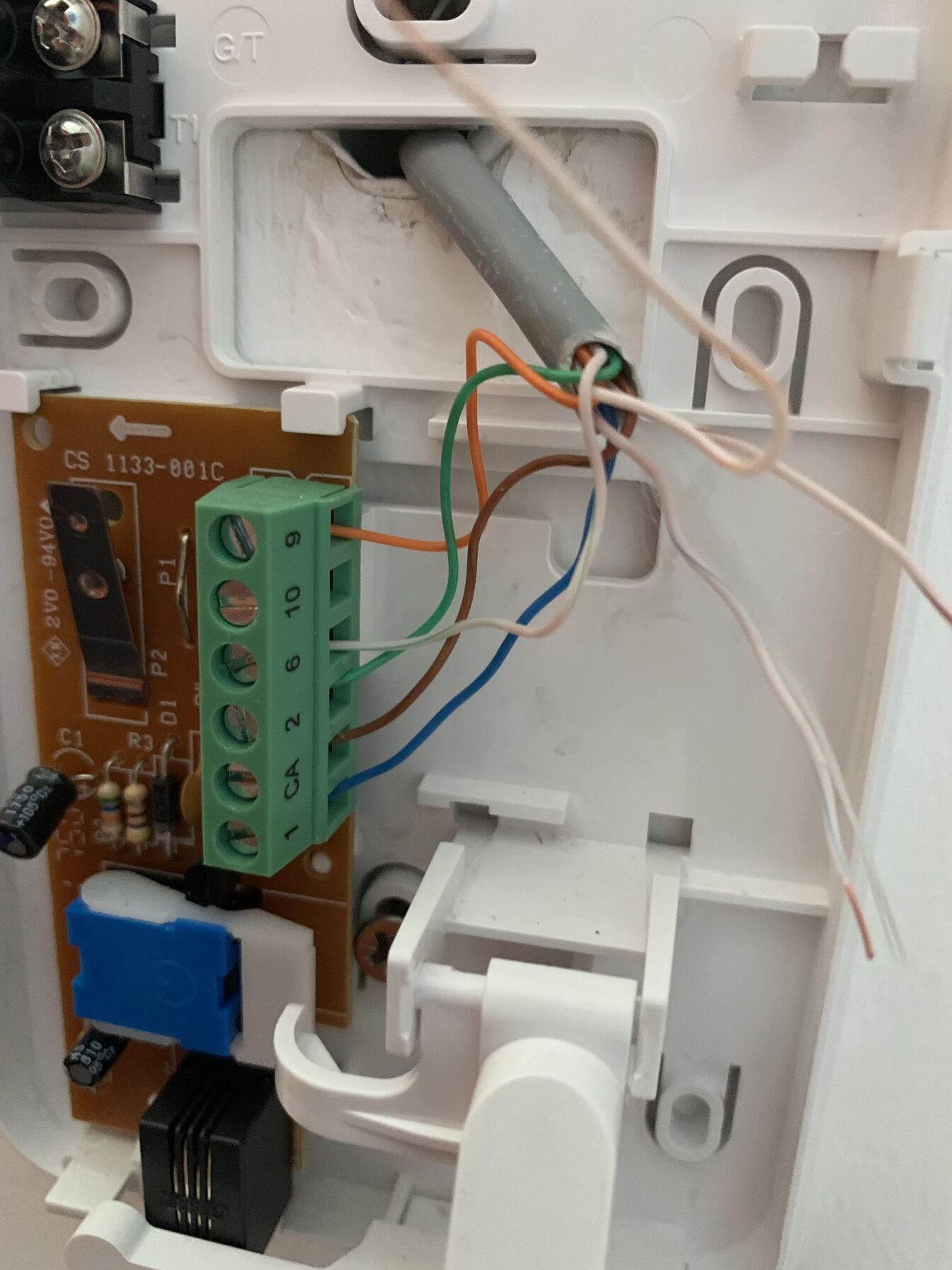

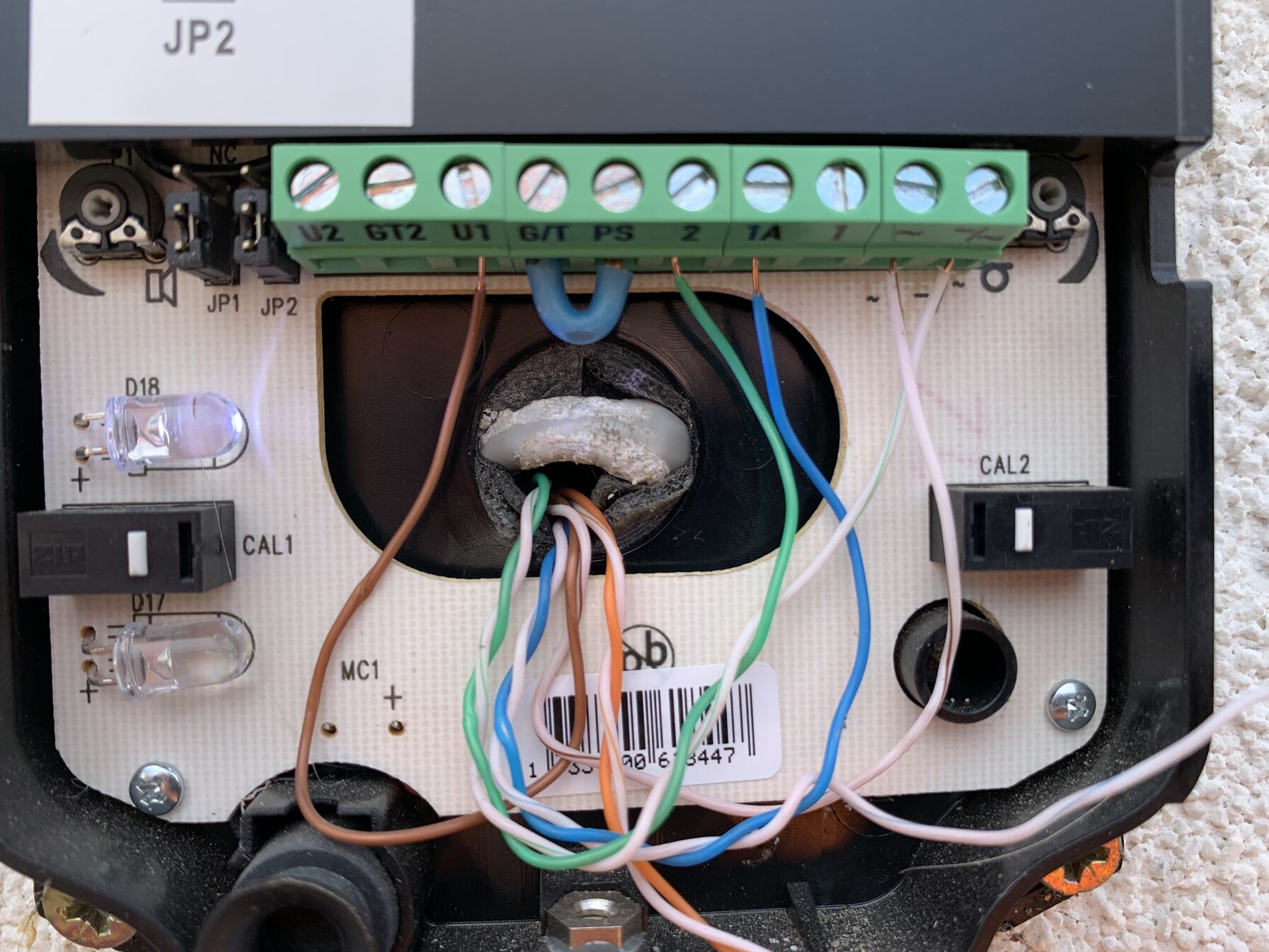

Segítséget kérnék, hátha tudna valaki segíteni.
Adott egy urmet kaputelefon, beltéri egységgel, trafóval.
Minden működik, de búg mint a nyavalya.
A beltéri 6-os pontjába be van kötve a ~0, ugyanaz a kültéri -/~ pontjába.
Itt lenne valami elszúrva?
A leírás szerint ‘the ground wire of the door phones (6) must close on the door unit (-/~)’.
