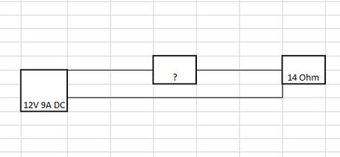

1-2Wos ellenállás biztos kevés, ugyanis 14Vor ráeresztesz 14+14ohmra, akkor 7W jut a kettőre, szóval 3.5W-al fűt majd mind2 ellenállás. Minimum a 10Wos, de csak akkor ha nagyon jól szellőzik. Ha jól értem egyáltalán a feladatot.
Ő 1-2 ohmos ellenállást írt. abból elég lehet az 1-2Wos. -

Ez egy thermostát patront melegítő ellenállás. (automata szívató) Csak ez nem illeszkedik a rendszerbe. Nem egyezik az eredetivel. Az elromlott és cserélve lett.
Így marad a kísérletezés. Nem is a pontos érték kell, hanem egy irány.
Ergo 1-W 12 Ω ?
Szét nem tudom szedni, össze van ragasztva. -

A 14Ω 10...15%-ának megfelelő, 1...2W terhelhetőségű ellenállást kellene sorbakötni. Persze a gyakorlatban lehet, hogy ez nem lesz ennyire egyszerű, mert a gyakoribb elektromos fogyasztók ellenállása nem fix, hanem feszültség/áram/hőmérséklet/terhelés függő.
Tehát la leírtad volna a valós problémát akkor talán hasznosabb választ is kaphattál volna. -

Az alábbiban kérem a segítséget.
A rajzon jelölt helyre keresek egy ellenállást.
A célom az, hogy a 14 Ohmos értékkel bíró ellenállás működését lassítsam kb 10-15%al
Ezért elé szeretnék egy másikat betenni.
Milyen ellenállás lenen a jó? Jó lenne ha minél kevésbé melegedne, vagy bírná a hőterhelést.
Előre is köszönöm. -

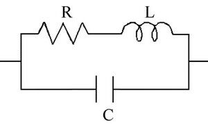

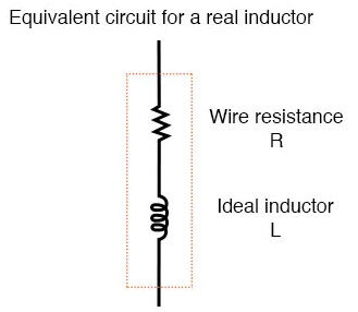

#68216320 #84178 üzenetére

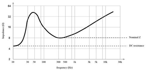

A magas szekció általában végtelen ellenállást mutat, a kapacitív leválasztás / szűrés miatt. Egyébként, mint a tegnapi ábra is mutatja, az impedancia nagyobb az ellenállásnál, mivel egy tekercs elméleti helyettesítője áll legalább annak ellenállásából és egy ideális induktivitásból. Utóbbi 0 Ω és kapacitása sincs. A valós helyzet ugyan jóval komplexebb, de egyszerűbb esetben a kapacitás elhanyagolható.
Multiméterrel a DC ellenállást méred, AC alkalmazásnál ehhez hozzáadódik az induktív reaktancia.
4,4 Ω ellenállás utalhat tipikusan 6 Ω impedanciára és ez alátámasztja azt az infót is, miszerint a 4-8 Ω feliratú sugárzók sok esetben 6 ohmosnak tekinthetők. (De 8 Ω sem zárható ki, ennek okát is már említettem.)

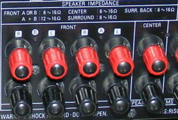

Még annyi a témához, hogy az erősítő doksiban írnak az alacsonyabb impedancia használatról, amiben felhívják a figyelmet, hogy túlmelegedhet és letilthat a védelem.
"When using speakers with an impedance below the designated value (for example 4Ω/ohms), playing for long periods of time with the volume high could cause the temperature
to rise, activating the protection circuit.
When the protection circuit is activated, the output to the speakers is cut off and the power indicator blinks. If this happens, unplug the power cord, wait for the set to cool off and improve ventilation around the unit. Also check the wiring of the input cables and the speaker cables. After doing this, plug the power cord back in and turn the unit’s power back on.
If the protection circuit is activated again even though there are no problems with the wiring or the ventilation around the unit, switch off the power and contact a DENON service center." -

Egy elméleti kérdésem lenne erősítő-hangsugárzó ellenállás témakörben.
Adott egy AV erősítő, ami hangsugárzók tekintetében felirat szerint 6-16Ω terhelhetőségű.
[netes kép az erősítőről]
Viszont a hozzá használt hangsugárzóim felirat szerint 4-8Ω impedanciával bírnak.
Jelen beállítással (magas-mély párhuzamosítás) 4Ω körül lehetnek.
Multival egyen feszültséggel ugyan rámértem, az 4Ω-ot mutatott.
[hangsugárzó adatai]Az volna a kérdésem, hogy maradhat vajon így feltételezve, hogy nem használom az erősítő csúcsteljesítményének közelében vagy feltétlenül új kábelt kell készíttetnem és külön-külön használni a két bemenetet a hangsugárzón? (És persze az erősítőn is együtt használni az A-B kimeneteket.)

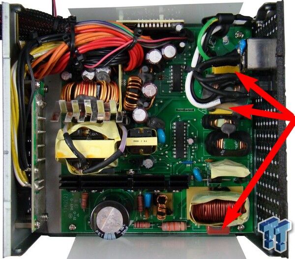

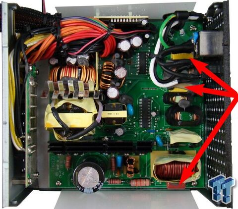

fatpingvin #84148 üzenetére
A primerkör készenléti állapotban is állandó feszültség alatt van, miután relés áramtalanítást nem alkalmaznak, ami hibaforrás, idővel beéghet, illetve megfelelő terhelhetőségű / méretű darabot kellene alkalmazni.
Némelyik TV-ben, nagyteljesítményű plazmákat is beleértve, előfordul(t) relés kapcsoló, a főtápkör teljes áramtalanítására. A kis segédtáp értelemszerűen mindig működik, hiszen másképp nem lehetne elindítani a főtápot.
A főtápnál leggyakoribb megoldás egyszerűen a primer kapcsolótranzisztorok vezérlőjelének leállítása, illetve aktív PFC tranzisztora is leáll, de feszültség alatt marad az is.
Amikor készenlétben az aktív PFC leáll, hogy ne fogyasszon, a pufferen visszaesik a feszültség 450 V-ról a szokásos 230 x gyök2, azaz kb. 325 V-ra, hiszen továbbra is jön a feszültség az egyenirányítóról és a step up konverter diódája is átengedi azt, minimális esésekkel.
A kikapcsolt tranzisztorokon, illetve feszültség alatt lévő pufferen gyakorlatilag nincs mérhető fogyasztást képező szivárgás. Tervezés szempontjából ezt el sem lehet rontani.
A szűrőkörök kapacitásai, ami a 230 V-ra párhuzamos, természetesen felvesznek valamennyi áramot, noha az nem képez hatásos fogyasztást, így a lakossági fogyasztásmérő sem méri, csak az ampermérő.
A netes fotón én sem látom, csak tapasztalat alapján, ezek a kondenzátorok lehetnek 470 nF / 1 µ nagyságrendben például, a nagyobb teljesítményű tápoknál. Példa kedvéért 1 µF kapacitás 50 Hz-en 3200 ohm kapacitív reaktanciát képvisel, ami 230 V-on 72 mA áram, amiből azt hihetnénk, hogy 16,5 W fogyasztás, ha nem számolnánk a cosφ értékével.
Tehát ezt látjuk az ampermérőn, de attól még nem megy "zsebre", nem hatásos fogyasztás. Viszont ez sem tervezési hiba, hiszen ezekre a szűrőkörökre szükség van, különben kinyomná a hálózatra a zavart (szinte másodlagos ahhoz képest, hogy befelé is szűr).
650 W:

ekkold
Dr. Szilikát #84145 üzenetére
Amikor én tanultam ezeket akkor valós, látszólagos, és meddő teljesítményként nevezték. A valós megnevezés a komplex számok kapcsán jön a képbe, ha vektorosan számolunk akkor a vektorhoz tartozó valós részből lesz valós teljesítmény, a képzetes része lesz a meddő, és a vektor hossza (abszolút értéke) a látszólagos teljesítmény.
Az aktív PFC működése a valóságban erősen függ a teljesítménytől, egy 650W.os táphoz méretezett PFC, kis teljesítmények esetén (pl. üresjárásban) gyakorlatilag nem tudja produkálni a szinuszos áram-hullámformát. Ennélfogva a teljesítménytényező jóval 1 alatt lesz. Ugyanis az áram felharmonikus tartalma nem szállít valós (vagy legyen akkor hatásos) teljesítményt.
A lényeg ebből: Barret001 áramfelvételt mért, és nem teljesítmény felvételt, ezért a 20W körüli üresjárási teljesítmény valószínűleg hibás következtetés. Ugyanakkor igaz az is, hogy a PC tápok manapság még mindig elég rossz hatásfokúak. Ha jól tévedek az ezüst kategóriás tud 80%-ot, az arany kategóriás meg 90%-ot. Pedig manapság mindegyik lehetne bőven 90% feletti hatásfokú. Képzelhetjük, hogy a mindenféle silver, meg gold jelzéseket nélkülöző tápok milyen hatásfokúak lehetnek. Egyszer le kellene mérni, hogy lássuk mi a valóság.
Dr. Szilikát
ekkold #84143 üzenetére
A magyar oktatásban cosφ és teljesítménytényező manapság is, ha jól tudom.
A PF angolból jött be a fórumokra (csak az internettel együtt terjedt el), de nem a hazai szakmai nyelvezetbe, ahol például hatásos teljesítményt mondunk, nem valóst.
Nagyobb teljesítményű tápegységeket PFC nélkül nem lehetne forgalmazni, mert nem tudná teljesíteni a hálózat zavarterhelésére vonatkozó követelményeket, de ez vonatkozik a TV vagy más készülékek tápjaira is. Az ellenőrző hatóság nem azt nézi, van-e benne PFC, csak a hálózati hatásokat mérik, harmonikus zavar, cosφ. Az már mindegy lenne, milyen technikával teljesíti a gyártó.
A PFC-áramkör feladata kettős, hiszen míg klasszikusan volt például egy fázisjavító kondenzátor az induktív fogyasztókkal párhuzamosan, ahol a cél tisztán a cosφ = 1 beállítása vagy közelítése, szinusztorzító hatások ott még nem voltak.
Tápegységeknél jött be a képbe a szinuszt torzító jelenség, harmonikus torzítások, az egyenirányító és puffer csúcsra terhelő kölcsönhatása miatt. A PFC-áramkör a terhelést eloszlatni igyekszik a szinuszhullám mentén.
Ezt az aktív PFC úgy oldja meg, hogy az egyenirányított, de még hullámzó DC egy step up konverterre kerül, ami 400-450 V stabilizált feszültségre tölti a puffert, utána a szokott módon működik a pufferről a tápegység.
Mivel a DC-konverter bemenete képes működni tág határok között, tehát a hullámzó DC alacsonyabb szintjeiről is, így a terhelés jobban eloszlik a hullám mentén. Mindamellett termelődik jó sok kapcsolóüzemű zavar, amit szintén szűrni kell, hogy ne jusson ki a hálózatra.
Tehát a hosszú indoklás végkicsengése, hogy az aktív PFC (DC-konverter) is rendelkezik bizonyos alapfogyasztással, meg a táptrafó is elnyel valamennyi alapjárati gerjesztést, ami a méretével együtt növekvő, plusz egyéb áramkörök, így nem véletlen, hogy a nagyobb tápok hatásfoka alapjáraton elég rossz.

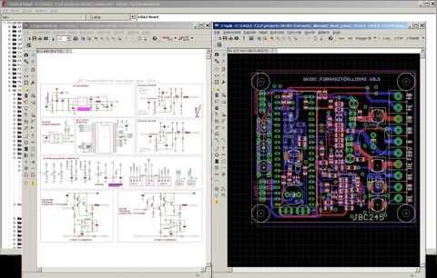

ekkold
sisi22 #84134 üzenetére
A program fizetős. A gyártójától a legfrisebb verzió tölthető le, nem tudom annak mennyire használható a demo verziója.
Valószínűleg egy Eagle 7-es verzió szerencsésebb, ha valahol fellelhető még a neten (ha nagyon keresném, akkor biztos megtalálnám). Annál azthiszem a DEMO verzió 10x10cm-es panelméretre volt korlátozva.
A CADSOFT FTP szerverén sokáig elérhető volt, de ugye azóta Autodesk Eagle lett belőle, ami többet tud, de cserébe sokkal lassúbb.
Otthonra megvenni valószínűleg nem olcsó. Nekem a korábbi munkahelyemen több gépre megvették még a 7.x verziót, viszont az újabbakat már csak "bérelni" lehet, ami nem volt szimpatikus, így a cégnél maradt régebbi verzió továbbra is. Régi verziót viszont már venni sem lehet (esetleg használt szoftverként).Ha nem sikerül az Eagle7 beszerzése, akkor léteznek más, ingyenes programok is ilyen célra. Amikor elkezdtem PC-n a paneltervezést kipróbáltam sokféle programot, és arra jutottam, hogy mindegyik sz@r, nem ál kézre, de talán az Eagle kicsit kevésbé az a többihez képest. Ráadásul nagyon sokan használják, és amatőr panelektől kezdve az egészem profi dolgokig sokminden megcsinálható vele. Azóta persze már meg is szoktam, munkahelyen sok panelt terveztem vele, és így már egész egész jó.

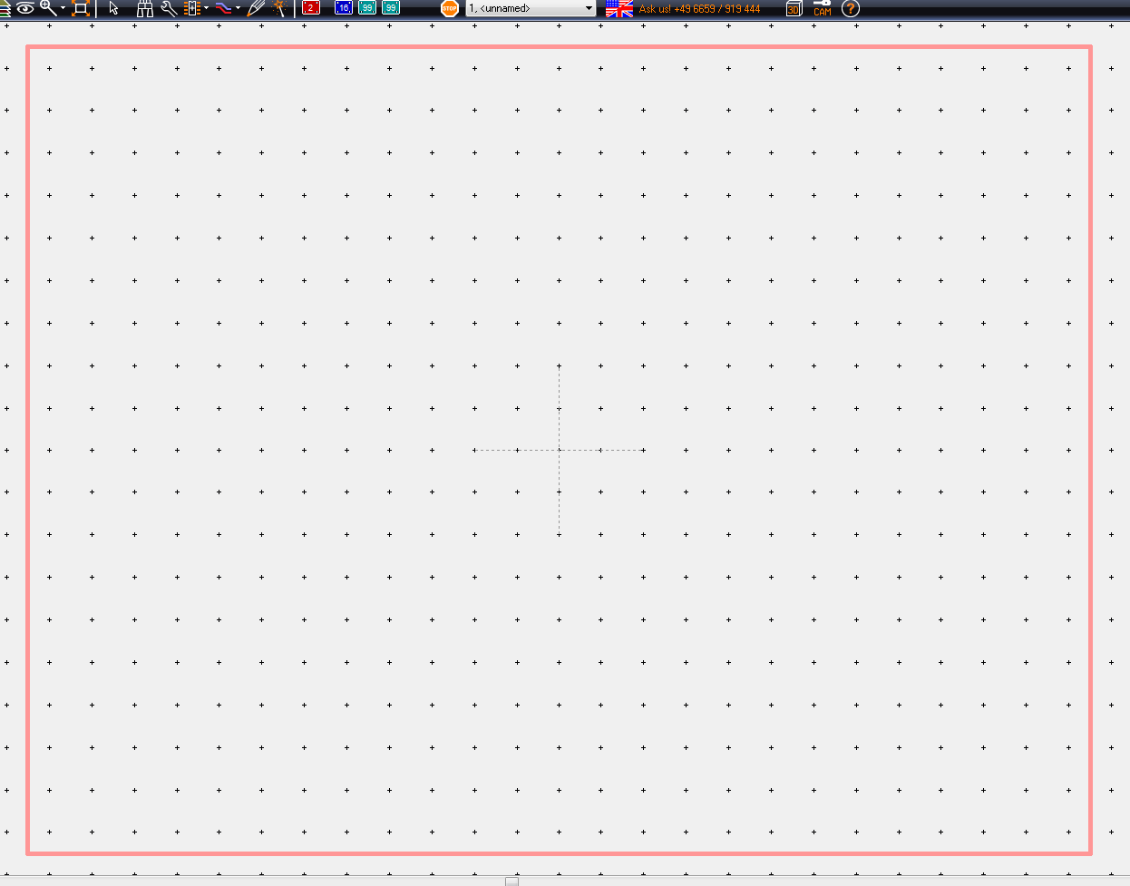

sisi22
ekkold #84129 üzenetére
Eagle programmal való ismerkedést
Esetleg letoltesi link, vagy doksi linket kaphatnank, ha nem tul draga, fizetos alkalmazas?
Valamikor az osidokben volt egy nagyon jo hasonlo program, de kevesen tudtak jol hasznalni - az egyik baratom profi volt benne, par honappal kesobb NSZK-ba ment es attol kezdve abbol elt, allitolag nagyon jol.
ekkold
aujjobba #84131 üzenetére
Akkor kezdésnek:
Az eagle egyik előnye, hogy ha megrajzolod a kapcsolási rajzot, és csak utána tervezed a panelt, akkor egyrészt mutatja, hogy mit hová kell kötni a panelen - azaz elrontani sem lehet, mert egyezteti a kapcsolási rajzot a panellel, másrészt futtatható ellenőrzés funkció ami jelzi ha valami nem oké a panelen. -
Batman2

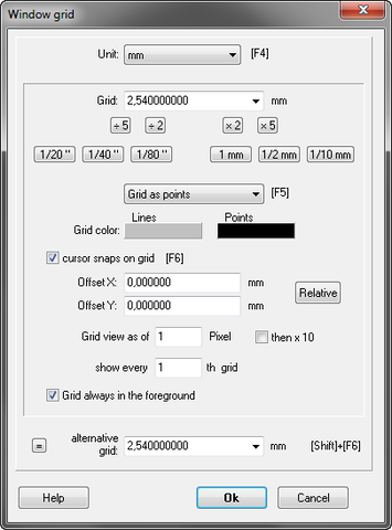

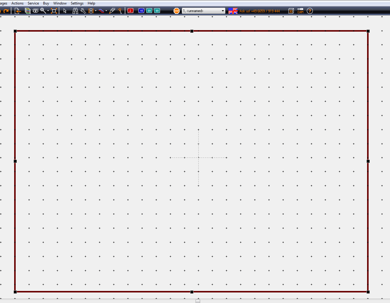

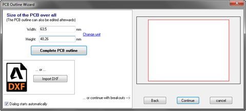

aujjobba #84122 üzenetére
Léteznek éppen célprogramok is:
De elvileg bármelyik PCB-tervező megfelel, csak a rajzolat kialakítása során arra kell törekedni (kvázi fejben előre látni), hogy azt majd ilyen panelon fogjuk kivitelezni. Ezek például a Target beállításai, régebben csináltam ilyet, ezek a fotók megmaradtak róla:

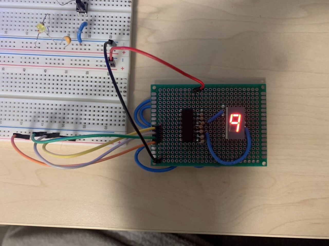

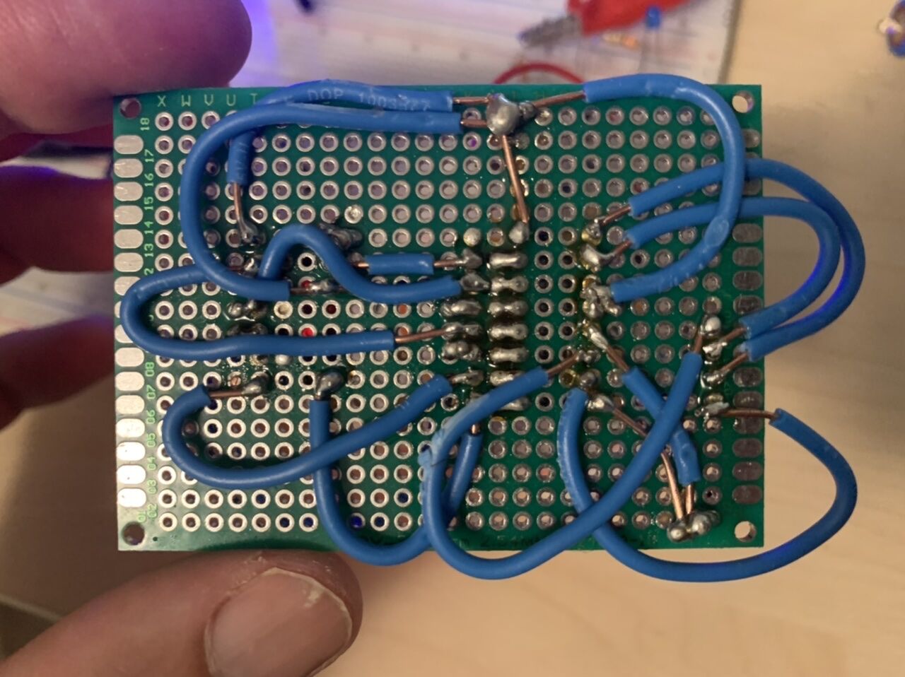

Bedobom lehessen valamin kicsit szörnyülködni.
Akartam egy kis kondit a táp és GND közé szűrőnek, meg egy másikat hogy legyen a kijelzőnek egy kis puffere, felhúzó ellenállások is kellettek volna, de sajnos ezek már nem fértek fel.
Mindenesetre működik, sajnos nem volt jobb vezetékem csak ez a rideg vastag.
Flux-lemosó sincs itthon. -
