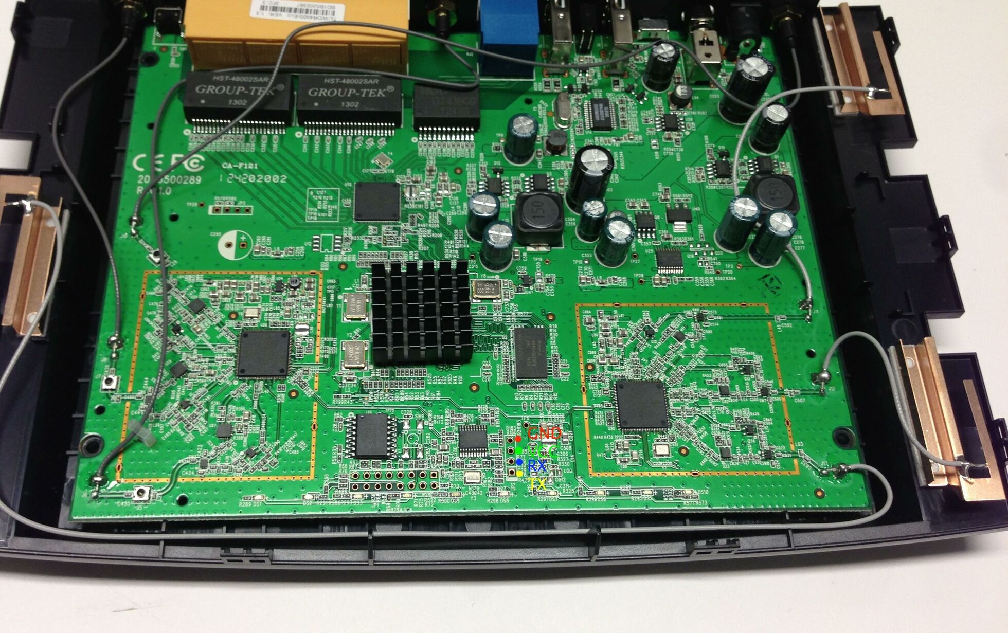

korábban itt érdeklődtem egy router belső wifi antenna kábeléről, vettem 50 ohm-osat, egy dolog még nem tiszta
pl. itt van egy kép hogyan van beforrasztva: [kép]
azt látom, hogy a nyákon ahol a nagyobb forrasztási pont van, az ott az árnyékolás, a kicsi pedig a belső ér, külön padokon vanviszont az nem világos, hogy a belső antennánál hogyan van ez?
ott az egész 1 db réz felület -

egy routerben kellene kábelt cserélnem, ami egy belső 2,4ghz-es wifi antennához volt forrasztva
ilyen kábelt volt eredetileg benne, olyan, mintha a szálak fonottak lennének
[kép]van ennek valami speciális neve vagy mivel tudnám helyettesíteni?
