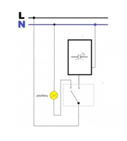

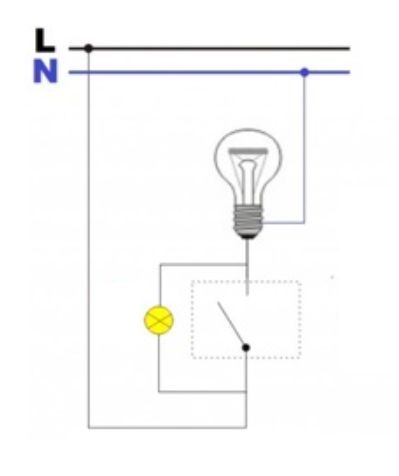

ehhez lazán kapcsolódik, ha a csillár felé csak egy érpár megy, azzal is meg lehet oldani a kétkörös kapcsolást. kell hozzá négy dióda, kettő a kapcsolódobozban, kettő a csillár kötődobozában.
Mit szakít meg a kapcsoló?
Alapesetben az izzólámpa áramkörét szakítja meg. A kis glimm lámpa meg úgy van bekötve a világítós kapcsoló belsejében, hogy a kapcsoló két kapcsa közé van kötve, a kapcsoló kikapcsolt állapotában az izzólámpán keresztül kap feszültséget, azért világít.
LED fényforrás esetén a korrekt kapcsolás egy alternatív kapcsolóval valósítható meg, az első esetben a glimm lámpán átfolyó áram mindenféle galibát okoz a LED fényforrás működésében.

Adott egy lámpa armatúra, amin van egy egykörös kapcsoló.
Mi van a lámpa armatúrában? Hagyományos 230 V-os izzó, vagy egy LED fényforrás?
Mert ha LED fényforrás van az armatúrában, akkor az itt mutatott kapcsolások azt fogják okozni, hogy jobb esetben folyamatosan parázslik a LED fényforrásod, rosszabb esetben 5-30 másodpercenként teljes fényerővel felvillan

Mi a véleményetek? Mi a legegyszerűbb módja egy 230V és 1db LED párosításának?
Adott egy lámpa armatúra, amin van egy egykörös kapcsoló. Ezt a kapcsolót nehéz megtalálni sötétben, ezért arra gondoltam, hogy 1db LED-et elhelyeznék irányfénynek.
A kapcsolót kicseréni valami világítós fajtára, ezért az irányfény ötlet. -
