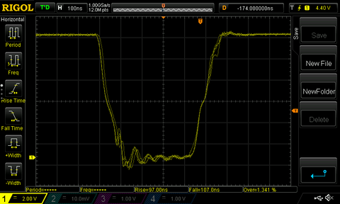

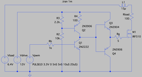

Ahogy nezem a 3904 bazisan mar megvan a 100ns (LTspice szerint)
Minimalis mozgas a levelshift 3906 korul is van, meg a 2n2222 bazisan, de elsore nem mondanam, hogy azoknak koze van hozza.
Vagy rosszul gondolom?Egyebkent probakepp kicsereltem a 3904-et 2n2222-re, de nem valtozott semmi.
Az volt a sejtes, hogy a 3904 max. 200mA-ig van tervezve ami lehet keves, a 2n2222 meg 0.5A, de nem jott be, meg aztan gondolom melegedne is a 3904, ha az aramlimit lenne a baja. -

Tudna valaki tampontot adni, merre induljak, min valtoztassak?
Tehat, 50kHz PWM jel, be a hazikeszitesu push-pull gate meghajtoba, amire IRF510 rakotve amin 6.4V DC motor.
A sikeresen elhalalozott gatemeghajto IC 32ns alatt nyitotta a FET-et, ez a hazi meghajto 100ns alatt tudja csak, es a FET felmelegszik 90 celsius-ra hutes nelkul.
LTspice-ban szimulalva ugyanugy 100ns jon ki, mint nekem a valosagban, ebbol is gondolom, hogy ennek valamelyik komponense a korlatozo tenyezo.FET-es push-pull gyorsabb lenne?

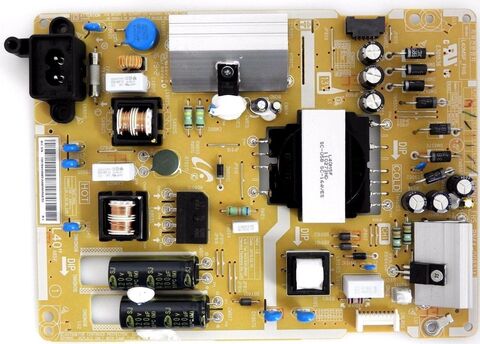

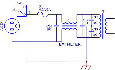

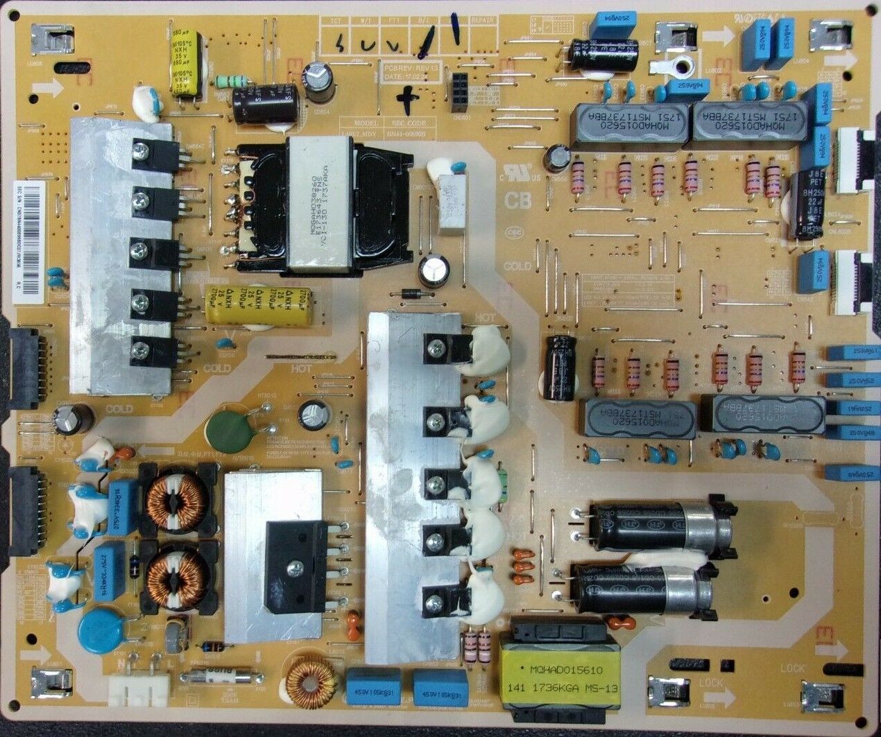

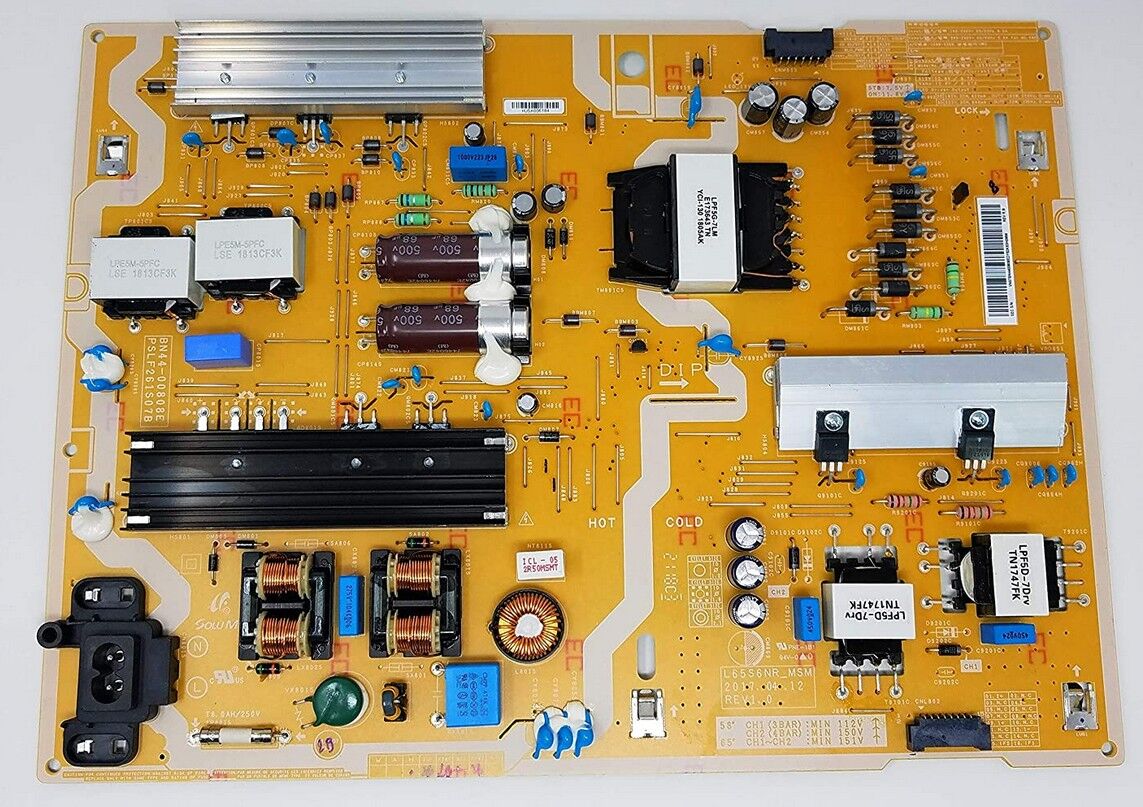

Ige, a tápegység panel jó példa. Ott elég az alatta lévő fém részt ami a burkolat része ugye, elszigetelni egy műanyag lappal? Láttam régebben ilyeneknél ilyen rózsaszines lapot, ilyet lehet venni? Ugye ha én is a 230at ráviszem a panelra, akkor már csak 6-8mm lesz a forrasztás és a fémház közt. De ha szigetelő lap megy is alá, ezt gondoom már nem tudod kettős szigetelésőre kialakítani?
IEC csatlakozónál készüléken belül az a gondom, hogy ha pl csúcsósaruval csatlakozol rá, az még lehet hogy szigetelt, de hogyan lesz kettős? Majd mutatok egy képet délután mire is gondolok.

Nincs benne semmi különös, amikor a csatlakozó nem a panelba van építve (mint az előző képeken), vezetékkel odaviszik. A vezeték lehet kettős, azaz dupla rétegben szigetelt, vagy külön PVC-be bújtatott.
Tápegységek alatt feltétel a műanyag szigetelő lap is, ami testtől elválaszt.
DVD-lejátszó és hasonlóknál megfigyelhető, amikor mechanikus hálózati kapcsoló is van, annak vezetéke, illetve maga a kapcsoló is külön szigetelt / burkolt. Nem számít a fémház sem ilyenkor, megoldható a kettős szigetelés.

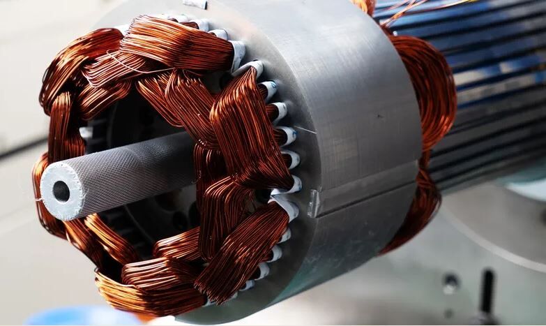

Motor még utána jutott eszembe, létezik éppen kivétel, amikor az állórész műanyaggal teljesen kiöntött, a forgórész viszont a vízben is foroghat (mosógépszivattyú, akvárium stb.). Erre a kalickás aszinkron, vagy forgó mágneses szinkron motorok alkalmasak.
Egyébként én úgy vettem ki, hogy a lakkot nem tekintik külön szigetelésnek, hanem a tekercs a csévetesttel komplett számít egy szigetelésnek. Másodlagos szigetelés pedig a motortest elválasztását jelenti. Kétségtelen, hogy a tekercselt forgórészek plusz hibaforrást képeznek, de ebben már nem különböztetik meg az állórésztől. Mindenképpen szigetelni kell az egész motort, mint az említett betonkeverő példája is mutatja, ami kalickás aszinkron.

A motorra visszatérve nem lehet, hogy ennek amit mondasz az az oka, hogy
a forgórész (vagy kalickásnál az armatúra) elszigetelése a tekercseléstől nem folytonos, elég sok ilyet találok, mint a képen is látható vagy eleve szigetelő bevonattal van ellátva ez a menet(vagy tekercs?)horony és így a szigetelés úgymond megszakad?

Ehhez képest egyetlen motor sem számít kettős szigetelésűnek, pedig ott is van egy zománc és egy csévetest vagy prespán stb. elválasztás.
Éppen ezért kell a motortestet mindig külön szigetelni, ha kettős szigetelés a cél. Botmixer, turmixgép, fúrógép, nem csak műanyag ház, hanem kötelező még a tengely érinthetőségét is kizárni, műanyag közvetítővel, műanyag fogaskerékkel. Betonkeverő is kapható kettős szigetelésű, ahol a motor egy szigetelt házban van és műanyag közvetítőkerék van beiktatva. Lehetne sorolni.

TV-tápegységek példáját mutattam előzőleg, hogyan oldják meg, IEC szabványú csatlakozó viszont van többféle, így nem világos, miről van szó:
https://www.google.com/images?q=iec+csatlakozó
A hálózati csatlakozó simán be van kötve, védővezető a fémvázra.

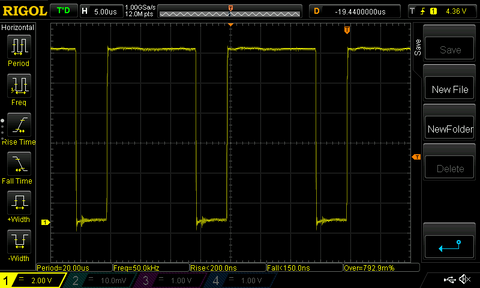

Megöltem sikeresen a gate meghajtó IC-t, építettem helyette egy push-pull meghajtót két NPN és két PNP tranzisztorral (level shift -> emitter követő push-pull).
Namost ezzel az IC által produkált 32ns rise-time és fall-time helyett csak 100ns-t sikerült elérni, miközben 90 celsiusra is sikerül felfűteni az irf510-et (borda nélkül).Vannak technikák a gyorsabb átmenetek elérésére?
Láttam megoldható a push-pull FET-ekkel is BJT helyett, de egyelőre nincs itthon P-FET hogy kipróbálnám.
Egyébként az elért hullámforma a gáton szerintem rendben van, gondolom a hosszabb átmenetek miatt melegszik a FET.
Jól gondolom?

Klasszikusan az egymástól szemmel láthatóan elválasztott (azaz egymás mellé tekercselt) primer és szekunder jelentette a biztonságot, de a kapcsolóüzemű tápoknál ez nem mindig tartható be. Ehelyett belül alkalmaznak jó minőségű, megbízhatónak mondott szigetelést. Meg az is igaz, hogy ezek nem szoktak úgy leégni, mint a vasmagos trafók, ami ezáltal veszélyesebb lehet, ha összeég és zárlatba megy.
Alapvetően a toroid trafó sem számítana kettős szigetelésűnek, de azért meg tudják oldani, a jelek szerint (vagyis léteznek toroidos készülékek, nem földeléses dugóval, hivatalosan engedélyezett típusok).
A panelon meg a szokásos védőtávolság kialakítása, amit a TV-tápoknál fehér sávval is szoktak jelölni, ez egyben a szakembert is tájékoztatja, hogy melyek a hálózattal galvanikus kapcsolatban lévő részek. Áthidaló zavarszűrő kondenzátorok is csak minősített biztonságos kondik lehetnek (villámkáros készüléknél azokat ajánlatos ellenőrizni, nem húzott-e át).

Tudnál pár ilyen szigetelésről képet feltölteni?
Amikor a transzformátor kettős szigetelésének megtartása okán megerősítik a szigetelést a hozzá vezető vonalon is!
Ez a téma engem hobbi készülék építöként nagyon érdekel, de nem egyszerű a témában megfelelő információkra bukkanni, lévén a házi kivitelezés ritka ebben a dimenzióban (nem a "jóvanazúgy" fajta). -

Nem is a belső kivitelen múlik, egy DVD-lejátszó vagy set top box is lehet belső tápos és még fémházas is, mégsem igényel védővezetőt.
De bizonyos teljesítmény felett már egyre nagyobb zavarszűrő kapacitások szükségesek, ami nagyobb áramot folyat a védővezetőre. Noha emberre veszélyes mértékű még akkor sem lehet (hiszen előfordulhat, hogy valaki földeletlen konnektorba dugja), de azért rázni már tud, egy nagyobb teljesítményű plazma TV-nél is például. Itt 230 V-ot megfelező kapacitív osztóra utalok, ha valaki nem földeli le.
Egyébként a védővezető feltétele az lenne, amikor a trafó és egyéb elválasztó szigetelések nem oldhatók meg biztonságosan (kettős szigetelés elvén), azt védővezetővel kell kompenzálni. Ami nem olyan jó, mint a kettős szigetelés, de jobb híján kell ilyenkor.
Ahogy észrevettem, a biztonságos szigetelést még meg is tudják oldani, a nagyobb tápoknál is, de a zavarszűrés (nagyobb kondenzátorok) már igényli a védővezetőt.
Van itt például egy 90 W-os HP laptoptáp, a hálózat felé védővezetős, de a kimeneti DC GND-re már nem kötötték át, noha ez gyakori szokás. 60-70 W alatti készülékeknél a védővezető is elmarad(hat). Lehetnek kivételek.

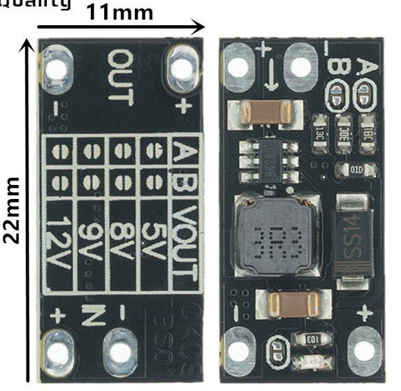

Legegyszerűbb például a TP4056 lineáris (disszipatív) töltésszabályzó, de ez 5 V bemenőt igényel és 1 A áramot bír. Fémházas készülékben a lemezre rögzítve javítható a hűtés.
Nagyobb feszültségkülönbség áthidalására kapcsolóüzemű konverter használható, mint a XL4015, LM2696 CC / CV modul például, noha ezek nem tudják a töltés végén C/10 értékre visszaeső áram érzékelését, ezzel együtt a tartófeszültség lekapcsolását.

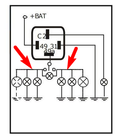

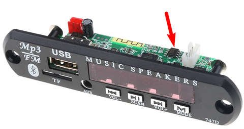

Ahol piros nyíllal jelöltem, oda kell rákötni a diódák katódját. Így éred el, hogy a bal-jobb lámpák egyszerre felvillannak, ugyanakkor a diódák egymástól is elválasztják a két oldalt, illetve a normál indexelés működésébe sem zavar bele a külső áramkör.

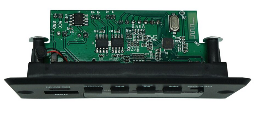

#85119 Skillet

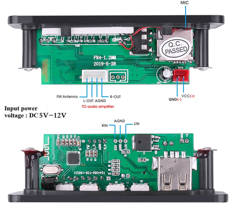

Nem tudom, hogy a tiéd sztereo vagy mono, mert a vezetékek színezése kissé zavarkeltő, de alábbi példán szépen látszik egy sztereó végfok, méghozzá földfüggetlen kimenetekkel (hídvégfok). Így elkerülik a kicsatoló kondi használatát, illetve több feszültséget is ad le a végfok, más kérdés, hogy ezek nem nagyon bírják teljesítménnyel (nem D-osztály, egyszerű analóg végfok).

rostiron
#85113

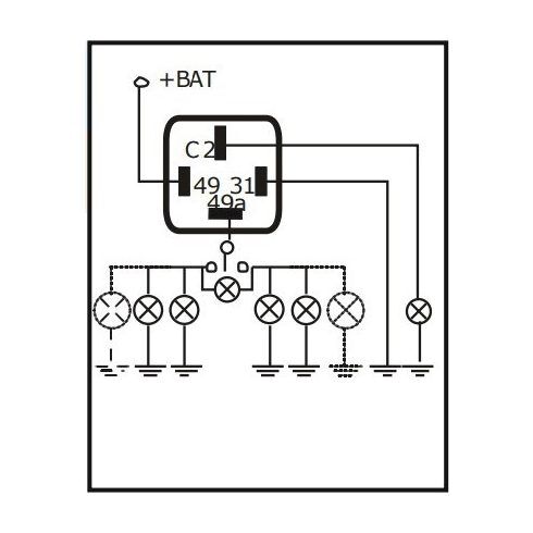

A két kék színű vezetéket az irányjelző jobb és bal oldali ágára kell kötnöd, nem az irányjelző relére.
A relé 49/a lábán levő kapcsoló az irányjelző kapcsoló, azzal kapcsolod az irányjelzőt jobb-bal irányba.
Röviden: az egyik kék vezeték a bal irányjelzőre, a másik a jobb irányjelzőre kell kötnöd.Üdv,

Szia.
Sikerült bekötni a vezérlőt, nyílik / záródik az autó.
Ennek már örülök, de megpróbáltam az indexekre is rákötni, de ott már nem jártam sikerrel.
A rajz szerint a kék vezetéket rákötöttem az index relé 49-es számú lábára, de nem villan az index nyitás/zárás-kor. Pedig műszerrel nézve a kék vezetéken olyankor ( nyitás/zárás) megjelenik a 12V. Mit rontok el ?
Mi van a képen?
(Nem nagy kaland, odaírtam.) -
