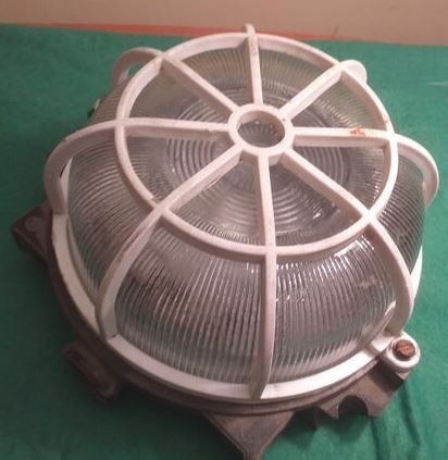

pjen
DonThomasino #83346 üzenetére
Búrát esetleg, de rácsot szerintem sehol. Egy másik lámpa egyszerübb.
DonThomasino
Hol tudok venni ilyen régi hajólámpa búrát és rácsot ?
Már ha létezik még ilyen. -

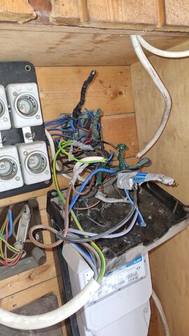

Ha szaga van, ne adj isten szikrázik a kötés, ha villog a lámpa, ha lemegy a biztosíték, akkor persze le kell cserélni. Ha valahol alu vezeték van, akkor azt is le kell cserélni.
Láttam én is rengeteg kókány munkát, ezért mondom, hogy a képen szereplő doboz még a jobbak közül való.
Ha házfelújítás lesz, akkor ezt el kell tüntetni, rendesen meg kell csinálni, természetesen nem önmagában a dobozt, hanem a ház teljes elektromos rendszerét. Csak éppen az árak hallatán a megrendelők igyekeznek egy minimál verziót megcsináltatni, aztán 3 év múlva jön az, amit 40 évvel ezelőttre írtál, a kókányolás, plusz nagyfogyasztók rákötése a meglévő vezetékre, a vezeték megcsapolása, stb.
Mondjuk annyival jobb a helyzet a 40 évvel ezelőttihez képest, hogy ma már van AVK, ha tényleg gond van, akkor az megvédi saját magától is a tulajdonost
qqzs
Mondjuk a szakemberhivas az egy erdekes mulatsag mostanaban...probaltad mar? A pincebe fejlődik az asztalos muhely, gondoltam eleg lesz a szepen fal mellett vezettett hosszabito folyambol. Mikor megtudjak hogy egy pincebe kene par meter vezetek meg konnektor majdnem lerakták vagy olyan eszement osszegeket mondanak hogy en rakom le. Ugyanez egy nyaralo atnezese eseten is. A napelemes brigadot beszeltem ra, hogy a kotodobozokat nezzek at legalabb mert nemelyik konnektor lecsapta a biztositekot. El volt kotve a nulla fazis nemlyikben kb 26 kotodoboz volt egy napig csinaltak es 100 ezerbe kerult ugy hogy, ami jo volt rajta hagytak a harminc eves elszenesedett szigeteloszalagot, mert tobb idejuk nincs.
PROTRON
Donki Hóte #83338 üzenetére
Nem az elvedet akarom kifigurázni, de nekem az elmúlt 4 évből az a tapasztalatom, hogy tényleg nem tudjuk hogy pontosan milyen állapotban vannak belül a vezetékek, pláne hogy a kollega mondja hogy más szakaszokon simán határon volt terhelve a rendszer.
Amikor ilyet szétbogozok 30 év távlatából, kivétel nélkül mindegyikben szenesedést találok az összetekert szakaszon, mert ugyan az elméleted szerint jól is meglehetett anno ezeket csinálni, de nem mindenhol sikerült. Ahol nem sikerült, ott meg sokszor akkor derül fény rá, amikor már késő.Nagynénémék építészmérnökök, megbízható haverjuk csinálta a villanyt a nyaralóba 40(!) éve. Annó nem volt tervben hogy az emeleten bojler és mobil klíma egyszerre járjon, nem úgy alakították ki.
Csak hogy amikor elkezdték ezeket a berendezéseket egyszerre használni kb 10 éve, senki nem nézett már utána a hálózatnak. Az hagyján hogy a bojlernek nem működött egy idő után a hőfok szabályzása és simán túlhevítette a vizet, de persze mivel a 40 fokos kánikulában a mobil klímát is ugyanarra a másfeles alura kötötték felfűzve, a bojler dugalja mögött teljesen el volt égve a vezeték pár év elteltével, a lépcsőháznál meg szenes és töredezett volt az ilyen általad nagyra tartott kialakításban a kötésen belül a vezetékek.
Amúgy csak azt vették észre hogy időnként levágja a 10A kismegszakítót, szal nem azért szóltak mert hogy "baj" észleltek volna, hanem mert nénémet aggasztotta hogy vizes helyiségben a dugalj nem volt megfelelő védettségű...aztán jött a fekete leves.A fentebb általam írt, panel házban szikrázós történethez (aminél a kötődobozok is szikráztak) hozzá tartozik hogy a 60 éve megszerelt folyosóra helyezett lakás elosztónál, az 3db olvadó betéteket letekerve, majd lebontva az elosztó fedelet, alatta teljesen elkozmált nulla sín volt, mivel a meglazult kötés szépen kikezdte ennyi idő alatt. Pedig semmi rezonanciát keltő elem nem volt az épület környékén, ami rásegített volna meglazulásra.
Értem én az elméletet, csak mondom és írom, inkább egy átlagosan rosszra készülök. Ez nem vészmadárkodás, arra ott van ilyenkor a feleség.
Amúgy a kollega írta is hogy folyamatban van, tehát nem toszigáltam hogy "feleslegesen" hívjon ki szagembört.De én tartom magam ahhoz, hogy inkább ma hívjon ki mindenki akinek van 60k hufja egy szagembört hogy legalább az elosztót minimálisan, meg az elágazó dobozokban kötéseket felfrissítsék, mint hogy azt amire úgy is tudja hogy költeni kell már csak akkor jusson eszébe hogy megcsináltassa, amikor már késő.
Elég az ha a 600 forintos LED izzókat a hálózati ingadozások miatt 3 havonta cserélni kell a tervezett 2 év helyett. -
razorbenke92 #83333 üzenetére
A vastag fehér kábel 2016-os gyártású, szóval ezután lett a képen látható mókolás megcsinálva.
Ha meg már villanyt szerelünk, csináljuk meg rendesen
Nem hagyjuk így, az fix.

PROTRON #83331 üzenetére
Hogy szakmabeli érintettként rögtön a villanyszerelő kihívását javaslod, az teljesen érthető
De egy olyan elv is van, hogy ami nem hibás, azt nem kell megjavítani!
Ez a kapcsolószekrény (bármennyire is nehezen akarod ezt elfogadni!) rendesen meg van csinálva. Az illető nem azért szedte szét a kapcsolószekrényt, mert villogott lámpája, vagy füstölt valami. Egyszerűen véletlenül belenézett és elküldte a fényképét annak, amit látott.
Mai szemmel kicsit rémisztő a kábelek keszekuszasága, de a vezetéket rendesen egymáshoz vannak kötve, viszonylag rendesen látható a kábelezés elrendezése.
Szóval az biztos, hogy előbb-utóbb foglalkozni kell vele, de az illetőnek semmi oka sincs arra, hogy most pánikba essen és az első villanyszerelőt kihívja, kerüljön az bármennyibe is.

tordaitibi #83332 üzenetére
Be is írtad a kulcs szót "rendesen". Ez az amit ilyenkor nagyon nem lehet garantálni, pláne távsegítségképp egy fotó alapján. Ezért én mindig egy átlagosan rossz szenárióra készülök.
Ahogy írtad is, ez egy régi-régi kivitelezés, és én mindenkép hozzátennék valamit:
Ez számomra is meredek és benne a potenciális veszély, de nem tudok haragudni az elkövetőre.
Akkoriban nem volt még a tescoban is polca az MCu-nak a Wago-nak, meg a Schneider kismegszakítóknak.Számtalanszor találkoztam régebbi házaknál (és ez nem korlátozódik az elektromos hálózatra) olyan beépített elemekkel, amikről virított, hogy a környékbeli gyárból lettek hazakommunizálva, egy időben történt karbantartásból kiszerelve. Sokan igyekeztek így, még ha kendácsolva is, de javítani a dolgaikon. Megtették amit tudtak, a legjobb igyekezettel.
Sokkal inkább vagyok paprikás, amikor kortárs képzőművészek követnek el hasonlót, amikor minden elérhető, beleértve a jobbnál jobb anyagok mellett a tudást is.
Fecogame #83326 üzenetére
Az a hosszú fekete felfelé álló kukac legelább 10cm hosszú.
Lehet furcsán hangzik de ekkora hosszba, ha rendesen meg van tekerve kombifogóval és nem kap nedvességet, kenterbe veri átmeneti ellenállásba a mostanság istenített Wagot.
Ezzel nem azt akartam kifejteni hogy hagyd így, ne hagyd hanem mindent csinálj meg normálisan de nem kell kapkodni, holnap is ráér, addig ki fogja bírni.
Látni az olvadóbetét aljzatokon meg mindenen hogy van amit 1960-70 körül szereltek fel. Mindenképp teljes felújítás kell. -
PROTRON
Donki Hóte #83330 üzenetére
Szakmabeliként az ilyen "10 évig ment, ne piszkáld" dolgokat nagyon sürgősen el kéne felejteni.
Inkább ne legyen 1 napig áram, de legyen egy legalább minimálisan biztonságos rendszer mint hogy random pillanatban okoz zárlatot meg gyűjtsa be a port-->aztán a fa dobozt...
Havernál pl most karácsonykor adta meg magát a "30 évig ment, nem kell piszkálni"' rendszer, szerencsére a lámpa villódzások közepette még azelőtt lekapcsolta a mérőóránál lévő megszakítót hogy a nulla szakadgatás miatti zárlat elvitte volna a TV-t. -

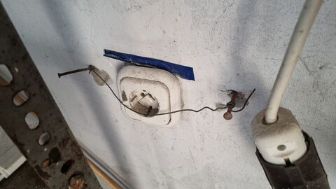

ha csak azokat a helyzeteket látnád amikről a poén kedvéért csináltunk fotókat, örülnél hogy csak ilyen szintű a problémád...és akkor hol vannak még azok a szituk amikről azért nem készítettünk fotót, mert ha kikerülnének simán feljelentések születnének állami dolgozókkal szemben is. -
Olyan mutatok, hogy ilyent még tuti nem láttatok...
Vettünk egy házat, és olyan mókolások vannak itt, hogy az valami elképesztő. Azt hittem már nem tudnak meglepni, erre a villanyszerelő leszedte az egyik dobozt a villanyórában, és álmomban sem gondoltam volna, hogy ez bukkan fel:
Aluvezeték rézdróttal, szigszalaggal összetekert kábelek, 10-15cm-es darabokból összetákolva, érintésvédelmileg is egy csoda. És ami furcsa, hogy az előző tulajnak egy így évekig működött!
Ami plusz poén, hogy az egész ház (!) áramellátása egy 1,5mm-es rézdróton ment keresztül. És nem égett le. Pedig volt/van rákötve minden (indukciós főzőlap, mosógép, szárítógép, PC-k, TV, stb.)
Lassan érik egy bejegyzés az itteni "szakik" jobbnál jobb megoldásairól.
Mutatok még egyet:
Két szög, közötte szigeteletlen drót, hogy ne essen ki a konnektor a falból.
