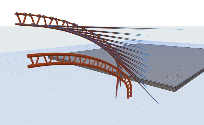

Raysen623 #7048 üzenetére
Igen, sima vonalakból csináltam (a vonalak is külön színűek voltak a nagy ívhez és a rácsokhoz), és mint látszik, 1x megcsinálta rendesen, minden hiba nélkül, csak túl nagyra raktam az ívek felbontását. Ugyan azokból a vonalakból többet nem hajlandó megcsinálni. Bármilyen keresztmetszetet adok neki, bármekkora mérettel, most már ilyeneket hoz létre. A rácsok vonalait is dírekt túlhúztam az íven majd levágtam, hogy bíztos érintkezzenek.
Végül az lett, hogy csak a két nagy ívet csináltam Trussmakerrel, a rácsokat, meg ferde oszloppal/gerendával. -
Raysen623
gabor222 #7047 üzenetére
Kezdésnek: ne kör keresztmetszettel dolgozz. Akkor készülhet mondjuk födémből, amit 3D-ben elmentesz tárgyként és aztán kiszórod alaprajzon. Metszeten ugyanazt a látványt fogja adni. Ha lenne újabb verziód, akkor megpróbálkozhatnál Paramo-val is. Trussmaker-nek ezt mondjuk simán vinnie kellene. Egyedi vonalas megoldással készíted? Próbáltad már négyzetes keresztmetszetű csövekből? esetleg több részre szétszedve?
Én ilyen irányokban indulnék el.

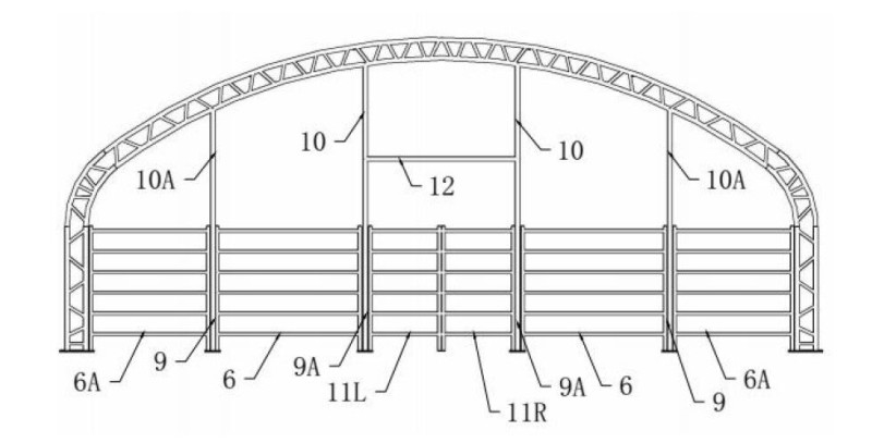

gabor222
Ez a Trussmaker ekkora fos? Eddig nem igazán használtam, de most kiborított. Van egy íves rácsos szerkezet, egy karám tetején. Gondoltam kb nagyjából megrajzolom, mert annyira nem lényeges, hogy pont olyan legyen, mint a valódi.
Amit elsőnek készítettem az szép, csak túl nagyra raktam az ívek felbontását és így eléggé belessúlt az archicad. Gondoltam akkor csökkentek rajta, de azóta bármilyen beállítással hozom létre, ilyen szar lesz ("tüskék" állnak ki belőle, össze vissza váltakoznak az átmérők). Még akkor is, ha a jót választom ki módosításra, majd abból készítek újat. Bármit állítok azóta csak ilyeneket hoz létre. Nevetséges.
Van esetleg valami más megoldás erre az alakzaton kívül? AC21
