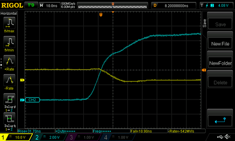

Sikerult lonom egy kepet IRF510 bekapcsolasrol, a kek a Vgs, a sarga a Vds.
UCC37322P meghajtoval van hajtva a gate, 9V-os elemrol, a dren korbe egy 6.4V-os DC motor van kotve, 50 kHz a PWM frekvencia.Namost az IRF510 datasheet szerint a rise-time tipikus erteke 16ns, viszont nekem ezt dupla ido alatt sikerult elerni, 31.7ns.
Mitol lehet ez az elteres, a gatedriver miatt van, vagy valamelyik egyeb parametertol fugg?
Egyeb: a Miller-plato az a pici egyenes sav lenne kozeptajon? Eddig szemlelteto abrakon mintha hosszadalmasabb folyamatnak lattam volna annak a tullepeset. -
