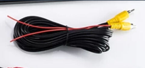

Ez kéteres, méteres. AKAROM MONDANI hat méteres!
Vagy tépd szét, vagy hagyd egyben és használd az egyik ágát...

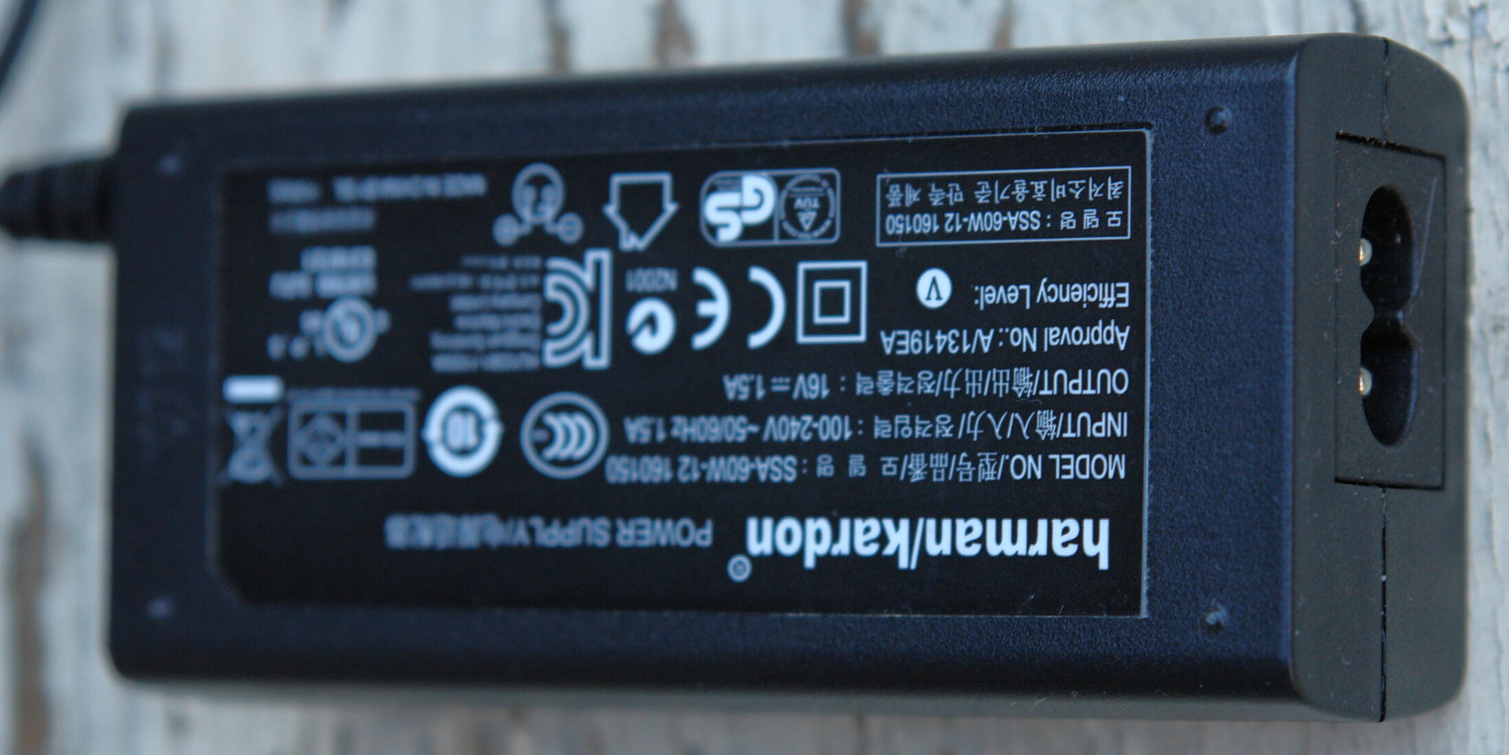

mezis
tordaitibi
#81929
"Hangforráshoz csatlakoztatva nem fogja kinyírni azt?
Általában nem."Az "Általában" jelző miatt gondolom a védő földelést rátenni. Nem szeretem a bizonytalanságot.
Nem fog soha senkit agyoncsapni az a pár mikroamper kapacitív áram, elkerülni nem lehet mert a szekundert valami potenciálra kell hozni, ne lebegjen valahol az univertumba.
Kettős szigetelésű tévék amik 20-25 éveket mentek-mennek mai napig, azok is csipkednek amikor bedugod a koaxot mert az valahol földelve van.
Kettősszigetelésűt elvileg nem lehetne védőföldelésesre alakítani mert a kettős szigetelés magasabb érintésvédelmi osztályt képvisel azaz visszabutítod az érintésvédelmét.
Ettől függetlenül kivitelezhető de az egész hercehurca felesleges mert a Te lelki békéden kívül semmi haszna nincs.
Kiskínai táp is átüthet meg méregdrága gyári Apple termék is, azt nem mondom hogy a kiskínai nem megy tönkre gyakrabban de pl. nálam egy faék egyszerű 1 amperes mikro usb töltő van bedugva az ágy mögé a konnektorba.
Valamikor a Wayteq tabletemhez adták, még név sincs rajta.
6 éve ki se lett húzva és még megy.
A telefontöltők ugyanlyen elven vannak összerakva, a telefont meg töltés közbe kézbe fogjuk, ágyba használjuk, elvetemültebbek a fürdőszobába is töltőre teszik
stb. és sose halt bele még senki. Pedig csipked az is. -
mezis
ElektrikusDE
#81927
Rajta van a dupla négyzet és el is fogadnám úgy, ahogy van, ha nem lehetne mégis tapizni a "fél" fázist.
Átalakítom védőföldelésesre, mint azt már megtettem egy FuSi laptop tápegységével. Ártani aligha tudok vele.
ElektrikusDE
"Ez így normális?"
Általában normális.
"Hangforráshoz csatlakoztatva nem fogja kinyírni azt?"
Általában nem.
Az oka?
Két darab kondenzátor:
És mivel nincs földelés, ezért a kimenet "0" vagy negatív pontjára kötik!
Így a kimeneten a bejövő hálózati feszültség értékén kb. a fele is mérhető.
Az áramerősség viszont kicsi ezért általában nem jelent valós veszélyt.
Amennyiben a kondenzátorok megfelelnek a kettős vagy megerősített szigetelés követelményeinek, akkor még ez a jel is rákerülhet!
Ui:
Természetesen én sem szeretem ha egy adapter ráz, tehát ha lehet kerülöm az ilyen eszközöket!
Végső soron lehet leválasztó trafót is használni hozzájuk, ami megszünteti ezt a jelenséget, de sokszor többe kerül a leves mint a hús!

Üdv.!
Egy hangerősítőnek a képen látható tápegysége. "Borotva csatlakozós", védőföldelés nélküli.
Az erősítő rendben működik vele, semmi zúgás-búgás nincs, de a bemenetre csatlakozó 3,5mm-es "papa-papa" típusú csatlakozó kábel mindhárom gyűrűje "csipked". A fázisceruza parázslik. A 230V-ba fordítva csatlakoztatva is.
Ez így normális?
