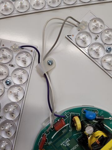

szente
Dr. Szilikát #80131 üzenetére
Értem köszi!
Akkor inkább első körben megnézem, hogy jön e ki áram a driverből.
Dr. Szilikát
szente #80130 üzenetére
Nem hinném, hogy esélytelen, TV-szervizemben háttérvilágításokat javítok, ahhoz képest bizonyára nem lenne ellenfél ez sem.
De így fórumon keresztül korlátozottak a lehetőségek, illetve vállalni sem tudnám, mert a fórum nekem csak anonim hobbi, így csak elvben tudok hozzászólni.
Mindamellett gyakoribb a LED-ek hibája. De pl. a 12 V-os LED-szalaghoz, 12 V-os driver kellene. Itt azért van több tisztázandó feltétel.
szente
Dr. Szilikát #80129 üzenetére
Akkor azt mondod, hogy ez így esélytelen?
Nézegettem led sort is hozzá, de nem tűntek meggyőzőnek a fényáram adatai azoknak amiket találtam.
Erre elvileg 4000 lument írtak, sima led szallaggal nem tudom hogy ki lehetne hozni ebbe az 50cm-es lámpa testbe. -
Dr. Szilikát
sörösló #80120 üzenetére
Ezeknél valószínűleg van egy alapjárati PWM, amitől lead valamennyi feszültséget, érintéskor zárlat keletkezik. Az áram változását érzékeli a trafó pimerjénél bekötött áramváltó, annak jelét viszik vissza a PWM-vezérlő IC-re, ami rászabályoz. Megszakításkor szintén érzékeli az áramot.
A hálózati betápot állandóan kell kapnia.
#80128 szente
A LED-eknek van valamilyen összekötése / hálózata a fehér festék alatt, amit senki nem mond meg fotón keresztül.
Viszont attól függ a nyitófeszültség, hány LED van sorosan (plusz ellenállás), sőt még ilyen LED is létezik 3 vagy 6 V-os, azaz kettős chipes azt is ellenőrizni kell. (Ez persze csak egyszerűsített / kerekített elnevezés, hiszen a LED-et árammal vezéreljük.)
szente
Dr. Szilikát #80127 üzenetére
Ha küldök további képeket, akkor tudsz segíteni? Akár privátban is.
Egyszer csak nem működött a led lámpa, gondolom a vezérlő/trafó szállt el, ezt szeretném helyettesíteni, akár wifis okosotthonba integrálható verzióval. -
Dr. Szilikát
szente #80119 üzenetére
Van egy hideg és meleg LED-sor, valószínűleg közös pozitív.
Áramgenerátoros drivernél nem használnak ellenállásokat. Amikor ellenállások biztosítják az áramkorlátot, lehet fix feszültségű a driver, illetve az is PWM-szaggatott a szabályzáshoz, itt például a negatív ágon kapcsolgatva.
Pontosabban át kell látni a LED-hálózat megoldását, de a kép is túl szűk látószögű.

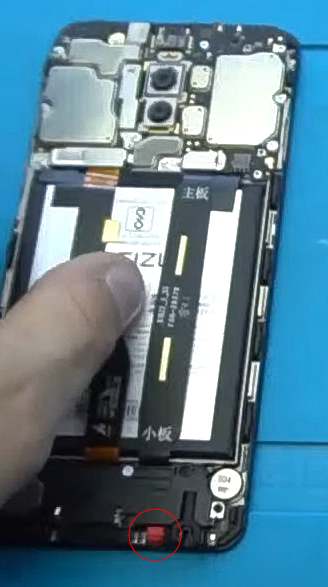

mzso
Dr. Szilikát #80111 üzenetére
Hmmm. Nekem az is újdonság, hogy mems alapúak ezek a mikrofonok. Bár ebből még nem következik digitális mivolta. Viszont úgy látom, ahogy mutatod is ADC is van benne.
Akkor ez nem járható út. Mondjuk most találtam egy panelt ebay-en ami csak 6,5 euró volt. Talán jó lesz.
Viszont ilyen szilikon hangtölcsér bizbaszt úgy néz ki valahogy tákolnom kell hozzá, mert nincs sehol.
Dr. Szilikát
Nem nagyon tudom követni, de a MEMS-alapú digitális mikrofonok értelemszerűen digitális buszra csatlakoznak, míg a klasszikus elektret mikrofon analóg jelet ad, így a kettő egymással nem összeegyeztethető.
Csak egy példa a MEMS mikrofonra:
Vagy csak bizonyos típusoknál oldható meg, amelyik analóg kimenetű MEMS mikrofon esetleg.

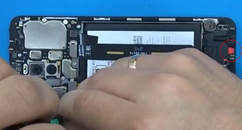

mzso
Helló!
Azt jól értelmezem, hogy ez a videó arról szól, hogy bármely ilyen felületre forrasztott mikrofont le lehet cserélni ilyen kis vezetékesre?
https://youtu.be/q8IDFIktJm8(Jobb videót ami ilyennel foglalkozik nem találtam.)
Nekem azért érdekes, mert halott a mikrofon a telefonomban, és nem tudom, hogy emberi áron tudom-e cserélni az egész panelt.

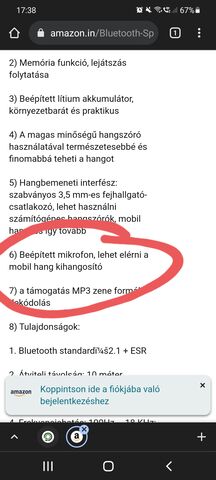

mezis
Üdv.!
Ismerősöm BT-os hangszórója. Szétszedés után találtam benne egy mikrofont is.
Pizzát aligha lehet rendelni vele.Így működne az aktív hangfal?
A korrekcióhoz a belső térfogatban kell lennie és onnan korrigálná a bemenő jelet, vagy a két kis lyuk egyikén a szobában megjelenő hangkép alapján korrigálna?
