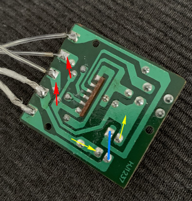

f4lcon #80966 üzenetére
Nézd meg a 3 lábú alkatrész típusát, tranzisztor bázisa, MOSFET Gate például, noha végül utóbbira lyukadtam ki.
A 4 lábúnál azért szavaztam stab. IC-re, mert ha szokatlan is, de rémlik valami ilyesmi, de az is igaz, hogy a vezetéken, panelon nincs +/- megkülönböztetve, ami az összeszerelésnél sem segít.
De ha így a félhullámú egyenirányított feszültség a LED+, illetve arról ágazik le 150 kΩ az elkóra, ami a kis processzor tápját adja (ezeknek annyira jelentéktelen az áramfelvétele, hogy ilyen nagy ellenállás nem irreális), így elmehet elvileg. Másik ellenállás valószínűleg 50 Hz órajelet ad az IC-nek, az AC-ágról.
A kapcsoló pedig lehet 2 db MOSFET, már azért is, mert az nem igényel vezérlőáramot.
Dr. Szilikát #80960 üzenetére
ha jól értem, akkor a két pirossal jelölt pöttyöt összeforrasztom, és az egészből kiiktatódik a vezérlés? (tehát ha bedugom a konnektorba világít, ha kihúzom a konnektorból, akkor meg nem, és nincs egyéb funkció)
mire szolgál a harmadik szál a kifelé (ledek felé) menő oldalon? -
Pontosan ahogy írod a piros nyílhoz kell a 2 pötty,
viszont a 4lábú az egy graetz, a két TO92 meg triak vagy tirisztor. -
Illetve annyiban korrigálnék, hogy negatív stab. IC lehet inkább (közös pozitív táp, azaz pozitív GND), kimenet a kondi negatív lábára, a LED-ek közös pontja pedig pozitív.
De átkötés szempontjából ugyanaz.

f4lcon #80958 üzenetére
Ha jól sejtem, a négylábú valami stab. IC lehet, átlósan kékkel jelöltem a GND-t, van bemenete és kimenete, utóbbi a kondi pozitív lábára megy elvileg.
Erre a pozitív tápra kapcsol a tranzisztor vagy FET, amit a processzor vezérel. Ahol piros nyilakkal jelöltem, elvileg egy forrasztással rövidre zárható.

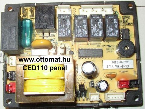

Sziasztok! Adott egy Candy CED110 mosogatógép. a hibajelenség a következő..... a mosogatógép tablettát nem adja ki mosogatás közben, az alaplapján, volt egy repedt 16 lábas ic, ami a reléket vezérelte, azt kicseréltem, a reléket leteszteltem, mind működik. a hibajelenség továbbra is fentáll. Megis akad a mosási program. Merre keressem, a hibás alkatrészt? A segítséget előre is köszönöm!

örököltem egy karácsonyi ledsort, de van egy dobozkája, mód váltó funkcióval, amire semmi szükségem (főleg, mert minden bekapcsoláskor más módban világít, és én meg időzítővel működtetném)
így néz ki a vezérlő két oldala:
a feketével jelölt vezeték csak átmegy a mikrokapcsoló alatt a másik oldalán, tehát az egyértelmű, hogy mivel kell direktre kötni
a másik befelé jövő vezeték viszont 2-ben végződik. mindkettőre szükségem van? kössem őket össze, és működni fog? ki tudom egyáltalán iktatni ezt a vezérlőt a rendszerből? -

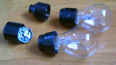

Anyámnál a 60+ éves csillárban a felső van, törik össze-vissza... Szerencsére a lakásfelújításunkból lett pár ugyanolyan, csak ép foglalat
Grave_444
Dr. Szilikát #80939 üzenetére
Szerintem az alsó, talán 50 éve, amikor a ház épült már ezt szerelték be.

Régi foglalat lehet sokféle, múltkor egy szomszédnál izzadtam le pillanatra, ha azt a csillárt szét kellett volna robbantani, megdolgozhattam volna vele. De megúsztam, ki tudtam tekerni a foglalat alsó gyűrűjével együtt:
Ilyen pattintós is lehet és még többféle:

Szerintetek ha van egy ezer éves konyhai lámpa, amiben amikor kiégett az izzó leverte a biztosítékot és maga az üveg robbant szét, a menet pedig bent maradt a foglalatban hogyan orvosolható? Kiszedni nem igazán tudtam, hajlik össze vissza, nem tudtam fellazítani.
Ha zárlatos akkor elég lehet a csokiból kiszedni a vezetékeket, megtisztítani ha szükséges és egy új foglalatot beszerelni? -
