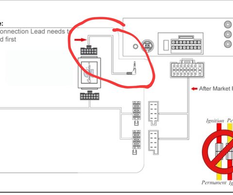

dethroner
#85619712
#81374

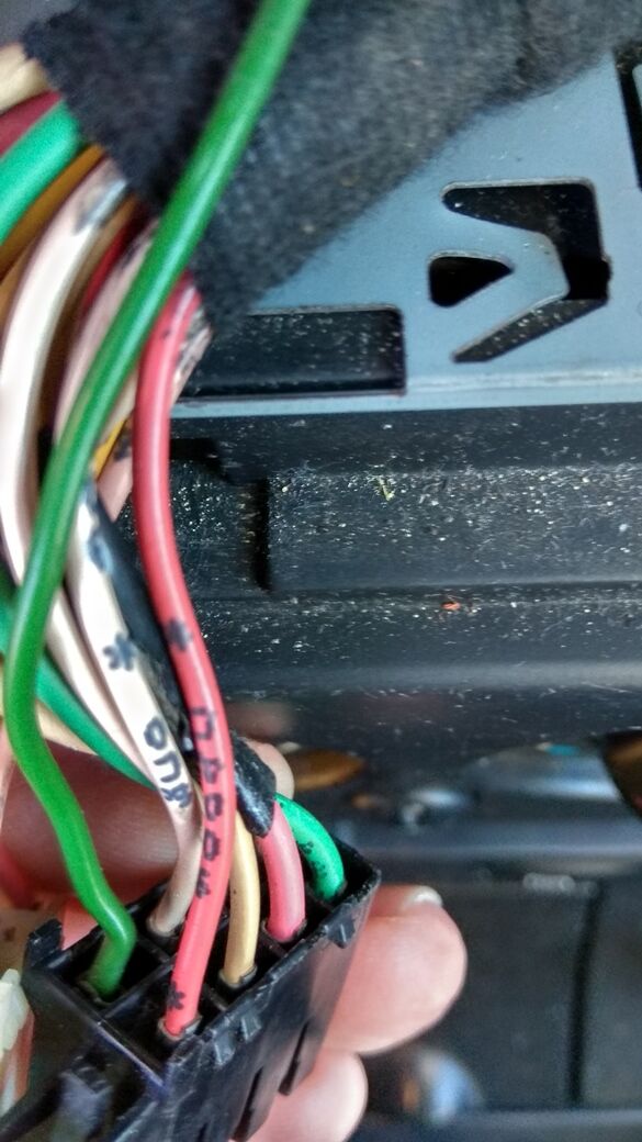

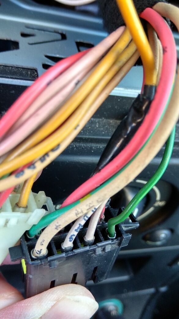

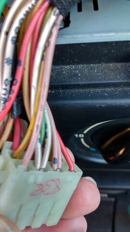

Csináltam képeket a gyári csatlakozóról

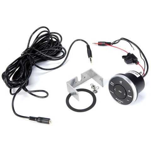

És a CA-R-PI.034 nevű interface-t ajánlotta korábban a Pioneer, amikor megkérdeztem tőlük hogy mit javasolnak Xsara vezérléshez. Ugye abban van egy csatlakozó, amit a kormányoszlop alatt be bedugni. Lebontottam a burkolatot, és találtam is ott egy ilyen csatlakozót
Még a végén kiderül hogy tényleg ott kellene valamit csinálni.
És akkor most jön az hogy DE. Ezt a pioneer adaptert nem láttam még egyetlen hazai webshopban sem, külföldről meg nem merném berendelni, mert ha mégse működik, akkor nem tudok 14 napon belül elállni és visszakérni a pénzem, másrészt sokkal drágább mint amit eddig szántam rá
Igaz hogy nagyon nem látom át az ilyen dolgokat (se
) de tényleg nem értem, hogy van az, hogy ez a kormány alatti csatiból valószínűleg a fejre menő csatira rádolgozott jel nem nyerhető ki olyan formában, hogy az utólagos fej is értelmezni tudja. És mi lenne ha a gyári fejből szednénk ki azt a részt ami feldolgozza ezt a jelet, és ezt a modult építenénk be valahogy, hogy az új fej is használni tudja?
Tennék egy felajánlást. Aki megépít nekem egy olyan interface-t, amivel tudom kezelni a xsara kormánygombjait, megkapja tőlem a holnap visszaküldött adapter árát, vagyis 15 ezer fabatkát

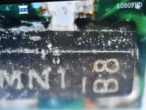

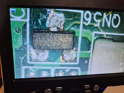

Elvileg ez egy mos-fet.

Sokat segítene, ha látni lehetne a pozíciókódot (vagy a "QN56" ehhez tartozik?), de főleg a tokra írt jelölőkódot, mert utóbbi pont nem olvasható a tükröződés miatt. A "Q" pozíciószita általában tranzisztort takar, de az adott tokban (SOT23 vagy -323) elvileg nem csak tranzisztor lakhat. A pontos típushoz mindenképp szükséges a marking code.

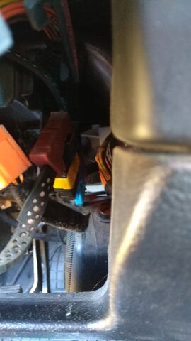

Igen, lehet az, csak kár hogy magyar webshopból nem lehet rendelni. Mert ha valami oknál fogva az se működni, akkor hogy kapnám vissza az árát?
Megpróbálom megbontani a kormányoszlop burkolatot és megnézem tényleg van-e ott bármilyen csatlakozó. De ha lenne, akkor fura, hogy ezzel néhány interface gyártó nincs tisztában és nem olyan terméket gyártanak, amit oda kell bedugni. -

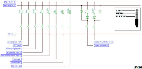

JA jack csati 2 érintkezőt használ, a középső gyűrűje elhagyható. Még mindig nem tudjuk a gombok a kormányon milyen elven működnek, lehet can-bus de lehet ellenálláslépcsős is, viszont ha ellenálláslépcsős is, közel se biztos, hogy pont azok az értékek lesznek ami neked kell (mondjuk az sem kizárható, hogy ez szabványosított
)szóval csak úgy ne köss semmit sehova, mert ha canbusos a kormány, kinyirhatja a fejegységet. Be kell azonosítani a kormánygombok vezetékeit, és mérés után lehet agyalni tovább. Egyenlőre sok a nyitott kérdés. -

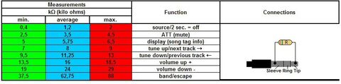

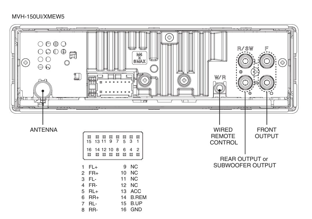

Ja, így már értem. Most kérdezek valamit, ami lehet nagy butaság, nem ér kiröhögni miatta
Szóval, a pio fejre a jack csati viszi a jelet. A jack csati mennyi érintkezőt tartalmaz, 2 vagy 3? És ha jól sejtem az autóban minden egyenárammal működik, még a fej kormányvezérlése is. És [ezen] a videón valami házibarkács megoldással vezérelnek pio fejet. Nos, mi van akkor, ha az autóm kormányában minden gomb alatt van egy megfelelő méretű ellenállás, ami ugye küldi a megfelelő értéket a gyári csatlakozóba, amiben 2 érintkező dolga fogadni ezeket a jeleket. Tehát mi lenne, ha a gyári csatiból az A2 és A3 érintkezőt közvetlenül a jack csatira küldeném, amit a fejbe dugok? Nagyon hülye gondolat? -

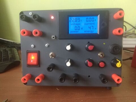

Elkészült a táp és akkukisütő és kapacitásmérő dobozkám.
Táp,
CV 2-30V fokozatmentes,
CC 0,2A-6A fokozatmentes
2-15V között 6A, 15-20V között 5A és 20-30V között 4A tud, ezt sajnos a 120VA toroid határolja de nekem elég.
V A W kijelzés, fogyasztás, Wh mérése és tárolása.Akku rész,
1,2V-20V akkuk mérése, 0,02-5A állítható áramgenerátoros kisütése
alkalmas 20 V feletti akkuk mérésére is, ez esetben külső terhelés kell, pl. autó fényszóróizzók.
A kisütés automatikus kikapcsolása alsó küszöbfeszültségnél, ez 1-40 voltig beállítható.
A bevitt és kivett energiamennyiség mérése és wattórában kijelzése valamint eltárolása.Az esztétika sosem volt az erősségem
, nekem tökéletesen megfelel a célokra. -

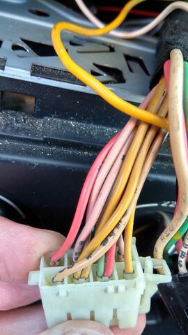

Akkor viszont kell a fotó mindenképp a gyári csurkáról, úgy tudunk tovább menni. Találtam két rajzot ami segít neked, a pioneer fejegység gyári vezetékes táv kapcsolási rajza, és ellenállás értékei. Ha azt el tudod érni, hogy egy adott gomb megnyitásakor egy bizonyos értékű ellenállás érték jelenjen meg, megnyerted a csatát.

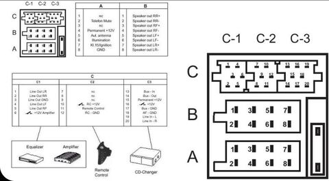

Na ez látod érdekes, mert az említett adapteren csak 2db csati van mindkét irányba, csak az A és a B jelű. Látom hogy a rajzon 3 csati van, és a gyári magnó seggén is 3 csati van, de most meg nem tudnám mondani, hogy nekem a kábelkorbácson mennyi van. Holnap munka után kiveszem és lefényképezem.
Viszont a neten van egy Xsara kezelési pdf, amiben van egy ilyen oldal.
Itt már szó sem esik C csatiról, itt az A2 és A3 viszi a jelet. -

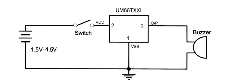

zenélő ékszerdobozban belerohadt az elem a nyákba, kitisztítottam, de nagyon szétmaródott, nincs kontakt...
hol, milyen néven kellene keresni, lehet ilyet egyáltalán kapni?
6 cm2-es elektronika egy 20 Ft-os nagyságú piezo cicergővel

dethroner
#81318
A gyári magnón a képen c2-vel jelölt csatlakozó 10,11,12-es pontjára megy a kormányvezérlő bár ezt jó lenne megnézni mert pont 2001-ben volt egy facelift, és ezen is variáltak a
csigazafranciák. Jó lenne egy fotó a gyári csurkáról ami ebbe a csatiba megy, a pontos azonosítás végett.
A pioneer fejegység a vezetékes távirányítót egy 3.5 jack aljzaton várná, de szerintem ide csak a saját megoldása jó, szóval nekem nem tiszta, hogy találkozik a kettő.
Esetleg olyan adapter kéne , ami ezt megoldja. A te adaptereden én csak ISO csatlakozókat látok, azokon keresztül tuti nem fog működni.

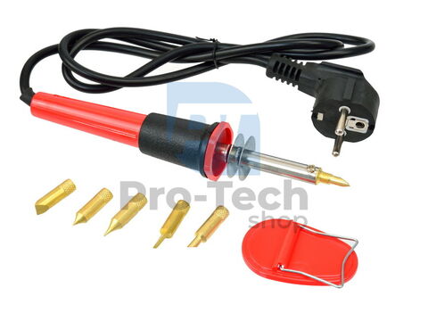

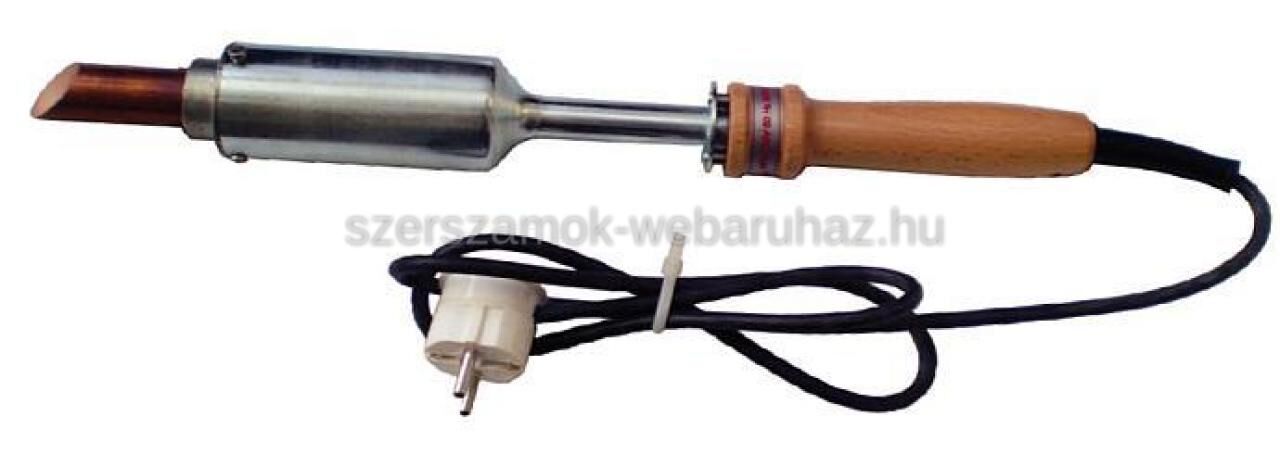

Nálam a csehszlovák pisztolypáka vált be, felületszerelt alkatrészekhez meg a forró levegő, ezekkel nagyjából mindent megoldok, és nem okoz gondot a földelés mert nincs.
A pisztolypáka negatívuma, hogy mágneses tere van, a nagyon apró vas tartalmú dolgok hozzáragadnak, de ez megszokható. Van ugyan egy kisebb hőfokszabályzós páka is a forrasztó állomáshoz, de fogalmam sincs az földelt e vagy sem, jövő héten megnézem már csak kíváncsiságból is. -

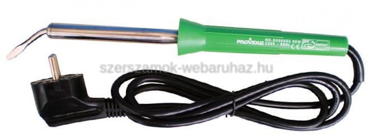

A földelt, pontosabban: I (Első) Érintésvédelmi Osztályú forrasztó pákával kapcsolatban írok.
Ideális helyzetben az a jó, ha földelt a páka.
Gyakorlati TV javítóként pedig azt kell írnom, hogy (általában) nem vezet jóra ha földelt a páka.
Inkább használjunk 24 vagy 12 Voltos pákát, mert az nem fog zárlatot okozni, mikor (szabálytalanul) nem feszültség mentesített berendezést javítunk!
Nyúl és sapka; dilemma, nincs ideális megoldás, mert van olyan berendezés is aminél még a 24 Voltos páka fémrészét is földelem, pedig ez szabálytalan! (de inkább bevállalom, minthogy megpusztuljon az érzékeny smd alkatrész)
Más, anno elektronika bérgyártás, de idepasszol:
ESD védelem, csuklópánt, antisztatikus öltözet, és cipő stb.
Közben pedig dugasz tápról működik a termék, emiatt kb. 80-150 Volt váltoáram van rajta, (a földhöz képest) hozzáérek (ESD védelemmel ellátva) és már meg is pusztulhat a készülék.
Elmondom mint hiba lehetőséget, hogy kéne valami labortáp, nem a készülékhez csomagolt dugasztáppal kéne tesztelni, javítani vállvonogatás a válasz...
Dr. Szilikát
#85619712
#81310

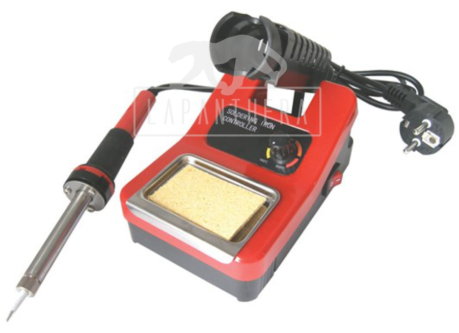

De ezek jobbára csak triac teljesítményszabályzott pákák, a hőmérsékletet nem érzékeli, nem stabilizálja.
Nem tudom, kezdők menyire tudnak vele jól dolgozni, be kell játszani a megfelelő hőfokot, amit befolyásol a munkadarab hőelvezető képessége is. Alkalmi használatra attól még jó lehet.
#85619712
Dr. Szilikát
#81309
Akkor ezek szerint az is földelt kell legyen amit linkeltem, igazság szerint pont a villásdugójáról nincs fotó, szóval bármi lehet.
Dr. Szilikát
#85619712
#81302
Ha zárlatos pákával érint tárgyakat, áramköröket, abból komoly gondok lehetnek, meg az életbiztonsággal kapcsolatos szabályok / szabványok nem épp arról szólnak, hogy nem életszerű vagy "hátha biztos".
A magyar kiskereskedelemben átcsúsznak olyan eszközök is, amit csak utólag fognak meg, hiszen számos példa van erre, de akad olyan is, ami eladásra kerül, holott legfeljebb a kínai szabványnak felel meg.
A hazai szigorú szabályozást ismerve, számomra inkább az valószínűtlen, hogy alábbiakat engednék eladni, egyszerű villásdugóval. Már, ha tudnának róla. Lehet találni ellenpéldákat is a képkeresővel, de az a gyanúm, azok csak "átcsúsztak".
Barret001
DonThomasino
#81303
Akku is jó,ha tartani tudod az általad megállapított 4V-ot.
#85619712
Dr. Szilikát
#81301
Aki képes megfogni egy több száz fokos vasdarabot azt csapkodja meg az áram is, mert megérdmli.
Nem életszerű, hogy használat közben valaki fogdossa egy ilyen páka fém részeit, a többi meg műanyag. Ha bármilyen tekintetben veszélyes lenne nem kapna forgalomba hozatali engedélyt. -
Dr. Szilikát
#85619712
#81282
Fűtőbetét nem tekinthető biztonságosan szigetelhető alkatrésznek (ld. bojler, mosógép stb.), mivel képes úgy meghibásodni, hogy testzárlatos lehet, ezért a 230 V-os pákák fémrészének földelése ajánlott, illetve a hazai szabvány szerint kötelező is, ha jól tudom.
Más a helyzet egy trafós / tápegységes pákánál, ahol a trafó elválaszt.

Azt kéne megnézni, hogy a föld (A8) és az A2 / A3 között van e mérhető feszültség? Ha nincs s akkor egymás között? (A2 - A3) ha az is nulla akkor mérni kéne ellenállást A2-A3 között egy benyomott gombbal.
