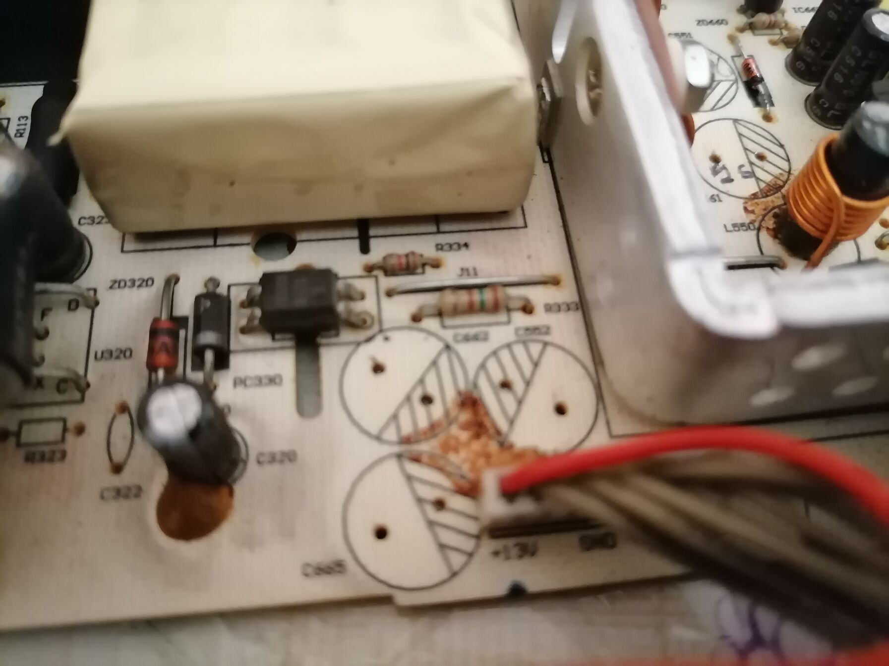

drgery
#80447
...ecsetelte nekem az elektrolitkondik lélektanát erősen lehordott ne próbáljak pl 25 helyett 35 volt értékút beforrasztani.
Főleg ebben a kontextusban (azaz ennél a monitortápnál) szimplán marhaság, szerintem.
Nagyon kiélezett helyzetben, brutálisabb áramokkal dolgozó PC-tápoknál, plazma TV-nél elvben előfordulhatna, hogy a nagyobb feszültségű kondi ESR értéke kicsit nagyobb, ami esetleg nem kívánatos melegedéssel is járna, de ha megnézünk néhány adatlapot, még ilyen különbséget is ritkán látni pl. 25 V / 35 V vonatkozásában.
Egy ilyen kis monitortáp meg vicc, valószínűleg tovább is tart benne egy 35 V-os, de ezt nem is olyan nehéz detektálni, ha járatjuk és megfigyeljük a kondi melegedését. Amikor nem alkalmas kondit tettünk be, az melegedni fog, rendellenesen. Ha nem melegszik, vagy csak enyhén, különösebben nincs miről beszélni.
Az meg, hogy 25 V-os helyett 35 V, mindennapos gyakorlat a TV-javításoknál is, ezért is nevetséges. Soha nem fordult még elő, hogy amiatt visszajött volna.
Ismeretlen feszültségnél olyat is lehet csinálni, hogy berakok próbára valamit, ami kéznél van, de biztosan elbírja a feszültséget. Elindítom, utána megmérem a feszültséget, majd a végleges kondenzátort ahhoz képest választom.

drgery
Köszönöm válaszod, kérdeztem én is hogy csak így 1x miért? Válasz ha én is annyi évig tanultam volna blabla............ Nem vagyok toppon a mikroelektronikában, ráhagytam. Alacsony esr igen előző monitor javításnál tanácsolta, ezt betartom. Több kérdést nem intéztem hozzá ha nincs kedve vagy félti a tudását, meghagyom neki
Szerintem a meg nem osztott tudás ugyebár...... Vagy szakmai berkekben akkora nagy titok?

drgery
#80447
"erősen lehordott ne próbáljak pl 25 helyett 35 volt értékút beforrasztani."
Ennek a magyarázatára azért kíváncsi lennék.
Szerintem is nyugodtan használhatsz 16V-os elkókat a 10V-osok helyett.
Arra azonban figyelj, hogy alacsony ESR értékű kondik legyenek, valamint
lehetőleg 105 °C hőtűrésűek.
(Bár erre remélhetőleg az elektrolitkondik szakértője is felhívta a figyelmedet.) -
drgery
Köszönöm nem tudom mi történhet igazából, megveszem beforrasztom , aki ecsetelte nekem az elektrolitkondik lélektanát erősen lehordott ne próbáljak pl 25 helyett 35 volt értékút beforrasztani. Nem értettem miért hiszen fordítva biztos nem tűrné az áramkör....
drgery
#80444
illetve a 2 helyre tartozhat a 10 volt 1000 és a 16v szintén 1000 mikro?
Ha már kizárásos alapon kitaláltad, hogy a 3 db 25V/470 mikrós kondit hova kell forrasztani, ekkor szerinted mi baj történhet abból, ha veszel 2 db 16V/1000 mikrós kondit és mindkét fennmaradó helyre azokat forrasztod be?

drgery
3 elko egy csoportba akkor oda menne a 25v 470 uf illetve a 2 helyre tartozhat a 10 volt 1000 és a 16v szintén 1000 mikro? Még egy, tudom suta kérdés de csak műkedvelőként javítok még most kezdem az ipart, felülre a 10 volt 1000 uf? Köszönöm lekötelezel....
drgery
Sziasztok! Belefutottam egy ilyen problémába samsung monitor tv kifulladt elkok. Nem igazodok ki melyik hova a kondik
ha meg tudná valaki mondani melyik hova nagyon örülnék köszönöm. Ki van forrasztva nem tudni melyik hova így hozták.
Neten volt service manual de a táppanel rajza nincs meg.
25v 470uf 3x
16v 1000uf x1
10v 1000uf 1x -
