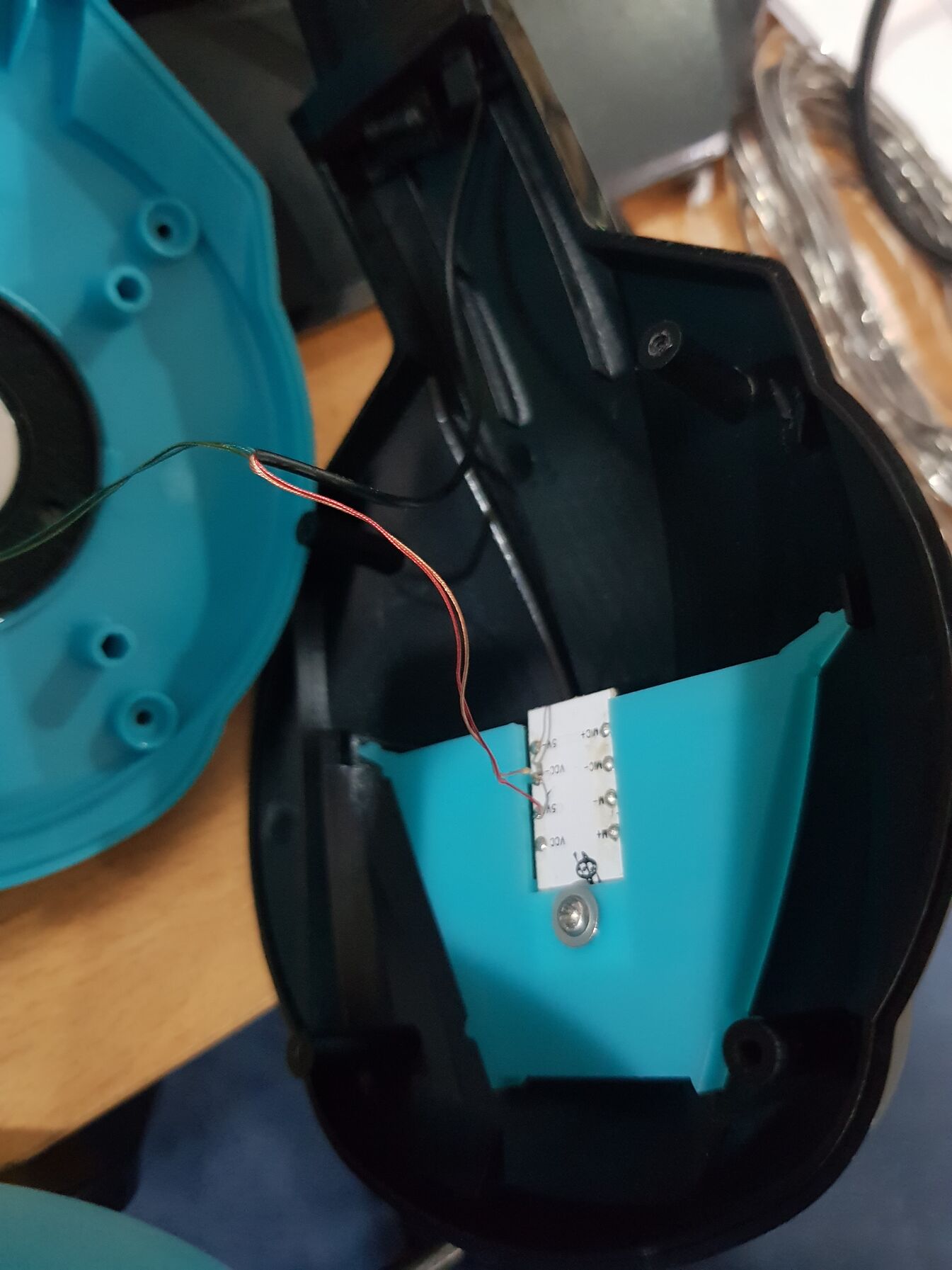

Dr. Szilikát

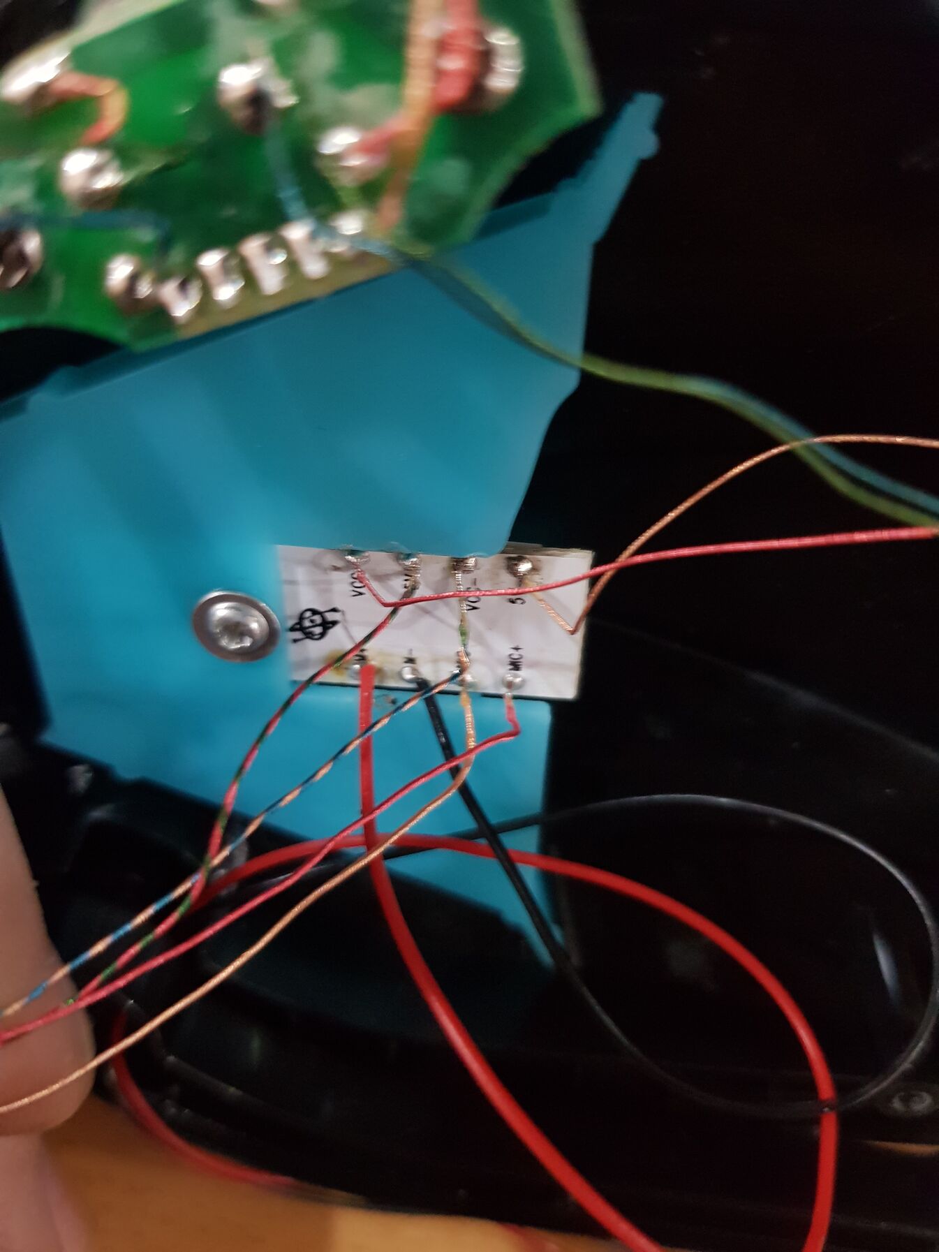

fifticenti01 #81781 üzenetére
Bekötés mennyire biztos azoknál, miután kétféle szabvány is előfordul:
Felcserélt GND bekötésnél még logikus is lenne, hogy a hang visszacsatolódik a bemenetre. Illetve erős zúgást is tapasztaltam, van ilyen kis átkapcsolható fülhallgatóm (GND-váltóval). Ha rossz állásba kapcsolom, bezúg.
A másik rajz, DC-leválasztó kondenzátorral nem jó ilyen electret mikrofonhoz, mivel ezek DC-tápot igényelnek a működéshez, amit az eszközből kap. A kondenzátor ennek útját állná.

fifticenti01 #81784 üzenetére
Lehet hogy hibás az összekötő.
mezis
Üdv.!
A mikrofon okozza a zúgást vagy egy másik, csak fejhallgató is zúg?
"... jelenleg egy átalakítón keresztül tudom csak bele dugni a kontrollerbe"
Hogy néz ki azaz átalakító? -

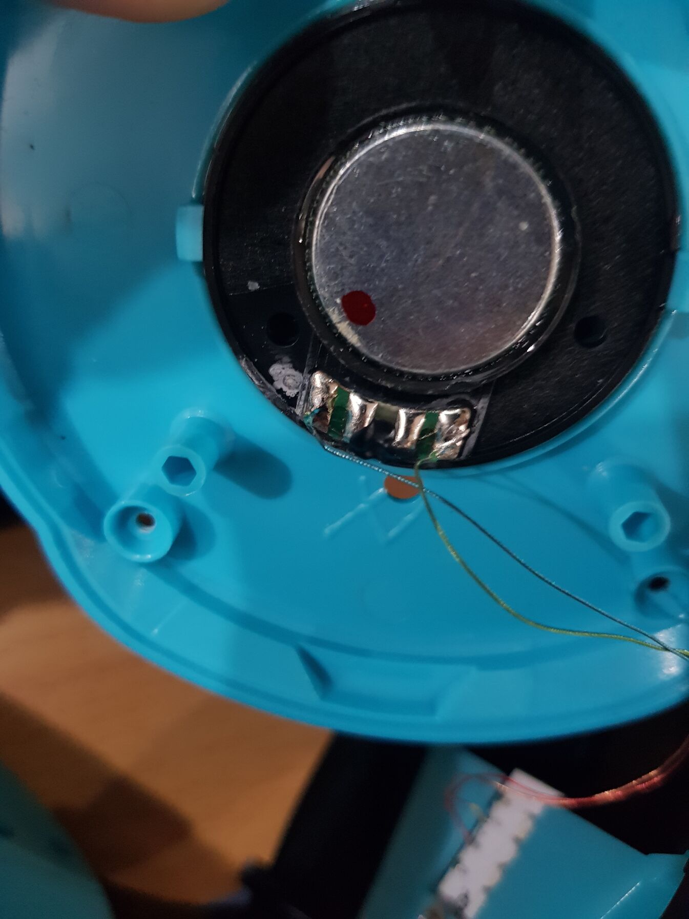

fifticenti01
Volna egy mikrofon zúgási problémám. Kaptam ajándékba egy quilive márkájú fejhallgatót, ami a kezdetektől fogva játék közben zúg (PS5 kontorollerre csatlakoztatva 3,5 jackel). Már sokat próbálkoztam vele. Van, hogy jobb van, hogy rosszabb, de a lényeg, hogy nem tudom használni.
Gondoltam kicserélem a gyári kábelt, érpáronkénti árnyékolt kábelre, illetve jelenleg egy átalakítón keresztül tudom csak bele dugni a kontrollerbe, ami egyesíti a külön mikrofont és hanszórót, egy 4p 3,5 jack-re, ezt kihagyom és egyből egy 4p jackre forrasztom az új kábelt.Második körben gondoltam, hogy kihagyni a fehér paneleket, mert világítós a burkolata így lehet az zavar be(nem használom a világítást, usb csatlakozó van a végén, de nem szoktam bedugni, és igazából nincs kölönbség), működhet hogy a mikrofon (fekete/piros) vezetékeit egyből a gnd-re(M-) illetve a pirost(m+) mikrofon pólusra kötöm? Így jó? Vagy találtam egy rajzot, ami alapján, ha kivitelezem talán jó is lehet!? Remélem nagy vonalakban érhető.
Csatolom a képeket.
[kötési rajz] [kép] [kép] [kép] [kép] [kép] -

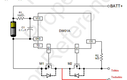

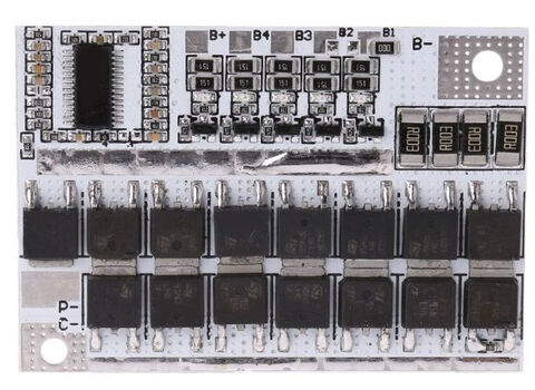

Külön ágon bekötve jobban terhelhető. Lehet használni közös bekötést is, de akkor jobban melegszik.
Egyik sor MOSFET töltésirányban tud megszakítani, a másik terhelés irányában.
Alábbi példában 1-1 db MOSFET szemléltet 1-1 sort (soron belül párhuzamosítva vannak). Alapesetben a töltés-kisütés átmegy mindkét kapcsolón, ami melegedés, veszteség, anyagköltség:
Ha csinálunk egy kis trükköt és a terhelésnél kiiktatjuk az egyik kapcsolót:
Akkor terhelésből többet fog bírni. Főleg, amikor a MOSFET-ek száma / terhelhetősége is eltérő (itt jön be a költségcsökkentés):
Ezeknél kétféle áramot adnak meg töltésre, illetve terhelésre. Ha közös bekötéssel alkalmazzák, akkor viszont csak a kisebb érték (töltés) lesz mérvadó a terhelőáramra is.

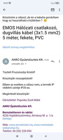

pruzsi #81770 üzenetére
Akkor légy férfi és vállald be, hogy _esetleg_ elveszted a garanciát. De szerintem egy fixen felszerelt kültéri lámpa nagy valószínűséggel nem fog meghibásodni, nem sokat kockáztatsz, ha bevállalod a kábel kicserélését egy hosszabbra. Már ha bízol a kezedben. Ha ügyesen csinálod. Úgy gondolom, hogy üzembiztosabb egy egybefüggő kábellel kivinni a lámpáig a delejt, mintsem toldani és a csatlakozók, csatlakozási pontok szigetelésével szórakozni.
Amúgy nem tűnik túl drágának egy ilyen pár száz forintos doboz se, amit linkeltél, de ki tudja, hogy mennyire megbízható a kisz kici kínai gyáltmány. Mennyi idő múlva öregszik meg és porlad el a gumiszigetelés a doboz peremén, mennyi idő múlva ázik be. Minél több összetevője van egy rendszernek, annál több ponton hibásodhat meg. Egy egybefüggő kábelnél, ami a konnektortól a lámpáig megy, ez ugye minimális.
But the choice is yours.
pruzsi
Értem , viszont közben kiderült hogy kabelcsere garanciavesztessel jár ...
A reflektor kabele pedig csak 100cm.
Tudom toldjam meg sodorjam össze forrasszam .
Viszont nincs esetleg valamilyen kis tartó doboz vagy hasonló ami ad extra védettséget .
Nincs semmilyen tapasztalatom benne pl ezek
daninet

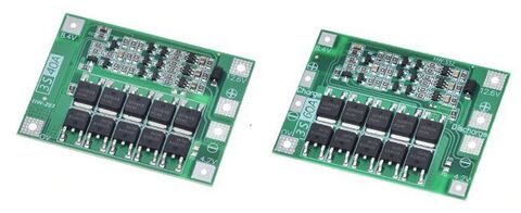

Van valakinek tapasztalata ezekkel a kínai BMS-ekkel? Eléggé szűkszavú a termék leírása. Az érdekelne, hogy némelyiken van külön töltéshez forrpad, némelyiken nincs. Amelyiken van az csak azon keresztül tölthető? Vagy ezek simán csak ugyanazok a pontok a két oldalára kivezetve? /még nincs ilyenem, nem tudom megmérni/ -

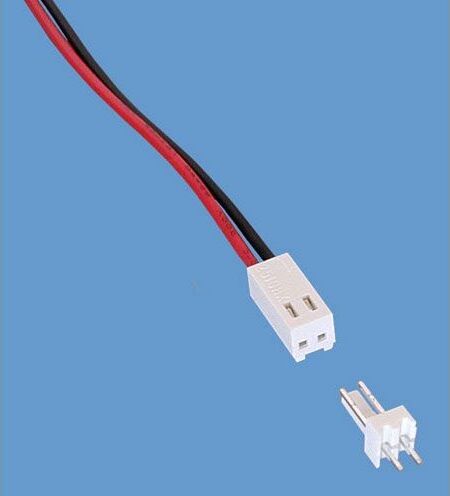

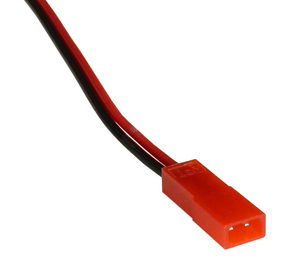

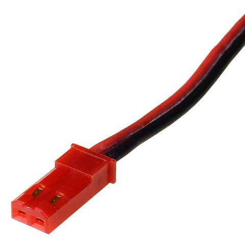

Shocker
Dr. Szilikát #81756 üzenetére
Ezek kozul en egyiket se tudom megcsinalni, ebben kernek segitseget
Vagy legalabbis, hogy milyen csatlakozo az, ami a kepen van
Pötyi
pruzsi #81757 üzenetére
Akkor meg egyértelműen a 81749 a legolcsóbb megoldás. Ha a kábel műanyagburkolata ép, akkor az a kábel egy... Hogy mondjam... Egy izolált, zárt rendszer, ahova nem tud befolyni víz. Illetve még ott legyen gondod a szigetelésre, ahol a lámpatestbe bevezeted majd a tyúkbelet.
Dr. Szilikát
Shocker #81755 üzenetére
Az 3 V-os lítium elem és ha feltételezzük, hogy párhuzamosítva van (hogy tovább tartson), akkor is 3 V. De ezt azért ellenőrizd még.
Akkor viszont megpróbálhatnál drótozni hozzá 2 x AA vagy AAA elemtartót, ami 2 x 1,5 V, de sorosan, tehát 3 V és nagyjából ugyanott lennél. Noha a lítium elem új korában 3 V felett van, ezért elképzelhető, hogy két ceruzaelem kevésbé hajtja ki, ezt is ellenőrizni kellene.
LED-ekhez inkább három elemet (4,5 V) szoktak használni, a megfelelő nyitófeszültség érdekében.
Kapcsoló helyett meg csak széthúzod vagy összedugod.
Shocker
Sziasztok, segitseget szeretnek kerni a kepen lathato problema megoldasahoz
https://drive.google.com/file/d/1tpX5AeO-ttAjUcdFesiZmAvZCr0-FLOE/view?usp=sharing
Ez egy vilagitos karacsonyi pulcsi aramforrasahoz vezet, de sajnos az elemtartobol kiszakadt a szurke vezetek. Probaltam utanajarni, de csak AAA vagy AA elemtartokat lehet kapni, illetve abban sem vagyok biztos, hogy ezt JST csatlakozo-e egyaltalan. Nincs itthon forrasztopakam, es nem is feltetlenul szeretnek venni, pedig tudom, nem draga, es jol jon, de sajnos nem vagyok tul ugyes az ilyesmiben. Ezert vegul ket megoldast latok:
1. Valaki itt, a forumon megcsinalja nekem, vagy ajanl valakit, aki meg tudja csinalni (nekem sajnos nincs ilyen ismerosom), amiert termeszetesen fizetek.
2. Veszek egy uj aramforrasos reszt a megfelelo csatlakozoval (ezt egyelore nem talaltam).
Szoval elore is koszonom a tippeket, tanacsokat -

pruzsi #81750 üzenetére
No és? Legfeljebb 20 évenként cseréled a kábelt.
Én a multik megjelenésekor vettem egy 30m-es narancssárga hosszabbító kábelt, hétvégi házba. Sokáig úgy használtam (fűnyírás), hogy szombaton kitettem vasárnap föltekertem, raktárba tettem. Az utóbbi években ellustultam: tavasszal kitekerem az udvarba, késő ősszel föltekerem...
A csatlakozó aljzatot már cserélni kellene, tőben megtört a külső szigetelés.... -
Pötyi
Hát őőő... A csatlakozódugó is kint lenne kültéren, ahol érné eső, hó, hólé? Vagy az a házban lenne, tető alatt és csak maga a derót menne kint?
(Utóbbi esetében nem a por/víz védelmet jelentő IP fokozat a lényeg, hanem mondjuk az UV és a téli-nyári hőmérséklet változásnak ellenálló védelem...)

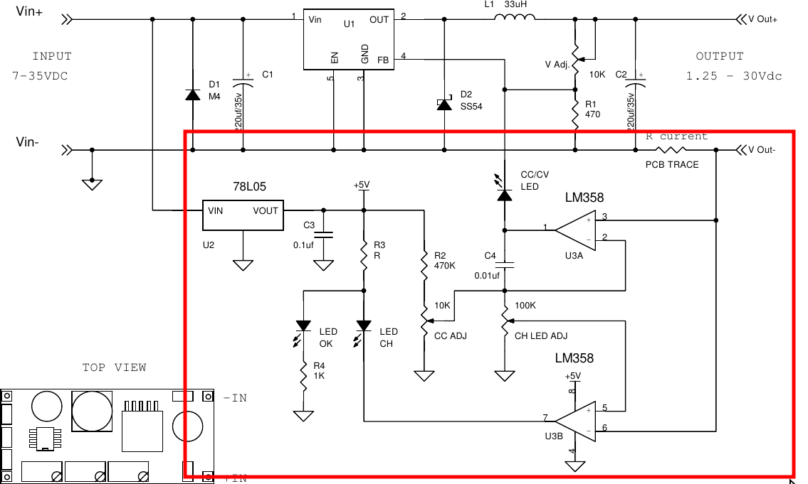

tordaitibi #81741 üzenetére
Ezt profi töltő eseteben 2 külön áramkörrel oldottak meg, egy a feszültség korlátot figyeli a másik az áram korlátot, és ezek kimenő jelet egy "összegző" figyeli.
Ha érdekel teszek fel rajzot, sima komparatoros megoldás. -

Áramkorlátos step up/down: link. Biztos van olcsóbban is, csak mintának raktam be.
Ja, így már más
Mondjuk ilyen mennyiségnél már lehet gondolkodni azon is, hogy legyártatod valakivel... Csak drágább
Valahol talán volt ebay-en olyan step-akármerre, amin volt áramlimit, de az ezer éve..."Van step-up/down modul készen ami 5-30V bemenőnél tarja a kimeneti 14 voltot de sajnos nincs nek CC módja,"
Milyen IC? Nem lehet annak megmondani, hogy kisebb áramkorlát használjon?(Azt' még engem néztek hülyének, amikor minél egyszerűbb DC motor forgásirányváltót / léptetőmocor vezérlést kerestem
pedig abból csak pár darabot kellene építeni
Szolgálati közlemény : az 1,8V-os flash illesztő kulturált (már ahhoz a drótkupachoz képest, ahogy kezdte) formát öltött.
Nem jó. Lineárisan az áramkorlátot fettel meg tudom csinálni vagy akár tranzisztorral is.
De az áramgenerátoron a terhelés függvényében kiszámíthatatlan feszültség esik. Pl. 300mA-nál esik rajta 4V azaz a step-up konvertert beállítom 18 voltra.
De ha feltöltődött az akku akkor is 300mA-t igyekszik tartani az áramgenerátor azaz elmehet 16-17 voltig is az akku feszültsége azaz felfújja.
Ha meg 14 voltra állítom a kimenetet akkor nullát tölt.
Csináltam régebben egy step-up/down konverterre állítható áramlimitet, a ref lábra dolgozott egy LM358 áramfigyelő kapcsolásban.
Nem volt egyszerű ráhegeszteni a panelra.
A lényeg ez, a pirossal keretezett részt meg kellene építeni. Ami nem gond de ha beválik akkor 80-100 darabot kéne csinálnom.
Ezért keresek kész modulokat. -

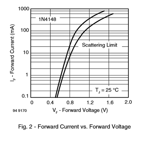

#85619712
3db 1n4001
A diodáknak terhelésfüggő a nyitófeszültsége, nem üresen mérted? Terhelés esetén több fog esni. Akassz rá valami műterhelést.
A másik ami eszembe jut, hogy a stab ic föld lábához tedd a diódát, úgy biztos esik rajta 0.6 volt, vagy így emelkedik a feszültség? Bocs ha hülyeség írok, rég csináltam már ilyesmit...mindegy ezzel növeled a kimeneti feszt. -

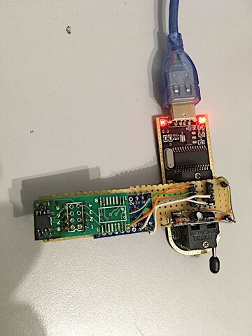

Hello,
Mondjatok pls olyan diódát, amin esik mondjuk 0,6V
Nekiálltam kulturált formába önteni az 1,8V-os EEPROM írót, de csak 2,5V-os stabim van; ezt akarnám 2V alá rántani. Mi van itthon : 1n4001...4007, 1n4148, de ezeken esik ha 0,2V...
