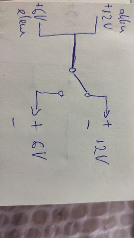

#80349 szjoci
A kapcsoló egy 12V-os akkupakkról működő kapcsolódobozt működtet.
Sajnos ez megint olyan dolog, lehetek évtizedek óta szakmabeli, mégsem tudom ezt értelmezni, nem tudom vizualizálni, elképzelni. "Kapcsolódoboz" is tág fogalom.

A kapcsoló egy 12V-os akkupakkról működő kapcsolódobozt működtet. Van egy mozgásérzékelős 4db ceruza elemmel működő LED szalag, az lenne a cél hogy ennek akkor kellene tápfeszt adni, amikor ki van kapcsolva a kapcsolódoboz. A negatívjuk nem közös.
Összeraktam próba erejéig, működik, de inkább rákérdeztek itt mielőtt magára hagynám a rendszert. Nem nagy érvágás két áramkörös kapcsolóra kicserélni, de ha nem muszáj akkor így maradna -

szjoci #80346 üzenetére
A 6V-os elem nem fogja szeretni, ha az akku 12V-jával van összekötve.
Nem írtad, hogy pontosan mi lenne a rendeltetése, de gondolom vagy akksi van a cuccban, vagy elem, és ezek között akarsz váltani a kapcsolóval.
A 6V-os ág pontosan mit csinál? Nem fog elfüstölni, ha véletlenül 6V állásban van, mikor a 12V akku van bekötve? -

Speeedfire
valami low budget diy megoldás érdekelne. Hátha tudok segíteni.
Fali fotó fölé szeretnék akkus, ledes, alkony kapcsolós fényforrást. De ezekből a sima verzió is elég drága már, nem hogy olyan amit én szeretnék.
Arra gondoltam, hogy 5v led szalag, 3 db 18650 akku, meg valami alkony kapcsoló hozzá (ebből full ismeretlen vagyok). Maga a tartó rész egyelőre nem tudom mi lenne jó erre, valami egyszerű megoldást keresek. -
