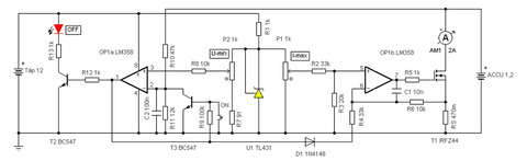

Megépítettem ezt,
egy állandó áramú akkukisütő.
Csak a kisütő áramgenerátoros részt, a TL431-től balra eső ledes sallang meg kikapcsoló automatika nem kell.FET az 2 darab IRFZ44n párhuzamosan egy bazi nagy hűtőbordán.
A 2 fet 60ampert és 120 wattot tud így.
Teszt, 12V 1-2A, a két fet azonnal elszállt.
Van itthon vagy 15 darab, kicseréltem a feteket, próba, elszálltak.
6 fetet küldtem el, mindegyik D-S zárlatos lett, 1-2A áramtól.
Mondom ilyen nincs, ezek 30 amperes 60 wattos fetek.
Találtam BUZ11-et, de csak 1 darab van itthon, betettem és tökéletes. Feltoltam 12V-5amperig, az 60W és 10 percig teszteltem. Szerencsétlen fet egymagába 60 wattot fűtött és állta a próbát, a bordán tojást lehett sütni és nem szállt el.A találós kérdés.
Amit simán elbír 1 darab fet, a két IRFZ ami dupla teljesítménybe, mindenbe, miért halt meg töredék teljesítményen..?Annyit még hogy az IRFZ-ket Fészbúkon vettem egy emberkétől, 100Ft/darab áron. Lehet hamisítvány? Emiatt döglöttek meg? Más ötletem nincs.

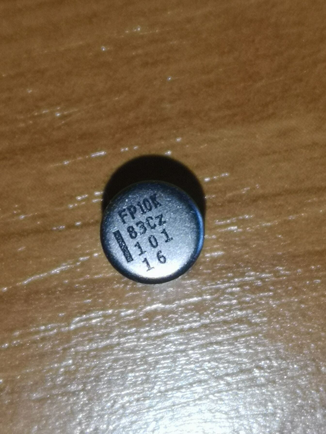

Totál kezdő vagyok elektronikában, csak apróságokat szoktam hébe-hóba forrasztgatni (inkább mondjuk úgy hogy kókányolni
Emiatt bocs a hülye kérdésért.
Már kérdeztem itt másfél éve, de csak most jutottam oda hogy megcsináljam. Rendelek több dolgot a condradtól és gondotlam akkor megcsinálom ezt az alaplapot is magamnak. A segítségetek szeretném kérdezni hogy melyik kondenzátort vegyem meg ennek a helyére (ez az ami letört innen)?
Akkor már segítettetek hogy ez egy Nichicon 100uF/16v alumínium / elektrolit kondi de nem tudom hogy melyiket vegyem meg EZEK közül. Csak simán forrasszam hozzá a csonkokhoz vagy vegyem ki a csonkokat és forrasszak be újat?
Ha azt mondjátok hogy inkább bízzam szakemberre, akkor kérlek ajánljatok valakit mert itt ahol lakom Sopron környékén nem tudok senkit. -
