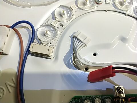

ELKÉPZELHETŐ, hogy a szalagkábel végein ki van alakítva valami csatlakozófelület, pld. nagyobb, szélesebb felületek, amik nem egyeznek meg a szalagkábel közepének a metszetével.
Lásd az alábbi képet. Ha ennek szakad le a feje, akkor hiába vágja le szép egyenesre egy centivel a szakadás felett.
Vagy mi van akkor, ha le van szigetelve a szalag és csak a végén van nyílt fémfólia felület?
Meg kéne kérni Hidai Petya kollégát, hogy óvatosan vegye ki a fejből a beleszakadt darabot, tegye a szakadt szalag mellé és úgy fotózza le...

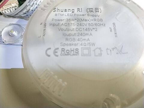

Áramgenerátoros driver az áramot stabilizálja, a feszültség beáll a LED-ek nyitófeszültségére.
Ha pl. 240 mA áram létrehoz egy LED-en 3,3 V feszültséget, akkor 44 db soros LED-en kb. 145 V áll be és 145 x 0,24 = 35 W teljesítmény áll elő. Másképp fogalmazva egy ilyen driver addig növeli a feszültséget, amíg az áram beáll pontosan az elvárt értékre. Tehát az áramot figyeli, ahhoz korrigálja a feszültséget.
Vagy vannak dupla chipes LED-ek is (6 V-osnak mondjuk), abból csak 22 db kell egy sorban. De ezt csak az érthetőség kedvéért írtam, lehetne 40 (20) darab is, a konkrét paraméterek függvényében, illetve olyan is lehet, hogy 145 V csak a végfeszültség, míg az üzemi alatta áll be.

razorbenke92
#81849
Már mint fém hulladékra, mert abból elektronikából nem maradt semmi.
Ezek már úgy vannak megépítve, hogy csúcsrajáratva minden, s garantáltan vedd az újat. -

Bluetooth, távirányító, RGB LED-ek, hangszóró meghajtás
Ezt szerintem olcsóbb lesz kompletten, teljes lámpaként megvenni újra, mint alkatrészként új drivert venni hozzá
